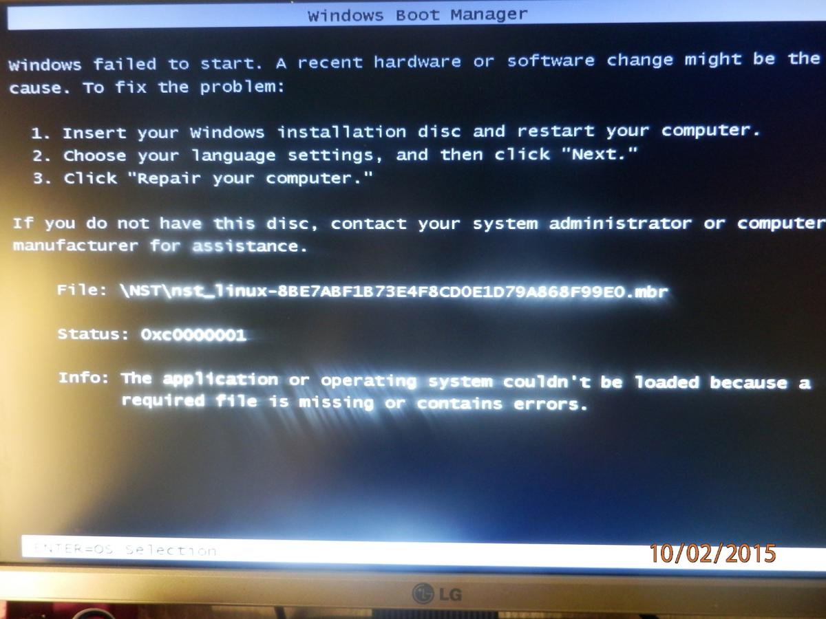

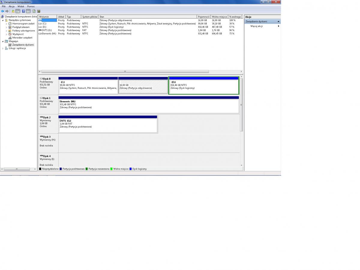

wojtuq Opublikowano 10 Lutego 2015 Autor Zgłoś Udostępnij Opublikowano 10 Lutego 2015 Próbowałem dać ścieżki linuxowe i to każde które miałem do wyboru nic to nie dało na grub i grub 2 pokazywało mi taki komunikat jak na zdjęciu, teraz w zarządzaniu dyskami tak widzi partycje recovery klikając na nią prawym przyciskiem myszki wyskakuje mi tylko pomoc nic po za tym na innch partycjach wszystkie opcje co moge z nimi zrobić Odnośnik do komentarza

Groszexxx Opublikowano 26 Lutego 2015 Zgłoś Udostępnij Opublikowano 26 Lutego 2015 Tutaj mieliśmy do czynienia z najprostszym możliwym uszkodzeniem, a mianowicie został nadpisany "grubowy" boot loader w MBR przez instalator windowsa 10. Do naprawy można posłużyć się automatem Boot Repair Disk http://sourceforge.net/projects/boot-repair-cd/lub jeśli ktoś ręcznie: każdą dystrybucją linuxa, ew. Super Grub Disc http://www.supergrubdisk.org/, przez reinstalację gruba komendą grub-install /dev/XdY gdzie X to typ dysku (dyski PATA oznaczane były h, a dyski sata s), a Y to nr dysku w postaci literowej (1 dysk to a, 2 to b . Żeby sprawdzić z jakimi dyskami mamy do czynienia mozna posluzyc sie komenda fdisk -l. Żeby sprawdzić z jakimi w ogóle partycjami mamy do czynienia najwygodniej się posłużyć DMDE. Mając tylko windowsowe narzędzia z pomocą przychodzi diskpart (aplet zarządzanie dyskami to graficzna nakładka diskpart'a, z tym, że jest dosyć mocno ograniczona, co objawiało się tutaj tym, że nie mieliśmy żadnych informacji o partycji poza rozmiarem). W cmd z uprawnieniami admina wpisuje diskpart, następnie wybieramy odpowiedni dysk (dyski wyswietlamy komendą list disk), wybieramy dysk komendą select diskX (x to numer dysku), listujemy partycje (list partition), wybieramy (select partitionX (x nr partycji), detail partitionX. Na przykładzie tej partycji otrzymujemy:Typ partycji 83Ukryta: TakAktywna NiePrzesunięcie w bajtach: ... 83 to partycja linuksowa.Jako, że w drugim sektorze dysku, aż do 20 - są szczątki grubowego bootloadera - to powinno było od razu nas nakierować na ten trop. I jest tak jak pisałem w swoim pierwszym poście: bootowanie jest z gruba, a dopiero potem wybieramy odpowiedni wpis z graficznego interfejsu odnosnie bootowania z windowsa. To, że partycja powinna być logiczna (i była) świadczył wpis np. w menu.lst timeout 3color black/cyan yellow/cyangfxmenu (hd0,4)/boot/gfxmenudefault 0title windowsroot (hd0,0)makeactivechainloader +1title linuxkernel (hd0,4)/boot/vmlinuz BOOT_IMAGE=linux root=/dev/sda5 splash=silent vga=788initrd (hd0,4)/boot/initrd.imgtitle linux-nonfbkernel (hd0,4)/boot/vmlinuz BOOT_IMAGE=linux-nonfb root=/dev/sda5initrd (hd0,4)/boot/initrd.imgtitle failsafekernel (hd0,4)/boot/vmlinuz BOOT_IMAGE=failsafe root=/dev/sda5 failsafeinitrd (hd0,4)/boot/initrd.img 0 to pierwsza partycja, 4 - to partycja nr5, tak jak sda5 W linuksie pierwsza partycja logiczna dostaje wlasnie taki numer. Ot, cała filozofia. Takze bez załączania zrzutów sektorów nie dałoby się rozwiązać takich przypadków... no chyba, ze ktos ma krysztalowa kule. Odnośnik do komentarza
