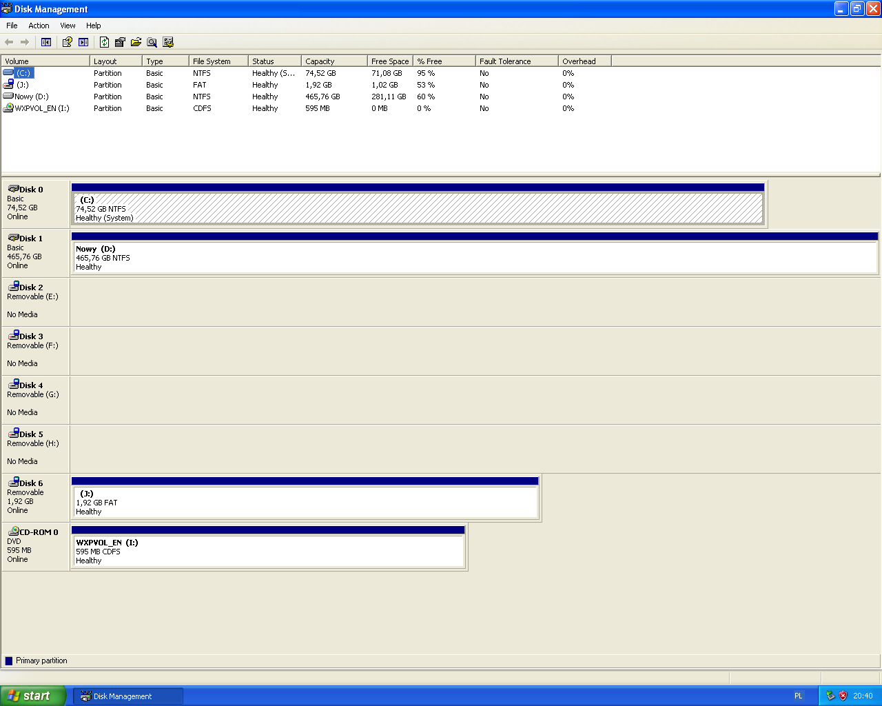

Kaosu Opublikowano 7 Sierpnia 2010 Autor Zgłoś Udostępnij Opublikowano 7 Sierpnia 2010 FWaldek, dziękuję za wypowiedź, choć na razie jednak nie będę ruszać żadnych przewodów. Póki co zmienię kolejnośc tak jak mówi picasso i wtedy odpalę instalator Windows. Jeśli się znowu będzie czepiał tamtego "Nowego", to zaniecham instalacji i dam znać tutaj na forum. EDIT Instalator widzi poprawne liternictwo - dysk "Nowy" jest jako D:, a nie jako C:. Mogę zatem przystąpić do pełnego formatu i instalacji Windows. EDIT 2 Zainstalowałem Windows. Wygląda na to, iż wszystko jest ok. Załączam zrzut ekranu z diskmgmt.msc. Opcja Mark Partition as Active przy dysku C jest wyszarzona. Odnośnik do komentarza
picasso Opublikowano 7 Sierpnia 2010 Zgłoś Udostępnij Opublikowano 7 Sierpnia 2010 1. Tak. Teraz wszystko wygląda w porządku. Dyski są już niezależne, partycja z Windows jest tą aktywną, czyli nastąpiła unifikacja elementów systemu. Drobnostka na koniec w obszarze plików startowych. Masz je teraz podwójnie, komplet na dysku "Nowy" jest już nieczynny i gotowy do wyrzucenia. Włącz pokazywanie wszystkich ukrytych w Mój komputer > Narzędzia > Opcje folderów > Widok: zaznacz Pokaż ukryte pliki i foldery + odptaszkuj Ukryj chronione pliki systemu operacyjnego. Następnie z dysku "Nowy" usuń: boot.ini, ntldr i ntdetect.com. 2. To teraz uszczelnianie Windows, instalacja wszystkich łatek z Windows update, oprogramowania zabezpieczającego. Nie zapomnij o zabezpieczeniach pod kątem USB (KLIK), bo w logu było mapowanie MountPoints2 powstałe na skutek podpięcia zainfekowanego przenośnego. Czy coś tu mamy jeszcze do załatwiania? Odnośnik do komentarza
