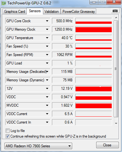

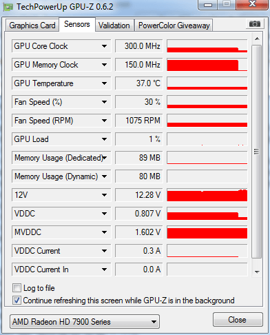

Wojtek Opublikowano 13 Czerwca 2012 Autor Zgłoś Udostępnij Opublikowano 13 Czerwca 2012 Czy możesz wytłumaczyć sens takiego działania? Pamiętaj, że czytają takie rzeczy również mniej doświadczeni userzy. Sens przełączania monitorów w BIOSie? Żeby dowiedzieć się więcej? Skoro jeden układ ustawień nie działa, to może dlatego, że twórcy sterowników nie wzięli go akurat pod uwagę. Niestety sterowniki nie są w pełni udokumentowane - rzeźbią w nich cały czas. Ile masz monitorów i gdzie są podłączone? W opisywanej konfiguracji są dwa - pierwszy podpięty do 4200, drugi do 7950 Przecież 7950 ma Full wypas. Ale w jakim sensie? Jak wszystkie, ma tylko dwa strumienie tmds, więc to już dla mnie ograniczenie. PS. ta integra, jeśli chodzi o Aero, też ma full wypas - napisałem że nie działa, żeby było jasne, że sterownik nie trybi. Tak samo "AMD Vision engine control center" protestuje, że nie ma z czym pracować. Co podnosi i skąd to wywnioskowałeś?Przełącz na 7950 i pokaż obrazek z GPU-Z w trybie Idle. Dwa monitory: Jeden monitor: dlaczego mialoby chodzic bez problemu. Przeciez to zamieszanie robisz na wlasne zyczenie. Stery instalujemy z karta i tyle. Usuwanie kart w MU w tym przypadku to bezsens. Skoro nie działa normalnie to chwytam się różnych tricków, zresztą zgodnie z sugestią MatiK. Ty nigdy tego nie robisz? Odnośnik do komentarza
