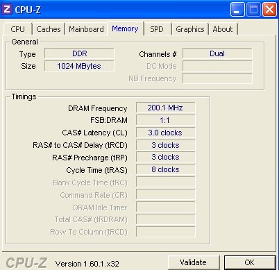

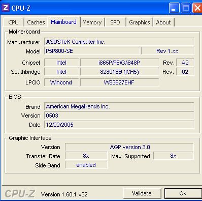

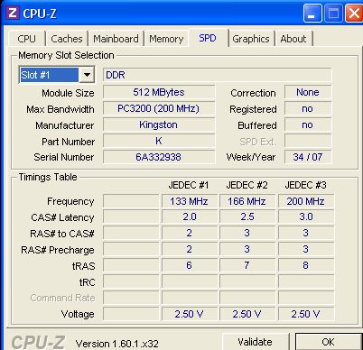

qbek50 Opublikowano 24 Maja 2012 Zgłoś Udostępnij Opublikowano 24 Maja 2012 Witam. W załącznikach wrzuciłem screeny z CPU-Z odnośnie mojego komputera. Generalnie posiadam w tej chwili 2x512 MB Ram (200 MHz ?). Chciałbym wymienić pamięć na 2x1 GB : http://allegro.pl/go...2367634383.html Specyfikacja mojej płyty: http://www.asus.com/...#specifications Mam kilka wątpliwości: 1. W CPU-Z pisze że taktowanie pamięci mam 200 MHz a w specyfikacji płyty pisze: 4 x184-pin DIMM, Max. 4 GB, DDR 400/333/266 Więc jak to jest że mam 200 MHz a w specyfikacji nie ma 200 ? 2. Kupując RAM pod linkiem z Allegro będzie komputer prawidłowo chodził ? ( nie znam się akurat za bardzo na pamięci a nie chcę wywalić 150 zł - bo chciałbym kupić 2 x 1 GB dual channel). 3. Czy zaobserwuję dużą zmianę w szybkości działania komputera ? 2x512 MHz a 2x1 GB 400 MHz ? (generalnie chodzi mi o programy do projektowania m.in AutoCad, SolidWorks). Z góry dzięki za pomoc Odnośnik do komentarza

qbek50 Opublikowano 24 Maja 2012 Autor Zgłoś Udostępnij Opublikowano 24 Maja 2012 Heh, komputer stary, procek z 2004 r. Zastanawia mnie taktowanie obecnej pamięci - 200 MHz ? Myślę, że jakaś różnica będzie pomiędzy 200 a 400 MHz. Odnośnik do komentarza
mustang93 Opublikowano 24 Maja 2012 Zgłoś Udostępnij Opublikowano 24 Maja 2012 Mi się wydaje że twoje obecne ramy posiadają częstotliwość 400 mhz tylko że to jest wartość efektywna a rzeczywista to 200 mhz Jednak nie jestem pewny (proszę mnie poprawić jak się mylę). Odnośnik do komentarza
Anonim6 Opublikowano 24 Maja 2012 Zgłoś Udostępnij Opublikowano 24 Maja 2012 Co wy tu wypisujecie. Teoretycznie pamiec wybrana przez Ciebie powinna pracowac, ale.... - napiecie tego Goodram-a to 2.6Volta / pytanie czy masz mozliwosc na plycie (sprawdz w biosie) regulacji napiecia RAM. Twoja pamiec uzywana obecnie pracuje na 2.5 Volta (przynajmniej tak powinna pracowac - to bedzie widoczne w BIOS-e. - dodatkowo wg instrukcji obslugi pamieci dwustronne nie powinny pracowac na tej plycie jak i z chipami powyzej 128Mb Masz dobrze ustwione parametry 200MHz jest ok - tak to system przedstawia. Rzeczywiste taktowanie to 400MHz. Sprawdz - zrob zdjecie kosci jakie posiadasz (naklejki) bo mozesz dokupic dwie takie same kostki i jesli wszystkie sloty pracuja poprawnie to bedziesz mial mniejsze koszty i 2 GB tak jak chcesz. Przy starych plytach (chipsetach) sa pewne ograniczenia jak widac, warto zatem sprawdzic wszystkie ewentualnosci. Odnośnik do komentarza
pstrowsky Opublikowano 24 Maja 2012 Zgłoś Udostępnij Opublikowano 24 Maja 2012 To jest pamięć dokładnie o tej samej szybkości. 2x 200MHz = 400 kości pracują w parach stąd taka wartość. Z tej maszyny już za wiele nie wyciągniesz, zdaje się, że ledwo spęnia minimalne wymagania autocada. Dołożenie ramu wniesie niewielką ale zauważalną poprawę wydajności pracy w przypadku większych rysunków. Odnośnik do komentarza

piotreek Opublikowano 24 Maja 2012 Zgłoś Udostępnij Opublikowano 24 Maja 2012 To jest pamięć dokładnie o tej samej szybkości. 2x 200MHz = 400 kości pracują w parach stąd taka wartość. Przepraszam za cytat ale muszę to naprostować. Bzdury waść pleciesz...pamięć jest taktowana 200 MHz i to jest poprawne. A że taktowanie jest sygnałem prostokątnym (dla uproszczenia sprawy można tak przyjąć) i pamięć reaguje na zbocze narastające i opadające. Dlatego efektywna wartość taktowania mnożona jest x2 czyli 400 MHz. Odnośnik do komentarza

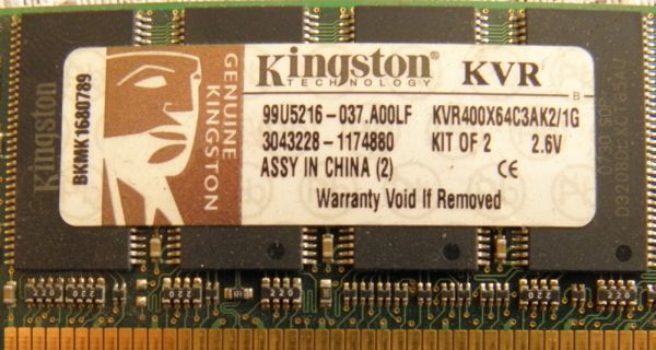

qbek50 Opublikowano 24 Maja 2012 Autor Zgłoś Udostępnij Opublikowano 24 Maja 2012 W Biosie nie mam regulacji napięcia na Ramie. Zrobiłem zdjęcie kości. Jeżeli chodzi o szybkość to wiadomo, że najlepiej wymienić komputer. Ale ja generalnie używam kompa do internetu i muzyki. Nie oglądam na nim filmów HD ani nie gram w gry. Tylko zauważyłem, że lekko mi zamula Autocad 2012 i CorelDraw X5. Myślałem, że jak wymienie kości to będzie troche lepiej. Wiadomo, że szału nie będzie. Czy lepiej brać tego Samsunga co podał mustang93 http://allegro.pl/no...2355588885.html czy tego GoodRama ? http://allegro.pl/go...2367634383.html a może te: http://allegro.pl/no...2367317228.html ? Albo może wziąć 2 x 2 GB ? Bo jest jeszcze inna kombinacja: do tych dwóch kości co posiadam: 2x512 dołożyć do 3 slotu1 GB. Nie wiem czy nie lepiej wymienić i wstawić tylko: 2x1GB Odnośnik do komentarza

qbek50 Opublikowano 24 Maja 2012 Autor Zgłoś Udostępnij Opublikowano 24 Maja 2012 MarekB o co chodzi z tymi pamięciami jednostronnymi, dwustronnymi ? Jakie ja teraz mam ? NIE ZNAM SIĘ NA PAMIECIACH. Odnośnik do komentarza
Anonim6 Opublikowano 24 Maja 2012 Zgłoś Udostępnij Opublikowano 24 Maja 2012 Masz jednostronne takie wlasnie Kierujac sie danymi technicznymi powinienes szukac jednostronnych (po jednej stronie laminatu chipy Ram) . Podane w instrukcji oznaczenia, ogladaj obrazki wklejane - post nr10 . Odnośnik do komentarza
qbek50 Opublikowano 24 Maja 2012 Autor Zgłoś Udostępnij Opublikowano 24 Maja 2012 MarekB piszesz że mam 1 stronne a teraz wkleje Ci zdjęcia z obu stron, sorry za słabą jakość ale baterie mi siadły w cyfrówce czyli musiałbym kupować takie http://allegro.pl/kingston-kvr400x64c3a-1g-x-2-2gb-pc3200-testowane-i2364136881.html?source=oo Odnośnik do komentarza
Anonim6 Opublikowano 24 Maja 2012 Zgłoś Udostępnij Opublikowano 24 Maja 2012 Zrobiles zdjecie post nr9, tak? Masz wg specyfikacji jednostronne. Patrz post nr19. Teraz doladuj baterie i zrob czytelne zdjecie. Dodatkowo daj zakladke HWinfo - System Summary + log sprzetowy z tego programu jako HTML. Kingston przyznaje sie do http://www.kingston....=KVR400x64C3AK2 Gdzie koncowka K2 wskazuje, ze sa to dwie kosci stanowiace koncowa pojemnosc. Problem moze wynikac z; - podroby - kosci dla producentow sprzetu nie dostepne na rynku detalicznym. Napisalem Ci wyraznie. Ta plyta moze pracowac z kazda koscia DDR 400MHz , ale nie musi. @edit czy Ty zrobiles zdjecie jednej kosci i ona jest dwustronnie zapelniona chipami? Czy to dwie kosci i jedna jest naklejka do dolu? Czekam na czytelne zdjecie z widocznymi oznaczeniami chipow. Odnośnik do komentarza

qbek50 Opublikowano 25 Maja 2012 Autor Zgłoś Udostępnij Opublikowano 25 Maja 2012 Witam ponownie. Sorry, że dopiero teraz odpisuję ale jak mówiłem, baterie mi padły i musiałem ładować. Załączam screeny z 1 kości pamieći. 1 i 2 strona. To jest jedna kość. Druga jest identyczna: http://www.pixhost.o...82_1-strona.jpg http://www.pixhost.o...83_2-strona.jpg Jedyna różnica zauważalna to ta. Że tylko na 1 stronie na ścieżkach w miejscu slotu występują rezystorki i inne układy. Zastanawiam się nad tym: http://allegro.pl/pamiec-ram-ddr-kingston-kvr-400x64c3ak2-2g-1gb-2gb-i2367598388.html ale muszę otrzymać info odnośnie o jakieś gwarancji na te ramy i jakie są stare. Pozdro Odnośnik do komentarza
Anonim6 Opublikowano 25 Maja 2012 Zgłoś Udostępnij Opublikowano 25 Maja 2012 Sprawa jasna. Masz 32MB chipy na kosciach czyli 32x16=512MB i wszystko sie zgadza. Ograniczenie o jakim pisalem dotyczy RAM na kosciach z chipami 128MB. Specyfikacja techniczna samego Kingstona jaka zalaczylem w poscie nr19 podaje info o kosci jednostronnej na chipie 64MB. Widac nie wszystkie info i nie dokladnie wyplywa od producenta. Te z aukcji jesli sa technicznie sprawne beda ok i powinny banglac razem czyli bedziesz mial 3GB. Odnośnik do komentarza
