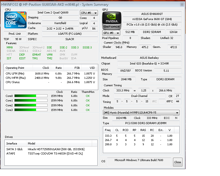

chemicznyAli Opublikowano 16 Maja 2012 Autor Zgłoś Udostępnij Opublikowano 16 Maja 2012 Następny problem o treści 0x00000050 (0x6B82B238,0X00000000,0X7764BEF2,0X00000008) Link do Minidump: http://www27.zippyshare.com/v/73354134/file.html Dołączam HWinfo: Odnośnik do komentarza
piotreek Opublikowano 16 Maja 2012 Zgłoś Udostępnij Opublikowano 16 Maja 2012 Jeśli problemy rozpoczeły się od dodania pamięci RAM to diagnostyka Memtestem na początek bardzo wskazana. W każdym razie już z tych bluescreenów wynika że są "losowe" co wskazuje na RAM. Odnośnik do komentarza
chemicznyAli Opublikowano 16 Maja 2012 Autor Zgłoś Udostępnij Opublikowano 16 Maja 2012 Wyciąg danych: http://www11.zippysh...41766/file.html Miałem 2 kości po 1 gb ddr2 i kupiłem 2 gb ddr2 i po dołożeniu pojawiają się problemy. W biosie widać 4 gb jak sprawdzałem. Odnośnik do komentarza
piotreek Opublikowano 16 Maja 2012 Zgłoś Udostępnij Opublikowano 16 Maja 2012 (edytowane) http://www.fixitpc.p...moca-memtest86/ do wykonania. Jak będą błędy wyjąć stare ramy i przetestować tylko na nowym. Czas testowania do wystąpienia błędów lub koło 4- 8 godzin. Jak będziesz miał wyniki to będziemy dalej myśleć. A i załącz dodatkowo raport w HWINFO bo na zdjęciu widzę tylko 2GB ram. Edytowane 16 Maja 2012 przez piotreek Odnośnik do komentarza
chemicznyAli Opublikowano 16 Maja 2012 Autor Zgłoś Udostępnij Opublikowano 16 Maja 2012 Wkladałem już nową kość i wyjmowałem 2 stare i działa normalnie. Dopiero w momencie gdy są razem to pojawia się zrzut pamięci po wejściu do Windowsa, więc nic nie mogę zrobić z włożonymi 4gb. Odnośnik do komentarza
piotreek Opublikowano 16 Maja 2012 Zgłoś Udostępnij Opublikowano 16 Maja 2012 Jak byś mógł zrobić fotki pamięci. Albo wsadź je osobno (te 2x1GB i 2GB) i wklej mi dwa osobne raporty z HWINFO. Chodzi mi o timingi pamięci jakie ustawia BIOS być może tu leży problem. Ale memntest jak najbardziej wskazany na pewno dla nowej kości. To że błędy nie wyskakują nie zawsze oznacza że pamięć jest sprawna. Odnośnik do komentarza
chemicznyAli Opublikowano 16 Maja 2012 Autor Zgłoś Udostępnij Opublikowano 16 Maja 2012 Tu wrzucam hw info pojedynczej kosci 2gb http://www38.zippysh...96084/file.html a tu jest 2 raport z 2x1 gb http://www60.zippyshare.com/v/71415962/file.html Odnośnik do komentarza

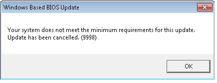

chemicznyAli Opublikowano 16 Maja 2012 Autor Zgłoś Udostępnij Opublikowano 16 Maja 2012 sciagam z glownej strony producenta i nie mozna zainstalowac:( wyskakuje komunikat ze system nie spelnia wymagan sprzeyowych i instalacj azakonczy sie mam win7 a sterowniki sa pod win 32 vista Odnośnik do komentarza
motionMixxx Opublikowano 17 Maja 2012 Zgłoś Udostępnij Opublikowano 17 Maja 2012 W dniu 16.05.2012 o 22:03, chemicznyAli napisał(a): Muszę zaaktualizować biosa, bo nie mam opcji o których piszesz. http://h10025.www1.hp.com/ewfrf/wc/softwareDownloadIndex?softwareitem=pv-60387-1&cc=us&dlc=en&lc=en&jumpid=reg_r1002_usen Ten link może pomoże rozwiązać problem ale proszę jeszcze o potwierdzenie iż ów bios będzie zgodny z win 7 Odnośnik do komentarza
chemicznyAli Opublikowano 17 Maja 2012 Autor Zgłoś Udostępnij Opublikowano 17 Maja 2012 To tez wlasnie sciagnalem i nie dziala ! Wydaje mi sie ze pod Win7 nie bedzie dezialac ta aktualizacja pomocy ;] Odnośnik do komentarza
