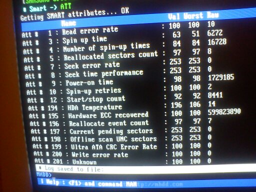

wieslaw531 Opublikowano 15 Maja 2012 Zgłoś Udostępnij Opublikowano 15 Maja 2012 Widzę powtarzające się błędy z kontrolerem (dyskiem). Pokaż obrazek z Menadżera Urządzeń. Dodatkowo test MHDD (2 x F4) + F8 (SMART) i pokaż zdjęcia. Smart może być większy niż ekran więc przewiń i pstryknij. Odnośnik do komentarza

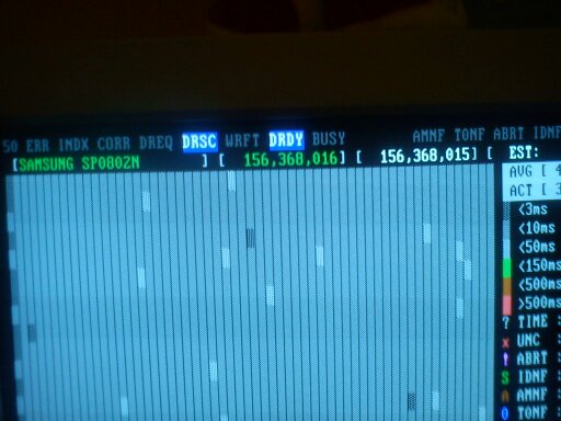

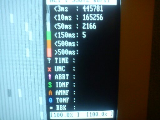

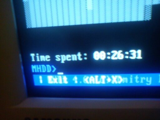

Myszor Opublikowano 15 Maja 2012 Autor Zgłoś Udostępnij Opublikowano 15 Maja 2012 Testy przeprowadzone. Zdjątka w załącznikach. Odnośnik do komentarza

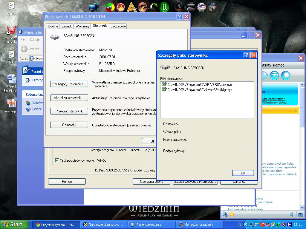

wieslaw531 Opublikowano 15 Maja 2012 Zgłoś Udostępnij Opublikowano 15 Maja 2012 7 sektorów niepewnych oczkujących na realokację. Nie podałeś obrazka z MU bo są błędy z kontrolerem. Czy sterowniki chipsetu aktualne? Odnośnik do komentarza

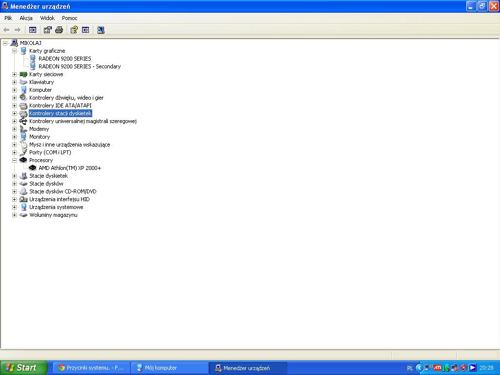

Myszor Opublikowano 15 Maja 2012 Autor Zgłoś Udostępnij Opublikowano 15 Maja 2012 Menadżer sfotografowany i dodany. A te chipsety to dysku ?? Odnośnik do komentarza
wieslaw531 Opublikowano 15 Maja 2012 Zgłoś Udostępnij Opublikowano 15 Maja 2012 Masz błędy: Error - 2012-05-11 08:07:11 | Computer Name = MIKOLAJ | Source = atapi | ID = 262153Description = Urządzenie \Device\Ide\IdePort0 nie odpowiedziało w ramach ustalonego limitu czasu. Error - 2012-05-11 10:05:46 | Computer Name = MIKOLAJ | Source = atapi | ID = 262153 Description = Urządzenie \Device\Ide\IdePort0 nie odpowiedziało w ramach ustalonego limitu czasu. Error - 2012-05-11 10:06:30 | Computer Name = MIKOLAJ | Source = atapi | ID = 262153 Description = Urządzenie \Device\Ide\IdePort0 nie odpowiedziało w ramach ustalonego limitu czasu. Nie podałeś pełnego konfiga kompa. Nie wiadomo jaka to płyta, jaka wersja BIOS itp. A te chipsety to dysku ?? To m.in. sterownik kontrolera dysku. Odnośnik do komentarza

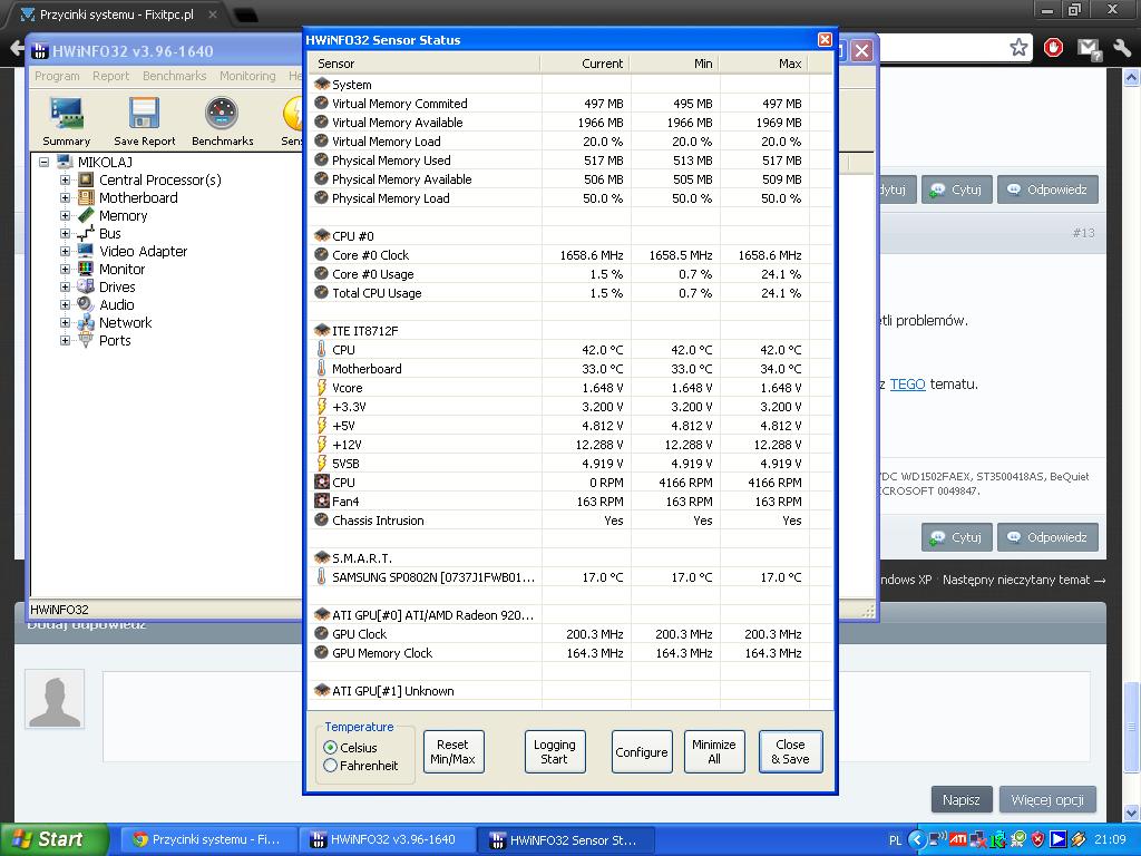

wieslaw531 Opublikowano 16 Maja 2012 Zgłoś Udostępnij Opublikowano 16 Maja 2012 1. Dysk ma już swoje lata i zaczyna mieć problemy. 2. Czy wykonujesz porządne defragmentacje dysku a wcześniej oczyszczanie? 3. W uruchom wpisz cmd + Enter i wklep chkdsk /f /r + Enter + Restart. Obserwuj rezultaty czy nie wyświetli problemów. 4. Jeżeli tak to podaj info wg. tego tutka @picasso. 5. Pokaż obrazek z HWInfo32 z zakładki Sensors oraz pełną informację nt. zasilacza. 6. Dalsze działania to Oczyszczanie dysku - PPM na C: - właściwości - Oczyszczanie dysku oraz finalnie p. 1 i 2 z TEGO tematu. 7. Możesz również spróbować wyłączyć indeksowanie dysku (też we właściwościach dysku). 8. Jeżeli to nie pomoże to problemem mogą być zainstalowane odtwarzacze i kodeki. Odnośnik do komentarza
Myszor Opublikowano 22 Maja 2012 Autor Zgłoś Udostępnij Opublikowano 22 Maja 2012 1. Dysk jak i cały komputer ma już 9 lat, wszystkie części poza zasilaczem są od nowości. 2. Właśnie co do tych defragmentacji to masz racje, wykonywałem je rzadko albo jak mi się przypomniało, że przydało by to się zrobić 3. i 4. 0 problemów 5. obrazek w załączniku 6. Wszystko wykonane, ale zbytnie nie pomogło 7. Indeksowanie wyłączone i też delikatna poprawa 8. Reasumując to wszystko trochę pomogło, gry się delikatniej mniej przycinają ale w dalszym stopniu. Odnośnik do komentarza
wieslaw531 Opublikowano 22 Maja 2012 Zgłoś Udostępnij Opublikowano 22 Maja 2012 Brak p. 5. Odnośnik do komentarza
Myszor Opublikowano 22 Maja 2012 Autor Zgłoś Udostępnij Opublikowano 22 Maja 2012 Małe niedopatrzenie. Odnośnik do komentarza

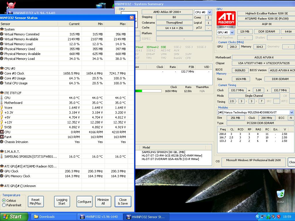

wieslaw531 Opublikowano 22 Maja 2012 Zgłoś Udostępnij Opublikowano 22 Maja 2012 Do sprawdzenia miernikiem przy obciążeniu napięcia +3,3 V i + 5.0 V. Bo to co widać to wartości w spoczynku i są trochę zaniżone. Zostaw soft włączony z zakładką Sensors i pograj intensywnie 1h a następnie pokaż ponownie ten obrazek (najistotniejsze: temperatury, napięcia i wentyle). Odnośnik do komentarza

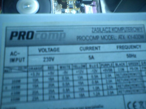

Myszor Opublikowano 24 Maja 2012 Autor Zgłoś Udostępnij Opublikowano 24 Maja 2012 Mam info dotyczące zasilacza, a więc zasilacz : PROcomp 230V, fotka w załączniku Odnośnik do komentarza
Myszor Opublikowano 13 Czerwca 2012 Autor Zgłoś Udostępnij Opublikowano 13 Czerwca 2012 Wracam po dłuższej przerwie. Problem nie ustał, przycinki zmniejszyły się ale zdarzają się przycięcia. Sensor w załączniku. Był włączony przy pakowaniu plików przez winrara, zajęło mi to ok. 1.2h. Chyba wystarczająco. Odnośnik do komentarza
wieslaw531 Opublikowano 14 Czerwca 2012 Zgłoś Udostępnij Opublikowano 14 Czerwca 2012 Z postu #17 Do sprawdzenia miernikiem przy obciążeniu napięcia +3,3 V i + 5.0 V. Dodatkowo dokładnie obejrzyj kondensatory na płycie głównej (ma swoje lata). Jeżeli są wybrzuszne któreś to może być problem ich a nie zasilacza. W dziale Hardware zaraz napiszę post jako ciekawostkę przyrodniczą z którą spotkałem się wczoraj (temat Brthzz). Odnośnik do komentarza

Anonim6 Opublikowano 15 Czerwca 2012 Zgłoś Udostępnij Opublikowano 15 Czerwca 2012 Zasilacz do wymiany http://www.elektroda.pl/rtvforum/topic1199271.html Tu kolega wyjasnia jak robi sie takie zasilacze w garazu http://www.elektroda.pl/rtvforum/topic860706.html Dysk do zerowania i remapowania. Odnośnik do komentarza

Anonim6 Opublikowano 17 Czerwca 2012 Zgłoś Udostępnij Opublikowano 17 Czerwca 2012 Dales scrina z MHDD. Dysk nadaje sie do zerowania. Po zerowaniu nalezy zrobic remapowanie. Jesli zrobisz format , a parametr C4 - Reallocation Event Count - Ilość operacji remapowania (realokacji). Nieprzetworzona wartość zawiera liczbę wszystkich tego typu operacji, zarówno tych które zostały zakończone sukcesem, jak i tych, które się nie powiodły. czyli problemy zostana. ? Nie mam pojecia czy problem z jakim walczysz od 15 maja minie. Wiem natomiast, ze to co widze naprawia sie takim dzialaniem. Inaczej - usuniesz jedna niedogodnosc. A format przed instalacją i zainstalowanie go na nowo nic nie da ?? wzgledem problemu traktowanego parametrem C4 nic nie da. O zasilaczu przeczytales. Zrobisz jak zechcesz. Odnośnik do komentarza
