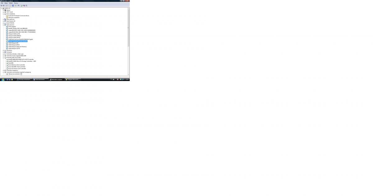

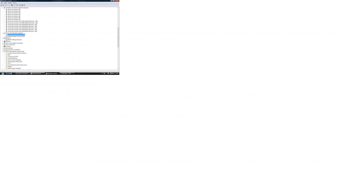

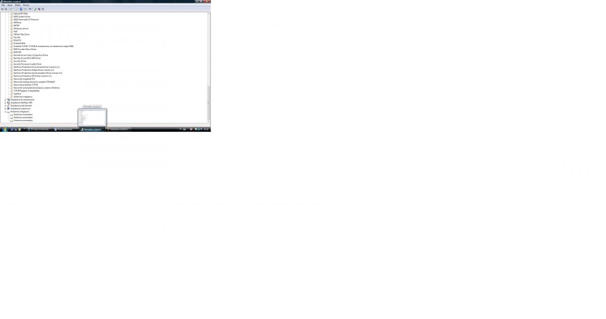

1) system wykrywa "Kontroler PCI Simple Communications" i niemoże znależć sterowników do niego
2) aktywnych jest mnóstwo procesów i nie znanych miwcześniej usług pożerających zasoby i aktywnych w sieci (wysyłają jakieś dane i odbierają z adresów mi nieznanych) mnożących się aż do blokowaniasystemu (komputer po prostu w pewnym momencie się restartuje - jakby ktoś wcisnął guzik reset)
3) zainstalowały mi się kontrolery dysków, usb, karty hostów, kilka Rozszerzony kontroler hosta USB2 Intel® ICH8 Family - 283A i inne sprzęty, których nie podłączałem, co gorsza - jest ich po kilka sztuk
W Menedżerze urządzeń pobierz Właściwości tego urządzenia, przejdź do karty Szczegóły, z rowijalnej listy wybierz Identyfikator sprzętu i go przeklej. To pozwoli przypuszczalnie zidentyfikować podzespół i wyszukać do niego pasujący sterownik na stronie producenta.
Póki co, nie widzę tu nic dziwnego.

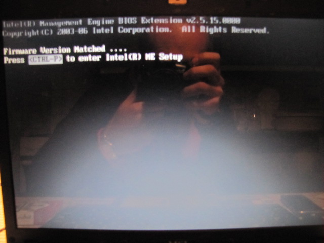

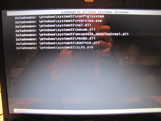

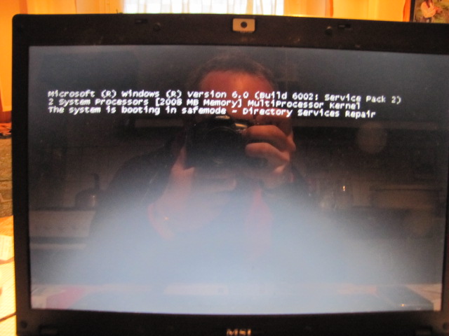

Przy uruchamianiu komputera pojawiają się ekrany, których zdjęcia załączyłem i ponumerowałem w kolejności. Potem już system uruchamia się w trybie awaryjnym.
Chwileczkę, wg zrzutów ekranu wygląda, że nie ma żadnego błędu i system samodzielnie idzie w Tryb awaryjny. Czy na pewno nie jest to kwestia po prostu konfiguracji? Start > w polu szukania wpisz msconfig > czy w karcie Rozruch jest zaznaczony "Bezpieczny rozruch":
Jeśli tak, jest to permanentne ustawienie Windows na start w Trybie awaryjnym i należy to właśnie odznaczyć.
Prawdę mówiąc zatrzymałem w panice wszystkie usługi, które pozwoliły się zatrymać, lista usług (wszystkich) załączona w pliku "usługi.txt".
Tam na spodzie jest widoczny inny rodzaj usterki:
UxSms	 	Uruchomiono		System lokalny
Usługa "Menedżer sesji Menedżera okien pulpitu" jest widzialna tylko pod nazwą systemową UxSms, nie jest pobierana ani nazwa wyświetlana ani opis. To sugeruje uszkodzenie pliku dwm.exe, z którego są pobierane te dane usługi. Wykonaj weryfikację poprawności plików systemowych za pomocą komendy sfc /scannow, za pomocą kolejnej komendy przefiltruj log do wystąpień znaczników [sR]: KLIK. Podaj log.

Tryb awaryjny to była kwestia konfiguracji - odznaczyłem "Bezpieczne uruchamianie" i odpala się normalnie. Przepraszam za zamieszanie.

Aha, oprócz urządzenia Kontroler PCI Simple Communications, na liście urządzeń podświetla się błąd w tej samej kategorii urządzeń - istnieje "nieznane urządzenie", a jego identyfikator sprzętu, to:
USB\VID_147E&PID_2016&REV_0001
Już podawałam stronę MSI ze sterownikami do Twojego modelu: KLIK.
PCI Simple Communications: czy próbowałeś sterowniki zawarte w paczce Intel Active Management Technology (iAMT)? Instalator jest w me_2.5.7.1101_vx00\iAMT_2.5.7.1101\Drivers\HECI.
Nieznane urządzenie: USB\VID_147E&PID_2016 jest identyfikatorem UPEK Fingerprint. Sterownik do tego jest na podanej przeze mnie stronie MSI. Czysty instalator sterownika w ścieżce fp_upek_1.9.2.118_vx32\tc-driver\vista-32bit.
I w ogóle tych urządzeń wyświetla mi się mnóstwo - np ja nie mam żadnego modemu, a na liście jest ich kilka, czy to normalne? (manager urzadzeń w załączonych "Prt Sc"
Obrazki zbyt małe, nic nie widzę. Specyfikacja MSI PR620: KLIK. Port modem jest.
Pozwól, że zadam pytanie: czy na pewno lista urządzeń się "rozszerzyła"? Czy na pewno tego wszystkiego nie było wcześniej, tylko dopiero teraz zaczynasz się dziwić?
