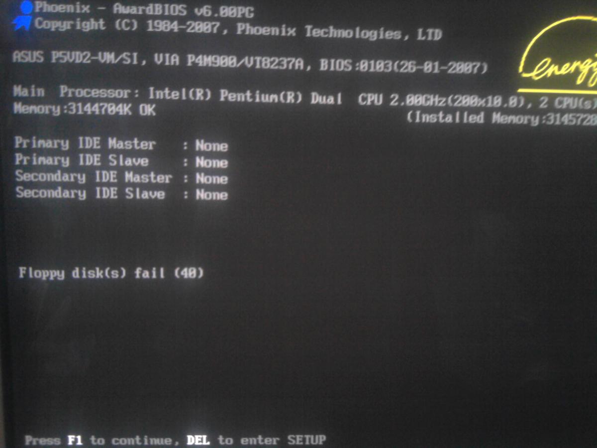

fear111 Opublikowano 3 Maja 2012 Zgłoś Udostępnij Opublikowano 3 Maja 2012 Witam mam problem bo gdy włączam komputer to wyskakuje mi 1.Primary Master: None Primary Slave: None Secondary Master: None Secondary Slave: None Muszę naciskać F1 dopiero potem ładuje się system i działa, ale mnie to wkurza. Komputer jest mojego kolegi który zawsze coś popsuje (wydaja mi się ze pozmieniał coś w biosie). Co z tym zrobić? 2.Ten kolega dał mi komputer abym go sformatował wyczyścił wszystko pięknie śmiga po formacie (Windows) ale nie działa mi ć (to skopiowałem z internetu). Co z tym zrobić? Przepraszam jeżeli nie ten dział bo nie orientuje się. Odnośnik do komentarza
MatiK Opublikowano 3 Maja 2012 Zgłoś Udostępnij Opublikowano 3 Maja 2012 Czy na pewno napędy są dobrze podłączone? Bo wygląda to tak jakby ich BIOS nie wykrywał. Powiedz też proszę co się dzieje kiedy naciśniesz F1? Komputer po prostu dalej startuje czy też może jest np jakieś menu do wyboru? Czy komputer "pamięta" godzinę kiedy go odłączysz od prądu, potem podłączysz i uruchomisz? Co do drugiego problemu czy układ klawiatury jest ustawiony Polski Programisty? Dobrze by było gdybyś podał więcej informacji o tym komputerze zgodnie z tym https://www.fixitpc.pl/topic/155-zakladanie-tematu-jakie-informacje-podawac/ i jaki to jest system operacyjny o którym mówimy. Odnośnik do komentarza

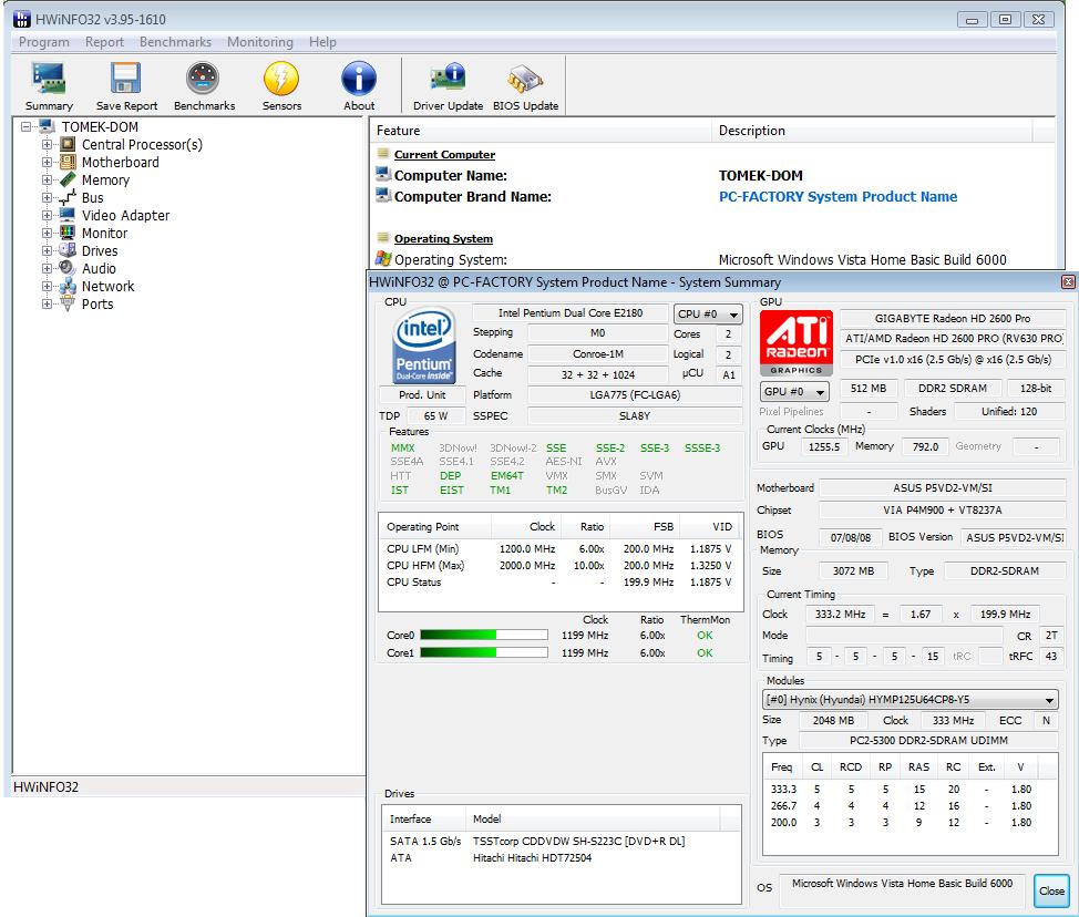

wieslaw531 Opublikowano 3 Maja 2012 Zgłoś Udostępnij Opublikowano 3 Maja 2012 Pokaż obrazki z HWINFO (wersja stosowna do systemu bo nie wiadomo jaki)- System Summary oraz Sensors. Odnośnik do komentarza

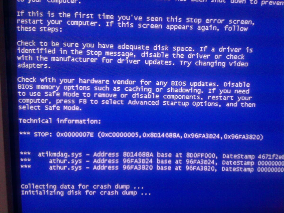

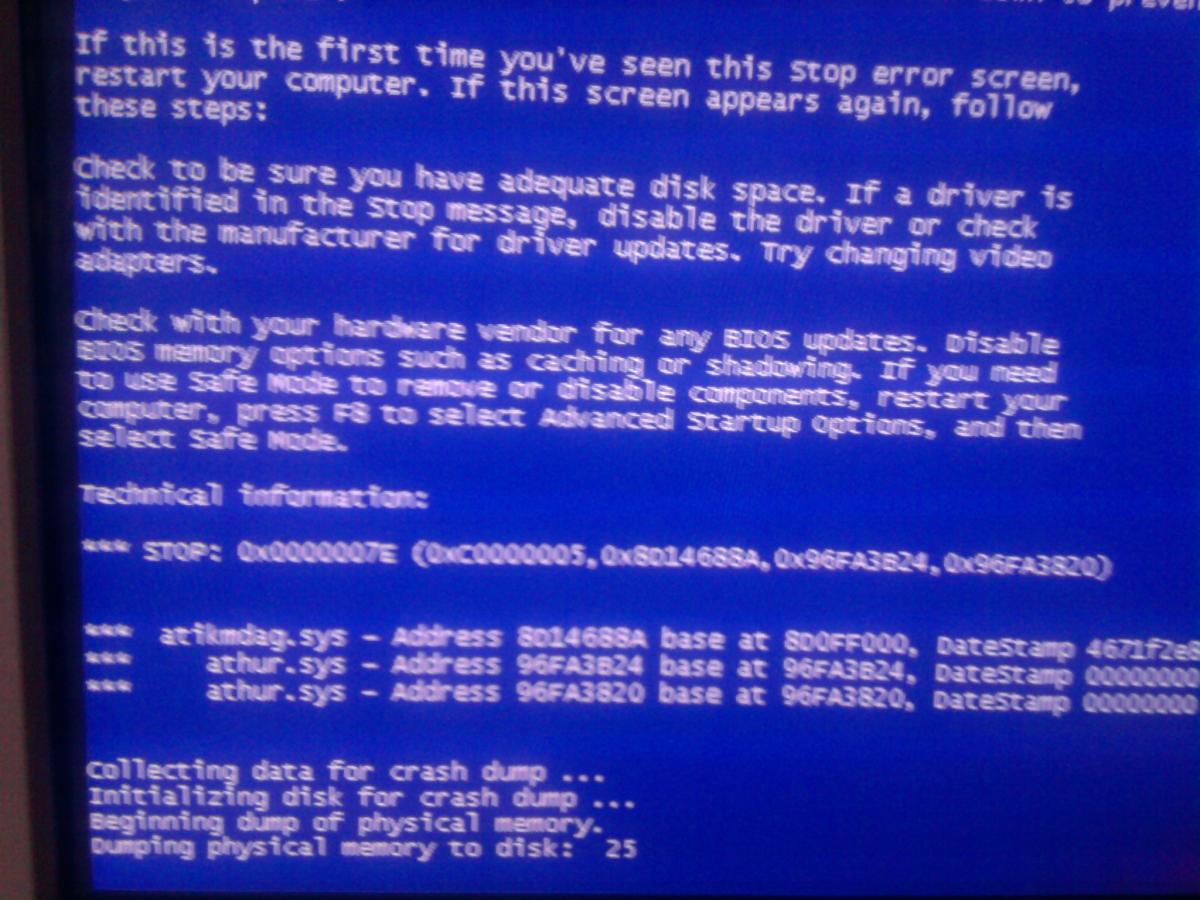

fear111 Opublikowano 3 Maja 2012 Autor Zgłoś Udostępnij Opublikowano 3 Maja 2012 Literka ć działa Nie chce pisac jakie są parametry sprzętu bo napewno popełniłbym mase błedów a system operacyjny to Vista. Zamieszczam zdjęcie przepraszam za jakość. Aha przypomniałem sobie jak wyłaczam komputer wyskakuje niebieski ekran i komputer czasem sie wyłączy a czasem. Odnośnik do komentarza
wieslaw531 Opublikowano 3 Maja 2012 Zgłoś Udostępnij Opublikowano 3 Maja 2012 Nie chce pisac jakie są parametry sprzętu bo napewno popełniłbym mase błedów Nikt Ci nie każe niczego pisać. Pobierz program z linka i pokaż stosowne obrazki. Z powyższego widać problem z kartą graficzną (integra i ewentualnie dodatkowa) oraz prawdopodobnie błędnymi ustawieniami BIOS - kontroler chyba w trybie RAID i stąd nie rozpoznaje dysków. Ale to gdybanie. Zbyt mał informacji a wróżkiem nie jestem. W dziale masz info jakie informacje podawać. Odnośnik do komentarza

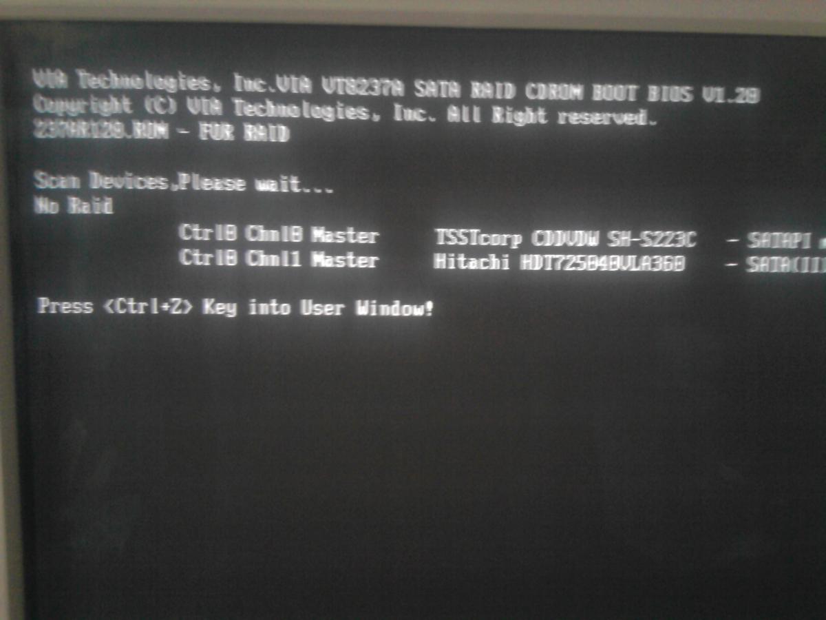

Anonim6 Opublikowano 3 Maja 2012 Zgłoś Udostępnij Opublikowano 3 Maja 2012 Jest zamieszanie; - wersja BIOS ze scrina 0103 z dnia 26-01-2007, a to ciekawe bo na stronie Asusa http://pl.asus.com/M...VD2VM/#download taka wersja nie wystepuje - do obslugi E2180 potrzebna jest wersja 1105 i taka przynajmniej powinna byc wgrana - kod bledu wkazuje na mozliwe - sterowniki do grafiki i BIOS wlasnie - to, ze nie widac - MatiK Czy na pewno napędy są dobrze podłączone? Bo wygląda to tak jakby ich BIOS nie wykrywał. wydaje sie normalne skoro ma dysk na SATAII. HDT725040VLA360 prawdopodobnie 400GB- innymi slowami kipisz i metlik Daj loga z HWinfo jako HTML + popraw to co wyzej + ile kosci RAM i jakie dokladnie (moga byc tylko dwie co prawda, ale jaka jest ta druga). To odczytamy z HWinfo loga wlasnie i duzo wiecej. @edit Czy Ty czasem nie podlaczyles DVD lub dysku do portu zaznaczonego na czerwono? http://imageshack.us/photo/my-images/269/raidsata.jpg/ Odnośnik do komentarza
fear111 Opublikowano 4 Maja 2012 Autor Zgłoś Udostępnij Opublikowano 4 Maja 2012 Czy Ty czasem nie podłączyłeś DVD lub dysku do portu zaznaczonego na czerwono? Jest podłączony do czerwonego, tak jak na zdjęciu http://imageshack.us...3/dsc0926p.jpg/ http://imageshack.us...6/dsc0927j.jpg/ http://imageshack.us...3/dsc0929a.jpg/ A gdzie obrazek z Sensors? Już daję http://img254.images...866/sensorw.jpg Cholera czy trzeba czytać prawie ukryte szczegóły, że np. system jest bez SP2? Tak do systemu nie instalowałem żadnych aktualizacji. A wogóle to system legalny? Tak, może to trochę śmieszne ale kupiony w biedronce. Czy robiłeś reset BIOS wg instrukcji? Raczej nie, nie jestem pewny ja systemu za 1 razem nie instalowałem. Daj loga z HWinfo jako HTML W jaki sposób?? ile kości RAM i jakie dokładnie Kości są 2, pisze n nich : 1. hynix korea 07 1GB 2Rx8 PC2-5300U-555-12 HYMP512U64CP8-Y5 AB-T 2. hynix korea 04 2GB 2Rx8 PC2-5300U-555-12 HYMP512U64CP8-Y5 AB Odnośnik do komentarza

fear111 Opublikowano 4 Maja 2012 Autor Zgłoś Udostępnij Opublikowano 4 Maja 2012 Ja niewiemdziałem jak w tym programie zrobić raport ale już mam. http://speedy.sh/BDQTz/raport.HTM Odnośnik do komentarza
MatiK Opublikowano 4 Maja 2012 Zgłoś Udostępnij Opublikowano 4 Maja 2012 Jest zamieszanie; - wersja BIOS ze scrina 0103 z dnia 26-01-2007, a to ciekawe bo na stronie Asusa http://pl.asus.com/M...VD2VM/#download taka wersja nie wystepuje - do obslugi E2180 potrzebna jest wersja 1105 i taka przynajmniej powinna byc wgrana - kod bledu wkazuje na mozliwe - sterowniki do grafiki i BIOS wlasnie - to, ze nie widac - MatiK wydaje sie normalne skoro ma dysk na SATAII. HDT725040VLA360 prawdopodobnie 400GB Marku teraz to jest jasne wcześniej nie było, dlatego poprosiłem o zrobienie czegoś oczywistego i o więcej informacji. O ile się nie mylę zmiana opcji w BIOS-ie "Halt on errors" na "None" rozwiąże problem z koniecznością wciskania F1? Wszytko wskazuje że ta płyta główna ma zmodyfikowany BIOS, który jest pewnie częściowo zablokowany, przez producenta komputera tak jak tutaj http://vip.asus.com/forum/view.aspx?id=20080911220627125&board_id=1&model=P5VD2-VM&page=1&SLanguage=pl-pl Teraz autor powinien zaktualizować sterowniki do karty graficznej i sieciowej http://support.amd.com/us/gpudownload/windows/Pages/radeonaiw_vista32.aspx http://www.atheros.cz/atheros-wireless-download.php?chipset=62&system=5 oraz wgrać Service Packa 2, Odnośnik do komentarza

MatiK Opublikowano 5 Maja 2012 Zgłoś Udostępnij Opublikowano 5 Maja 2012 Wg instrukcji powinno być to w sekcji Boot (Boot Settings Configuration) trzeba ustawić No errors. Powiedz też czy masz stację dyskietek(pewnie nie) i czy jest ona wyłączona w sekcji Main menu Legacy Diskette A na Disabled. Odnośnik do komentarza
