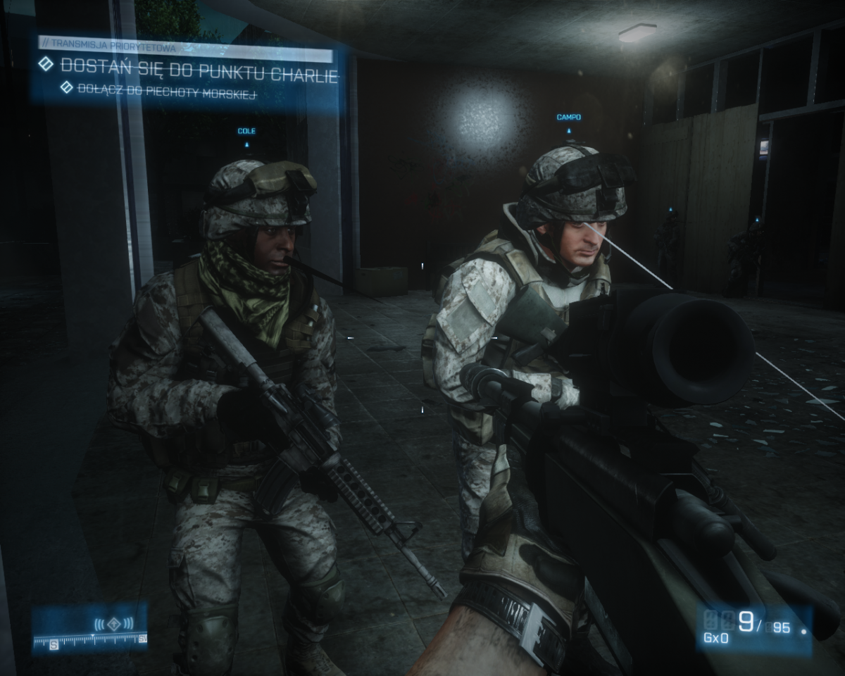

kolo123 Opublikowano 27 Kwietnia 2012 Zgłoś Udostępnij Opublikowano 27 Kwietnia 2012 Kupiłem nowy komputer z wyżej nadmienioną kartą. Zainstalowałem standardowe sterowniki do karty , ale gdy chciałem odpalić bf3 musiałem je zaktualizować. Jednak podczas gry na wszystkim (żołnierzach,otoczeniu,pojazdach itp.) wyskakują różnego rodzaju bugi, przykładowo z głowy żołnierza wyrasta jakiś dziwny pręt. Co więcej, w innych grach, które działały bez zarzutu na starych sterownikach, mam ten sam problem proszę o szybką odpowiedź. System: Windows 7 Home Premium 64-bitowy Sterowniki: NVIDIA Windowas display drivers 296.10 (najnowsze ściągnięte z oficjalnej strony nvidia) Płyta główna: H6MXV Zasilacz: 550W R-LPM16-25 PFC Procesor: Core I5 2300 Karta graficzna: PCI-E 1GB GForce 450 Dysk: 1 Tb Pamięć: DIMM 2GB x2 Odnośnik do komentarza

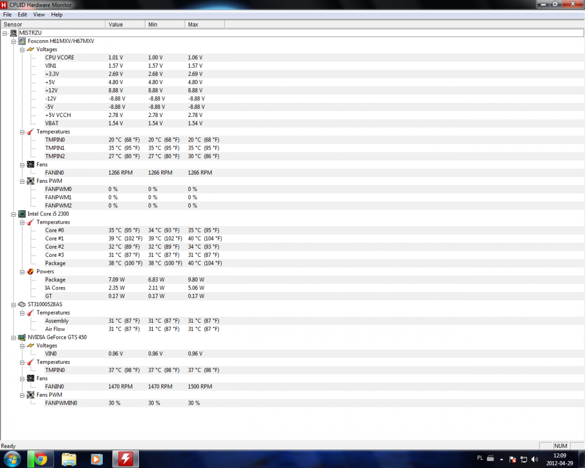

MatiK Opublikowano 28 Kwietnia 2012 Zgłoś Udostępnij Opublikowano 28 Kwietnia 2012 Prosiłbym o screena z HWMonitor na którym będzie widać temperaturę karty graficznej oraz podanie modelu zasilacza. Oprócz tego warto spróbować czy na starszych sterownikach gra nie pójdzie (te nowe trzeba usunąć Driver Sweeperem http://www.guru3d.com/category/driversweeper/ i zainstalować np http://www.nvidia.pl/object/winxp-295.73-whql-driver-pl.html Odnośnik do komentarza
kolo123 Opublikowano 28 Kwietnia 2012 Autor Zgłoś Udostępnij Opublikowano 28 Kwietnia 2012 Prosiłbym o screena z HWMonitor na którym będzie widać temperaturę karty graficznej oraz podanie modelu zasilacza. Oprócz tego warto spróbować czy na starszych sterownikach gra nie pójdzie (te nowe trzeba usunąć Driver Sweeperem http://www.guru3d.co.../driversweeper/ i zainstalować np http://www.nvidia.pl...-driver-pl.html Deinstalacja sterowników nie pomogła tu daje link do screena https://picasaweb.google.com/112754987265248703940/28Kwietnia2012#5736556580207685714 bardzo bym był wdzięczny gdybyś wiedział co z tym zrobić Odnośnik do komentarza
MatiK Opublikowano 29 Kwietnia 2012 Zgłoś Udostępnij Opublikowano 29 Kwietnia 2012 Link nie działa u mnie, pamietaj że mały screen możesz wstawić prosto do postu, Czy sterowniki usuwałeś zgodnie z instrukcją na stronie driver sweppera (odinstalować sterownik z poziomu menadżera urządzeń, potem zaraz restart do trybu awaryjnego w którym usunął przy pomocy DS NVidia-Display, potem restart i instalacja sterownika który wskazałem)? Możesz też spróbować z nowymi sterownikami w wersji Beta http://www.nvidia.pl/object/win7-winvista-64bit-301.24-beta-driver-pl.html EDIT Poprawiony link. Dzięki za zwrócenie uwagi. Odnośnik do komentarza

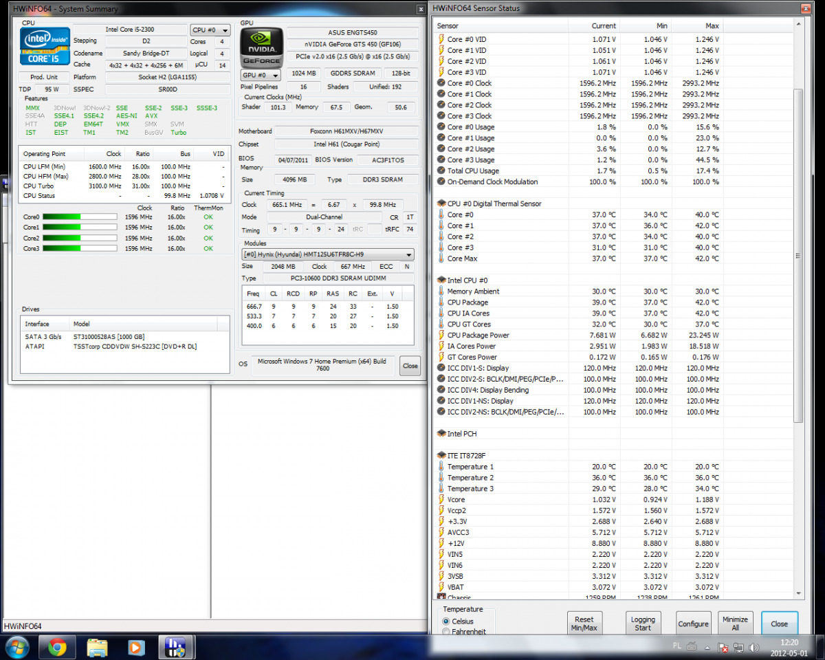

wieslaw531 Opublikowano 29 Kwietnia 2012 Zgłoś Udostępnij Opublikowano 29 Kwietnia 2012 (edytowane) To nie jest problem sterowników. W pierwszym poście na obrazku widać jakieś bzdury w wartościach napięć itp. Tam nawet napięcie baterii jest o połowę zaniżone (a komp nowy - chyba, że sprzedany jako nowy ). Pokaż obrazek z HWINFO64 z zakładki Sensors. Zalecam sprawdzenie napięć przy pomocy miernika. A karta może ma uwaloną którąś kość pamięci. Do sprawdzenia na innym kompie. (M). Edytowane 29 Kwietnia 2012 przez wieslaw531 Odnośnik do komentarza

MatiK Opublikowano 30 Kwietnia 2012 Zgłoś Udostępnij Opublikowano 30 Kwietnia 2012 W dziale hardware jest kaszana ale jak Wy wierzycie wskazaniom sensorów pokazujących napięcie to to jest wspaniałe mimo że wszyscy mówią że sensory kłamią. Zgodzę się że kartę dobrze by było przetestować bo być może pada chłodzenie albo karta jest uszkodzona. Wydaje mi się że dane o tym jakie jest nadzienie w kompie podał HWMonitor a w odczytywaniu informacji z czujników HWInfo nie jest lepszy od HWMonitora czy SpeedFana. Prosiłbym autora o dokładne opisanie jak karta chodziła na starych sterownikach - w co grał, jak długo, czy puszczał 3D Marka. Jak chce i mu się śpieszy to zawsze może przeinstalować Windowsa i sprawdzić ze starymi sterownikami co się dzieje kiedy włączony FurMark - w sensie czy są błędy czy ich nie ma. Jak są karta do reklamacji, jak nie będzie błędów przez 4h to raczej coś sterownika psują. Zresztą może tak zrobić nawet teraz, bez przeinstalowywania systemu. W trakcie testu FurMarkiem dobrze mieć włączony HWMonitor w tle i patrzeć na temperaturę karty graficznej (NVidia GeForce 450 sekcja Temperatures jak się słusznie domyślamy). Jak przekroczy 90 stopni to wyłączamy FurMarka i piszemy posta na forum po jak długim czasie się to stało i czy były wcześniej błędy. I niech autor tematu poda jaki ma zasilacz. Trzeba zdjąć bok obudowy i zrobić zdjęcie tabliczki znamionowej. Ten ruch można zrobić jako pierwszy i wstawić zdjęcie tutaj. Jak sa plomby na boku obudowy to jest lekki problem ale może sprzedawca wie albo w dokumentach z kompem jest jakaś informacja? Odnośnik do komentarza

wieslaw531 Opublikowano 30 Kwietnia 2012 Zgłoś Udostępnij Opublikowano 30 Kwietnia 2012 Ponawiam prośbę ze swego poprzedniego postu. Pokaż obrazek z HWINFO64 z zakładki Sensors. Chodzi o porównanie wartości w stosunku do danych z postu #1 ale wykonanych innym programem. To może wiele wyjaśnić. A zasilacz jak pisali poprzednicy lipa. Odnośnik do komentarza
