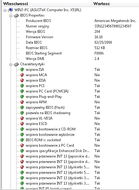

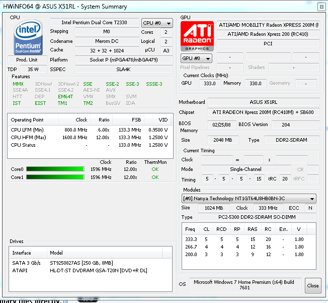

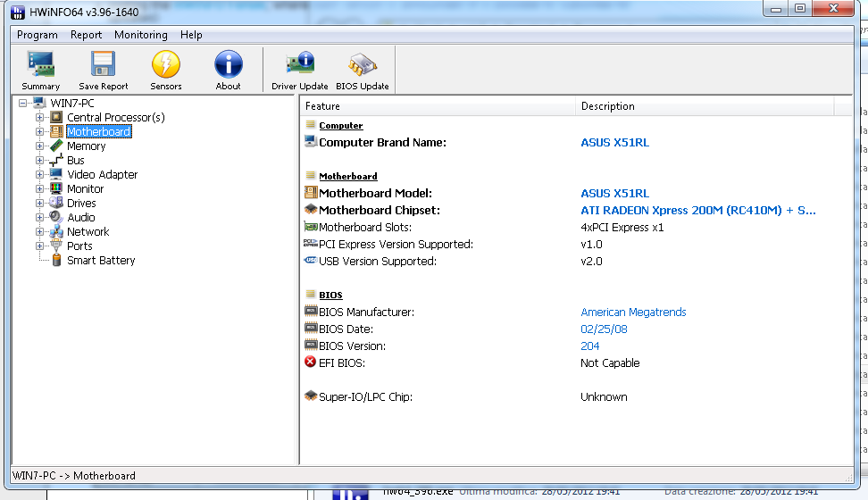

Pobierz HWinfo i daj obrazek z Summary. Interesuje mnie wersja biosu na tym lapku
http://www.hwinfo.com/download64.html
