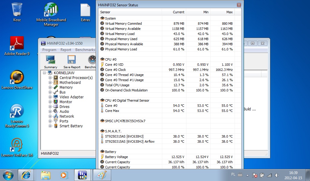

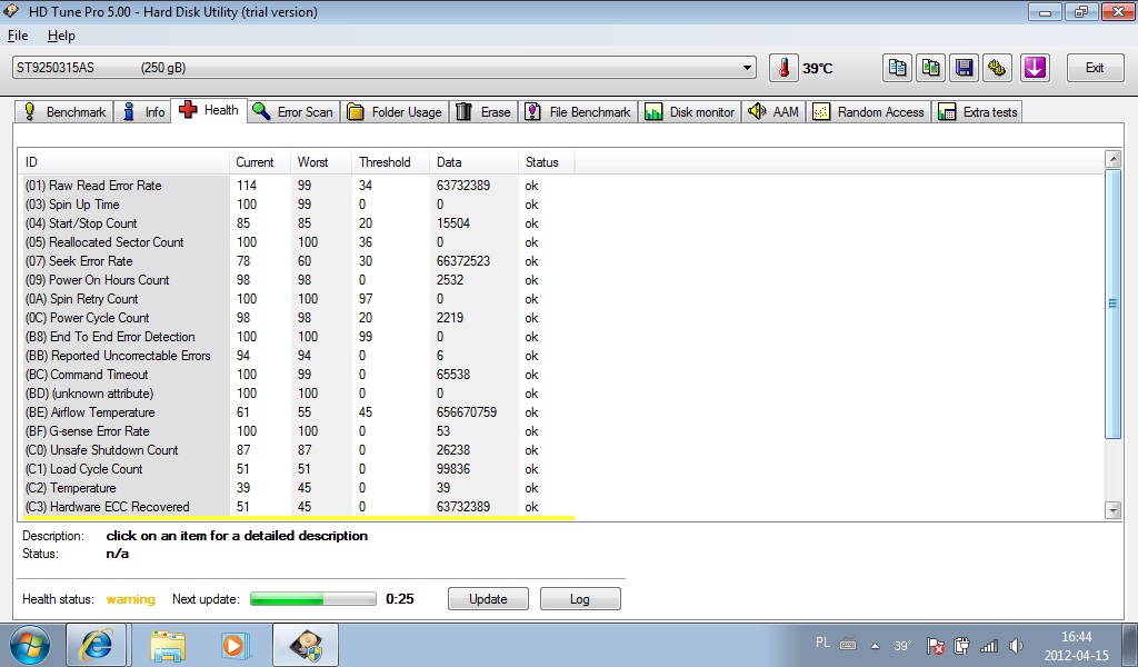

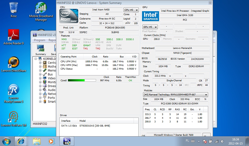

Anonim8 Opublikowano 15 Kwietnia 2012 Zgłoś Udostępnij Opublikowano 15 Kwietnia 2012 Wykonaj logi z OTL. Pliki dodaj jako załaczniki. Tu instrukcja - https://www.fixitpc.pl/topic/61-diagnostyka-ogolne-raporty-systemowe/#1 Sprawdź temperatury podzespołów programem HWinfo - obrazki z zakładek Sensors i Summary Skorzystaj z programu HDtune i daj obrazek z zakładki Health http://www.hdtune.com/ Odnośnik do komentarza

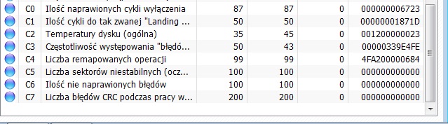

Anonim8 Opublikowano 15 Kwietnia 2012 Zgłoś Udostępnij Opublikowano 15 Kwietnia 2012 Nie chce cie martwić ale problemem jest dysk. Ostatni obrazek i wartość Rellocated Event Count. Ale na ocene własćiwą tych danych poczekaj na kogoś kto ma większe pojecie. Natomiast są problemy z usługą Windows Update. System nie jest zaktualizowany brak ServicePacka1 Pobierz paczke windows6.1-KB976932-X86.exe i zaktualizuj system. http://www.microsoft.com/download/en/details.aspx?displaylang=en&id=5842 Odnośnik do komentarza

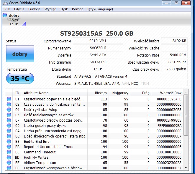

piotreek Opublikowano 16 Kwietnia 2012 Zgłoś Udostępnij Opublikowano 16 Kwietnia 2012 Nie ma się co rozwodzić przy takiej ilości bad sektorów dysk jest do natychmiastowej wymiany. Możesz zrobić skan MHDD?? i wkleić wyniki? http://www.fixitpc.p...rukcja-obslugi/ Przed MHDD wklei mi SMART-a z http://crystalmark.info/software/CrystalDiskInfo/index-e.html Odnośnik do komentarza
korni Opublikowano 16 Kwietnia 2012 Autor Zgłoś Udostępnij Opublikowano 16 Kwietnia 2012 Nie ma się co rozwodzić przy takiej ilości bad sektorów dysk jest do natychmiastowej wymiany. Możesz zrobić skan MHDD?? i wkleić wyniki? http://www.fixitpc.p...rukcja-obslugi/ Przed MHDD wklei mi SMART-a z http://crystalmark.i...fo/index-e.html skan MHDD za pare dłuższych chwil daje SMART Odnośnik do komentarza
piotreek Opublikowano 16 Kwietnia 2012 Zgłoś Udostępnij Opublikowano 16 Kwietnia 2012 (edytowane) Hmm..parmetr C4 wskazuje na zły stan dysku..ale nie ma bad sectorów dziwne..nic poczekamy na MHDD Update BC również jest bardzo zły. Wskazuje to na braki w zasilaniu lub zły kabel SATA/PATA. W twoim przypadku to dysk/lapciak IMO nadaję się do reklamacji. Edytowane 16 Kwietnia 2012 przez piotreek Odnośnik do komentarza
DawidS28 Opublikowano 16 Kwietnia 2012 Zgłoś Udostępnij Opublikowano 16 Kwietnia 2012 Jeśli ten dysk ma ponad 1000 remapowanych sektorów, to możesz go już spokojnie wyrzucić, chociaż poczekajmy na skan z MHDD. Na przyszłość, do sprawdzania odczytów S.M.A.R.T. najlepszy jest także MHDD (podgląd włączany przez F8), ponieważ eliminuje pośrednictwo systemu operacyjnego, a znam kilka przypadków fałszowania odczytów przez oprogramowanie wysokopoziomowe, takie jak CrystalDiskInfo. Odnośnik do komentarza
