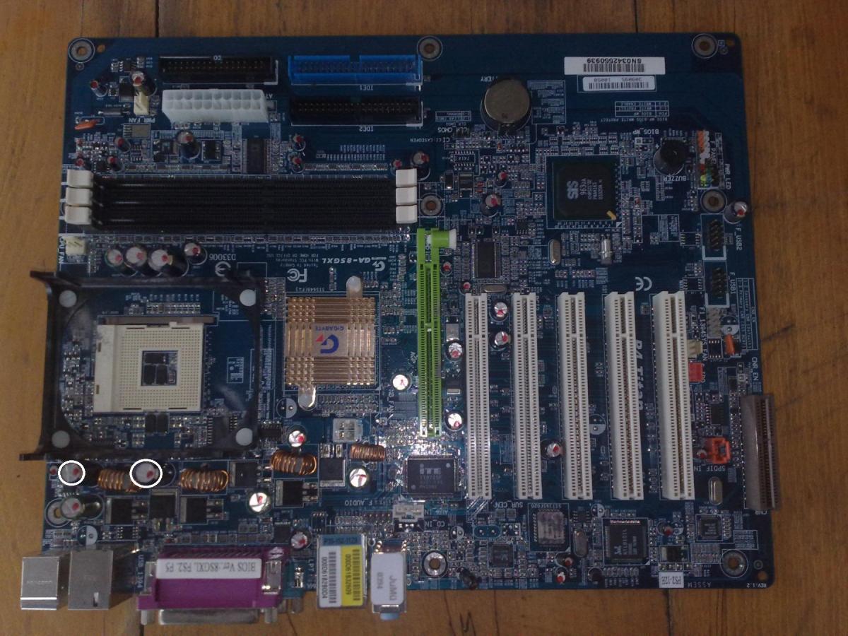

DawidMo Opublikowano 15 Kwietnia 2012 Autor Zgłoś Udostępnij Opublikowano 15 Kwietnia 2012 Ano deer , hm... wcześniej miałem w nim włożony zasilacz o mocy co prawda 300W , ale nie pamiętam firmy ;/ jak zawitam do domu otworzę drugi komputer i podam marke / model. Na fotce z neta zaznaczyłem które kondensatory są wypukłe , ale nie są pęknięte , rozlane itp. jest to naprawde lekka wypukłośc. I z tego co mi rodzeństwo przekazało telefonicznie , nie ma dźwięku. Karta jest widoczna w systemie , jest zainstalowana ale w głośnikach cisza :/ a komputer jakoś tak dziwnie trzeszczy czasami , takie jakby piski prądu. Odnośnik do komentarza
Anonim3 Opublikowano 15 Kwietnia 2012 Zgłoś Udostępnij Opublikowano 15 Kwietnia 2012 Proponuję wymienić wszystkie w okolicy gniazda procka, a już na pewno te dla sekcji zasilania. Koszt w serwisie jest niewielki, a i samemu też bez problemu wykonalne. Odnośnik do komentarza
DawidMo Opublikowano 15 Kwietnia 2012 Autor Zgłoś Udostępnij Opublikowano 15 Kwietnia 2012 Po wizycie u serwisanta werdykt i informacje mam takie - prawdopodobnie wszystko wali się od zasilacza , napięcia są zbyt niskie 12v wynosi 10.8 , 3.3vsb wynosi 3.5 , vcore zamiast 1.5 wynosi 1.3 , a 5.5v wynosi 4.9 nie wiem co z czym się je ale mniejsza o to , zasilacz mimo to pracuje normalnie generując moc 350w , druga sprawa kondensatory nie wymagaja wymiany , nie ma powodu ich wymiany są w pełni sprawne. Jednak nadal pozostaje kwestia bluescreenów bugcode_usbdriver , irql_not_less_or_equal i NO_MORE_IRP_STACK_LOCATIONS. Na czym to polega? Odnośnik do komentarza
