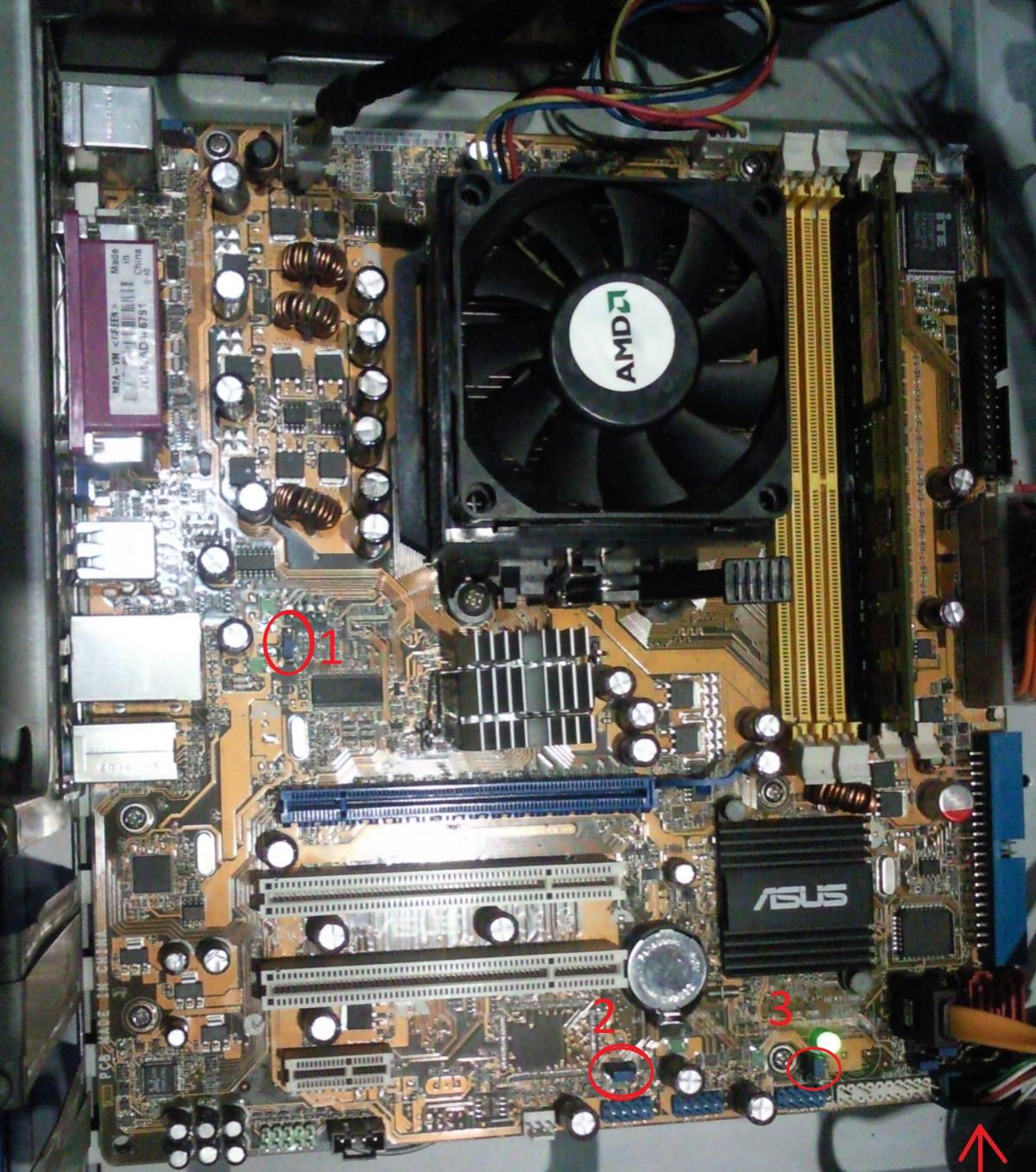

muszka Opublikowano 29 Marca 2012 Autor Zgłoś Udostępnij Opublikowano 29 Marca 2012 No rozumiem, mówi się trudno najwyżej te 2 h za każdym razem będę poświęcał. A mam takie pytanie jaki antywirus w tej chwili jest najlepszy? (dla mnie nie ma znaczenia czy będę musiał za niego zapłacić ponad 200zł ) Pozdrawiam. Edit; chciałem się eszcze zapytać czy jest jakiś programik dzięki któremu: 1. mógłbym sterować wydajnością i prędkością wiatraczka w karcie graficznej GeForce GT440 2. Mógłbym ustawić sobie obroty wentylatora na płycie głównej i dodatkowych wentylatorów podłączonych w tych miejscach zaznaczonych na zdjęciu przykładowym ? Czy jest coś takiego możliwe? Odnośnik do komentarza

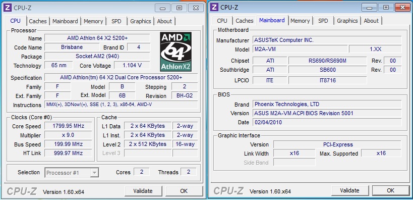

wieslaw531 Opublikowano 29 Marca 2012 Zgłoś Udostępnij Opublikowano 29 Marca 2012 Zdecydowanie zalecam regularne kopie obrazu systemu, partycji itp. Są softy Free lub za niewielką opłatą. Regulacje wiatraczków - da się bez problemu na tej płycie (ASUS ale jedna Bozia wie jaka to płyta) pod pewnymi warunkami. Podaj przynajmniej pełne info o sprzęcie (dokładne info o elementach składowych). Może być w uzupełnieniu obrazek z HWINFO64 z zakładki System Summary. Odnośnik do komentarza
muszka Opublikowano 29 Marca 2012 Autor Zgłoś Udostępnij Opublikowano 29 Marca 2012 A starczyło by z CPU-Z? Chciałem się coś zapytać czy z tą kombinacją + GeForce GT 440 mój zasilacz Be Quiet 350W BQT P4-350W S1,3 który ma złącze 20 Pionwe , może współpracować normalnie, pomimo tego, że płyta 24 pinowa? ? czy lepiej kupić jakiegoś mocniejszego np, Tagan'a ? 450W Odnośnik do komentarza
wieslaw531 Opublikowano 29 Marca 2012 Zgłoś Udostępnij Opublikowano 29 Marca 2012 Niestety ta płyta obsługuje tylko kontrolę obrotów dla wentyla procesora. Tyle mogę odpowiedzieć na tak lakoniczne informacje. Odnośnik do komentarza

Anonim6 Opublikowano 29 Marca 2012 Zgłoś Udostępnij Opublikowano 29 Marca 2012 W PC robi to różnice, że płyta jest 24 Pin'owa,a zasilacz ma tylko 20 spokojnie to tylko dodatkowe zasilanie do mocniejszych specyfikacji.1. mógłbym sterować wydajnością i prędkością wiatraczka w karcie graficznej GeForce GT4402. Mógłbym ustawić sobie obroty wentylatora na płycie głównej i dodatkowych wentylatorów podłączonych w tych miejscach zaznaczonych na zdjęciu przykładowym ? Czy jest coś takiego możliwe? kupisz takie 2 i po bolu http://www.ceneo.pl/152000Zasilacz, coz starocie niesamowite. Test podobnego http://www.benchmark..._400W-1639.html Karta potrzebuje zasilacza co najmniej 300W http://www.nvidia.pl...-gt-440-pl.html zakladka - specyfikacja. (Opinie o zawyzonej mocy podawane przez producenta karty mam w nosie (na wszelki wypadek to pisze) . Producent nie podaje i nie rozroznia roznej budowy zasilaczy. Podaje wartosci przy ktorych kazdy zasilacz ma wytrzymac obciazenia) Ten twoj ma na lini 12V - 216W . Na styk by wystarczylo, ale starocie i na styk to nie jest do konca dobre rozwiazanie. Nie napisze Ci wymieniaj i nie napisze wytrzyma na bank. To decyzja Twoja. Ja osobiscie bym wymienil. Odnośnik do komentarza
