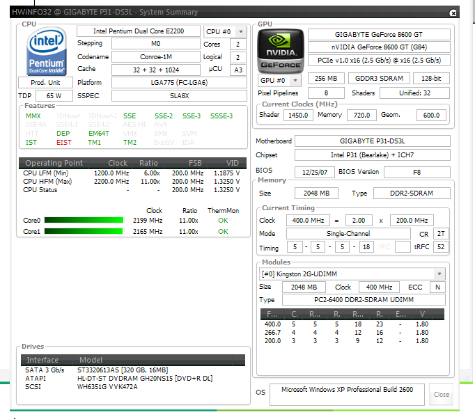

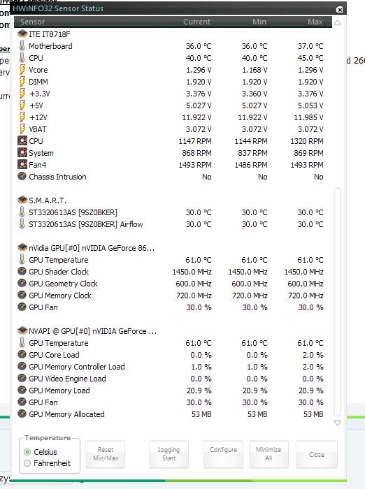

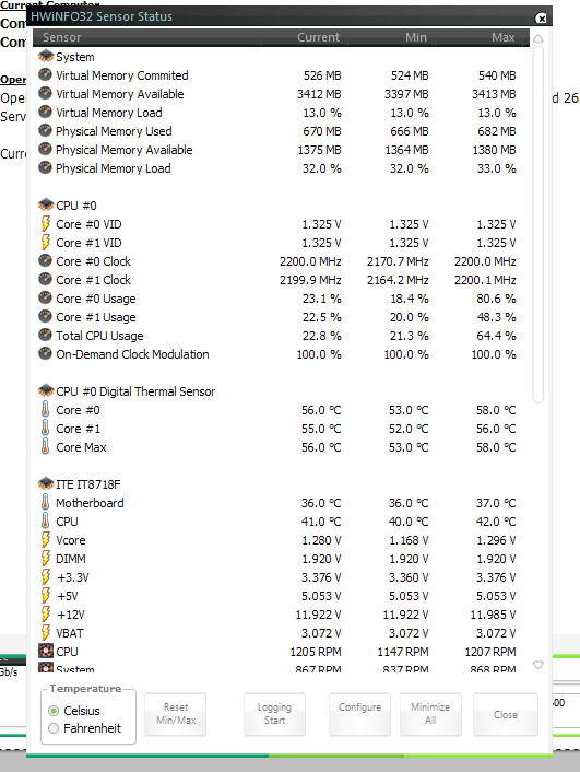

Anonim6 Opublikowano 28 Marca 2012 Zgłoś Udostępnij Opublikowano 28 Marca 2012 Tracer 4life 400 to zasilacz z czarnej listy. Proby ustabilizowania PC czyli reset BIOS, kontrola RAM, jakiekolwiek ruchy przy dysku sa po prostu niebezpieczne z takim zasilaczem. Innymi slowy moze chodzi i zasila, a moze wlasnie niszczy Ci komputer dokumentnie. Nawet pomiar napiecia miernikiem moze byc mylacy. Jesli jeszcze nie zniszczyl podzespolow to mozesz pozyczyc jakis markowy zasilacz i pobawimy sie w testy komputera. @edit Daj zakladke (scriny) System Summary oraz Sensors z HWinfo. Log sprzetowy jak sie wykona rowniez, czyli Save Report w formacie HTML. To na pewno troche wyjasni co do ustawien - na poczatek. Odnośnik do komentarza

Anonim6 Opublikowano 29 Marca 2012 Zgłoś Udostępnij Opublikowano 29 Marca 2012 (edytowane) Teraz mozemy cos doradzic; - ze zrzutu pamieci wynika, ze problem powoduje karta grafiki (jako taka malo prawdopodobne, ale mozliwe) Bardzo prawdopodobne, ze sterowniki i pisanie, ze mam najnowsze niczego tu nie zmienia. Nie zawsze najnowsze sa najlepsze i bezawaryjne. Masz Xp i starsza karte. Trzeba pokombinowac ze sterownikami. Proponuje takze tylko stery z certyfikatami nie BETA. Temperatura karty hymmm napisalbym - obleci- , ale dla mnie stanowczo za wysoka bez obciazenia. Zadbac nalezy o obnizenie. - scrin pokazuje , ze procesor ma wylaczona opcje EIST odpowiedzialna za http://pl.wikipedia.org/wiki/SpeedStep jesli plyta lub BIOS nie obsluguje tej funkcji to zrozumiale, jesli obsluguja to nalezy ja wlaczyc. CPU napewno ma taka funkcje http://ark.intel.com...GHz-800-MHz-FSB) . Temperatura CPU rowniez do obnizenia. Obleci ,ale ....zostawiam do Twojej decyzji. - RAM wydaje sie byc ustawiony prawidlowo, ale program pokazuje napiecie 1.92. To moze byc przeklamanie softu lub faktyczne wskazanie. Sprawdz to w BIOS-e i ustaw na sztywno 1.8 volta. - dysk wykazuje bledy Seek Error Rate: 81/30, Worst: 60 (Data = 121553395) Spin Retry Count: 100/97, Worst: 100 (Data = 25) Command Timeout: 100/Always OK, Worst: 99 (Data = 17) High Fly Writes 1/Always OK, Worst: 1 (Data = 211) Tu mozesz sprawdzic parametry SMART http://www.fixitpc.p...twardego-smart/ ktore wskazuja na potencjalne problemy miedzy innymi z zasilaczem lub polaczeniem z zasilaczem. Interpretacja wynikow jest oczywiscie subiektywna. Jednym przeszkadzaja najmniejsze bledy i kiepski zasilacz innych to malo obchodzi. Podaje Ci tylko zauwazone problemy. Test SMART przez MHDD jak najbardziej wskazany. - BIOS masz F8 czyli mozesz zainstalowac nowszy F9. Beta Bios-u nie polecam. http://www.gigabyte....x/download/bios Moja opinia z postu nr6 dalej aktualna. Edytowane 29 Marca 2012 przez MarekB Odnośnik do komentarza
