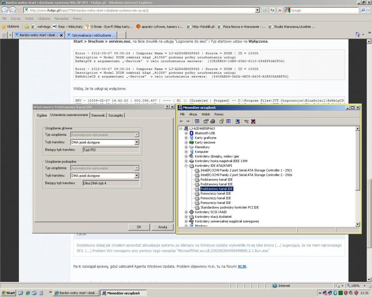

- Sprawdź czy nie wystąpiła degradacja szybkości transferu dysku z DMA do PIO: KLIK (ustęp Optymalizacja wydajności HDD i CD/DVD-ROMów - Włączenie DMA). Zwracasz uwagę na "bieżący tryb transferu".

Co do degradacji szybkości transferu dysku z DMA do PIO - to w jednym podstawowym kanale IDE jest ustawione PIO i nie mogę nic z tym zrobić (w załączniku print screen)
Dałeś obrazek z menedżera w widoku wg typów a nie kolejności połączeń i nie widać czy jest tam jakieś urządzenie podczepione. Kanał ten odinstaluj i zresetuj system, Windows przebuduje na restarcie. Po operacja sprawdź czy PIO zostało podstawione przez DMA. i czy to poprawiło kondycję systemu.

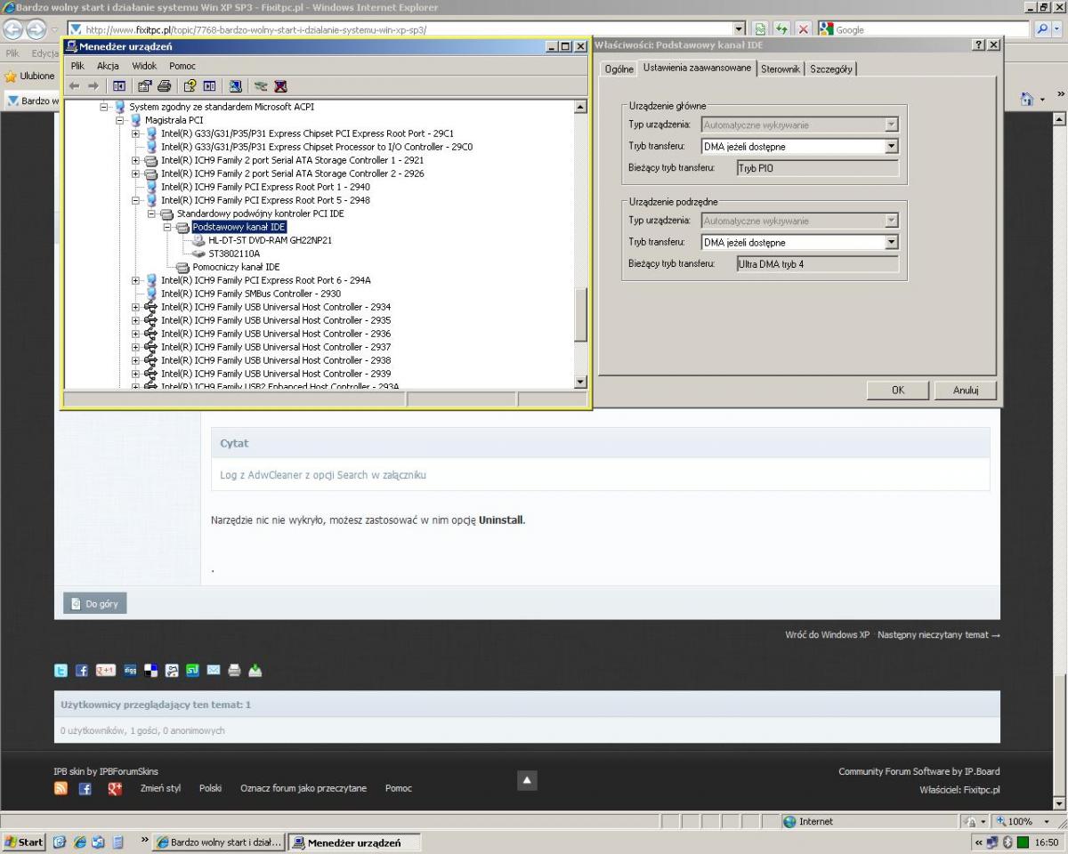

W załączniku obrazek z menedżera w widoku wg kolejności połączeń. Jest to kontroler od dysku C. Po odistalowaniu go i restarcie systemu pojawił się BSOD z informacją:
STOP: 0x0000007B ( 0xB84C7524, 0xC0000034, 0x00000000, 0x00000000 ).
Po resecie pojawia mi się ekran z wyborem metody uruchamiania systemu.
1. tryb awaryjny
2. tryb awaryjny z obsługą sieci
3. tryb awaryjny z wierszem poleceń
4. ostatnia znana dobra konfiguracja
5. uruchom system windows normalnie
Wybór pozycji 5 skutkuje ponownym pojawieniem się BSOD. Jak wybiore 4 system się uruchamia (tak samo wolno jak się uruchamiał)

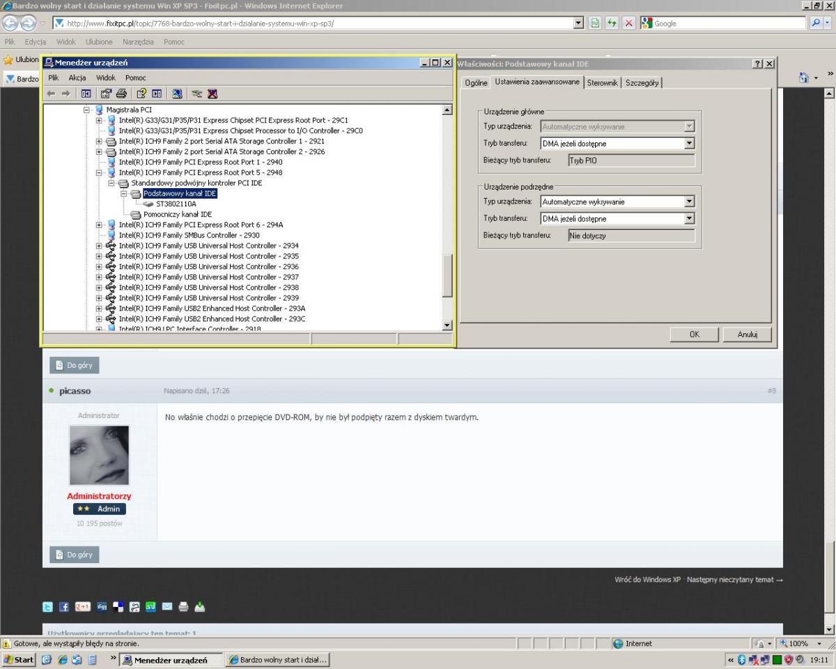

Dysk z Windows to master (Urządzenie główne)? Zmień podpięcia, tak by dwa urządzenia o rozbieżnych parametrach nie siedziały na wspólnej taśmie. Wyizoluj napęd DVD-ROM przepinając go na Pomocniczy. Czyli końcowy układ:
Podstawowy IDE: HDD jako master
Pomocniczy IDE: DVD-ROM jako master

W końcu udało mi się zmienić PIO na DMA. Zaktualizowałem sterownik od Podstawowego kanału IDE tylko musiałem to zrobić z opcji "nie wyszukuj, wybirę sterownik do zainstalowania". Teraz jest ustawione na DMA. Wydaje się, że transfer wrócił do normy.
