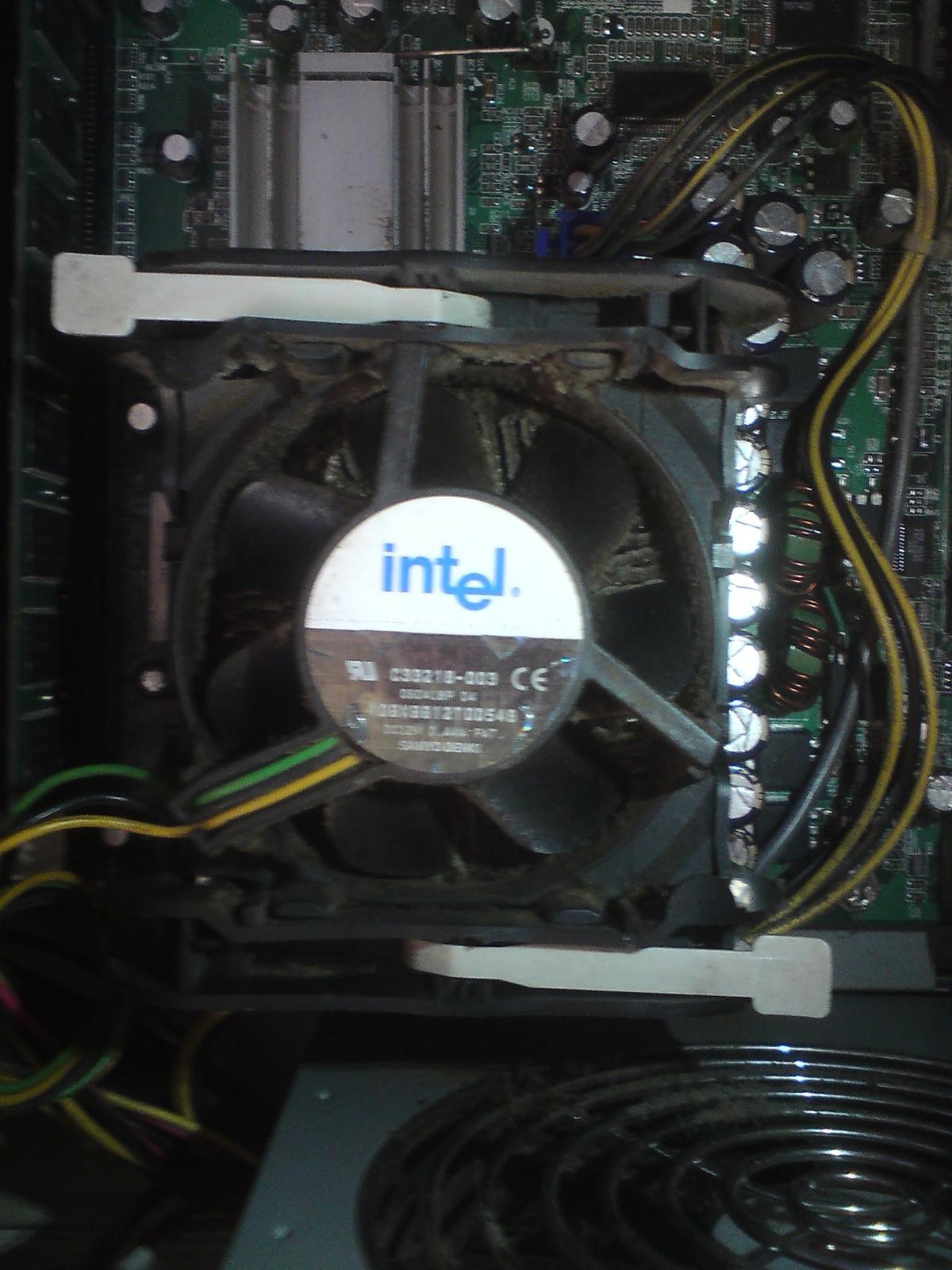

milorex Opublikowano 27 Marca 2012 Zgłoś Udostępnij Opublikowano 27 Marca 2012 hehe wiem ze wyjde teraz na glupka ale nie wiem jak sciagnac ten wentylator a nie chce nic popsuc chcialem przeczyscic radiator ale nie umiem sciagnac wentylatorka, otworzylem jakby te biale klamry czy jak to sie nazywa i nadal nie schodzi :/ Odnośnik do komentarza
Anonim8 Opublikowano 27 Marca 2012 Zgłoś Udostępnij Opublikowano 27 Marca 2012 wiem ze wyjde teraz na glupka ale nie wiem jak sciagnac ten wentylator Dlaczego od razu na głupka? Zawsze jest ten pierwszy raz. Nie masz na końcach takich kołków montażowych jak na obrazku nizej? Trzeba je przekręcić i delikatnie odpiąć Odnośnik do komentarza
milorex Opublikowano 27 Marca 2012 Autor Zgłoś Udostępnij Opublikowano 27 Marca 2012 no wlasnie nie zauwazylem by takie cos tam bylo Odnośnik do komentarza
Anonim8 Opublikowano 27 Marca 2012 Zgłoś Udostępnij Opublikowano 27 Marca 2012 A czy jak podniesiesz całkiem te białe dźwignie to wentylator nie puszcza? Sprawdziłeś czy mocowanie radiatora nie jest przykręcone srubkami? Odnośnik do komentarza
marcinkowski Opublikowano 27 Marca 2012 Zgłoś Udostępnij Opublikowano 27 Marca 2012 @Belfegor Te kołki obrotowe to jest socket 775, a to jego to jest 478, te czarne kabłąki mają po bokach zaczepy trzeba je lekko rozciągnąć na boki i podnieść do góry. Odnośnik do komentarza
Anonim8 Opublikowano 27 Marca 2012 Zgłoś Udostępnij Opublikowano 27 Marca 2012 jego to jest 478, te czarne kabłąki mają po bokach zaczepy trzeba je lekko rozciągnąć na boki i podnieść do góry. a o co zapytałem? A czy jak podniesiesz całkiem te białe dźwignie to wentylator nie puszcza? Odnośnik do komentarza
marcinkowski Opublikowano 27 Marca 2012 Zgłoś Udostępnij Opublikowano 27 Marca 2012 Nie chodzi o białe dźwignie bo one tylko luzują całość, chodzi o kabłąki czarne w których te dźwignie są zamocowane, kabłąki obejmują z obu stron obudowę radiatora. Tu na allegro dobrze widać jak to wygląda: http://allegro.pl/intel-z-miedzianym-rdzeniem-socket-478-warszawa-i2230549935.html Odnośnik do komentarza
Anonim8 Opublikowano 27 Marca 2012 Zgłoś Udostępnij Opublikowano 27 Marca 2012 Nie chodzi o białe dźwignie bo one tylko luzują całość OK, rozumiem. Chyle czoła. Ja znam tylko 3 chipsety Odnośnik do komentarza
Anonim6 Opublikowano 27 Marca 2012 Zgłoś Udostępnij Opublikowano 27 Marca 2012 I teraz jak kolega pociagnie calosc do gory odginajac zaczepy to prawdopodobnie na spodzie radiatora znajdzie procesor pieknie przyklejony do podstawy. Jesli tak to delikatnie np. zyletka odetnie CPU i wyczysci wszystko po czym nalozy swiezej pasty termoprzewodzacej i posklada ustrojstwo ponownie . Czeste przypadki np. http://www.benchmark...atora-3216.html http://enter.chip.pl/viewtopic.php?p=263219&sid=e8f867cdbed600c54189fd181d186c12 ostroznie bo mozna uszkodzic CPU Odnośnik do komentarza
milorex Opublikowano 27 Marca 2012 Autor Zgłoś Udostępnij Opublikowano 27 Marca 2012 aha ja myslalem ze to inaczej sie zrobi i tylko wentylatorek zejdzie, a jak nie mam takiej pasty to moge to tak spowrotem wszystko wlozyc? Odnośnik do komentarza
Anonim6 Opublikowano 27 Marca 2012 Zgłoś Udostępnij Opublikowano 27 Marca 2012 No jak trafisz nozkami do bucikow to fajnie, a jak powyginasz to?? bedzie klopot. Odnośnik do komentarza
marcinkowski Opublikowano 27 Marca 2012 Zgłoś Udostępnij Opublikowano 27 Marca 2012 Bez przesady, procesora może nie wyjmie, przecież jest zabezpieczony blokadą z boku. Odnośnik do komentarza
Mikouaj Opublikowano 27 Marca 2012 Zgłoś Udostępnij Opublikowano 27 Marca 2012 Zaufaj. Jeśli mocno się przykleił, a facet użyje za dużo siły, to bez problemu można wyrwać procesor z socketu. Nie jeden w takiej sytuacji widziałem. Niestety, znaczna część już się nie uruchomiła Odnośnik do komentarza
Anonim6 Opublikowano 27 Marca 2012 Zgłoś Udostępnij Opublikowano 27 Marca 2012 Wiekszy problem a jak nie mam takiej pasty to moge to tak spowrotem wszystko wlozyc jak wyjmiesz sklejony CPU i nie trafisz ponownie w gniazdo to masz duzy problem. Jak wyjdzie tylko radiator, a nie masz pasty to tez masz problem (lecisz do sklepu lub na dzien dwa dajesz np. krem Nivea , ale stanowczo odradzam takie eksperymenty ). Tak czy siak wyciagaj ostroznie probujac w poziomie wykonywac niewielkie ruchy. Odnośnik do komentarza

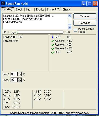

milorex Opublikowano 29 Marca 2012 Autor Zgłoś Udostępnij Opublikowano 29 Marca 2012 dzieki za te informacje a jeszcze takie pytanie, bo kiedys tego kompa prawie nie bylo slychac a teraz slysze ze ten wentylatorek na procesorze szybko chodzi i mocno i glosniejszy jest i jak niedawno troche oczyscilem ten radiator tak bez zdejmowania tego wszystkiego to tak bylo przez jakis czas ciszej, i pytanie czy jak sciagne ten radiator oczyszcze go i ta nowa paste termoprzewodzaca maloze to czy to wszytsko bedzie chodzilo tak jak kiedys? no i czy moge cos mega zepsuc? np uszkodzic procesor jak ta nowa paste bede nakladac? Odnośnik do komentarza
lonialomax Opublikowano 29 Marca 2012 Zgłoś Udostępnij Opublikowano 29 Marca 2012 Jeżeli mogę poradzić, to pastę nałóż w postaci kropli na środku powierzchni styku radiatora z procesorem. Zwróć uwgę, aby po złożeniu pasta nie została wyciśnięta na zewnątrz- pasta jest dobrym przewodnikiem prądu. Wentylator pracuje na zwiększonych obrotach w zależności od temp. procesora, dlatego przydałoby się sprawdzić jaka jest jakimś programem diagnostycznym. Odnośnik do komentarza
milorex Opublikowano 29 Marca 2012 Autor Zgłoś Udostępnij Opublikowano 29 Marca 2012 no speedfanem zrobilem i wyszlo cos takiego Odnośnik do komentarza
Grisza Opublikowano 29 Marca 2012 Zgłoś Udostępnij Opublikowano 29 Marca 2012 Yyy GPU 0 st? i dysk 45, myślałem że takie rzeczy sprawdza się w BIOSie albo HwInfo... Odnośnik do komentarza
milorex Opublikowano 30 Marca 2012 Autor Zgłoś Udostępnij Opublikowano 30 Marca 2012 a co zle sprawdzilem? Odnośnik do komentarza
DawidS28 Opublikowano 31 Marca 2012 Zgłoś Udostępnij Opublikowano 31 Marca 2012 SpeedFan jest jest narzędziem, które podaje wiarygodne informacje. Możesz użyć na przykład SIW: http://www.gtopala.com/ Zwróć uwgę, aby po złożeniu pasta nie została wyciśnięta na zewnątrz- pasta jest dobrym przewodnikiem prądu. Nie wszystkie przewodzą prąd. Odnośnik do komentarza
