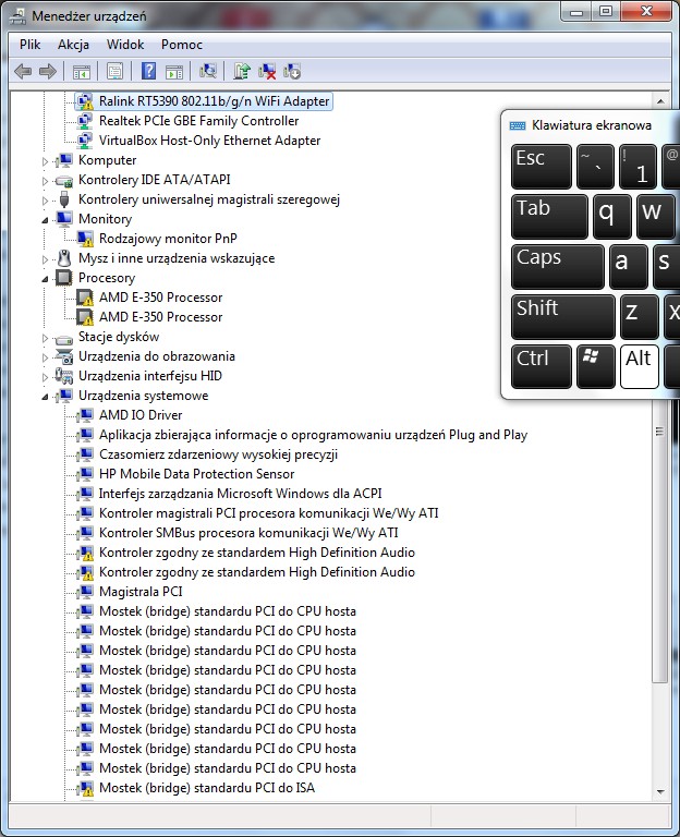

picasso Opublikowano 25 Marca 2012 Zgłoś Udostępnij Opublikowano 25 Marca 2012 ComboFix usunął łącze symboliczne i parę innych rzeczy oraz naprawił Zaporę. Co do obrazka z Menedżera urządzeń: nie wiem czy to będę w stanie zreperować. Dla porównania temat, w którym stoczyłam bój z podobnie wyglądającym przypadkiem i skończyło się na reinstalacji Windows: KLIK. Na razie idziemy dalej: 1. Uruchom GrantPerms, w oknie wklej: C:\Windows\system32\drivers\blbdrive.sys C:\Windows\system32\drivers\netbios.sys C:\Windows\system32\drivers\npfs.sys C:\Windows\system32\drivers\etc\hosts Klik w Unlock. Po tej operacji sprawdź czy zniknęły kłódki z plików w drivers. 2. Uruchom OTL i w sekcji Własne opcje skanowania / skrypt wklej: :Files attrib -r -s -h C:\Windows\System32\drivers\etc\hosts /C C:\Windows\0 C:\Windows\System32\0 :OTL DRV - File not found [Kernel | On_Demand | Stopped] -- system32\DRIVERS\stwrt.sys -- (STHDA) DRV - File not found [Kernel | On_Demand | Stopped] -- C:\Windows\system32\NSNDIS5.SYS -- (NSNDIS5) DRV - File not found [Kernel | On_Demand | Stopped] -- system32\DRIVERS\nbdrv.sys -- (Nbdrv) DRV - File not found [Kernel | On_Demand | Stopped] -- system32\DRIVERS\ew_jubusenum.sys -- (huawei_enumerator) DRV - File not found [Kernel | On_Demand | Stopped] -- system32\DRIVERS\ew_jucdcacm.sys -- (huawei_cdcacm) DRV - File not found [Kernel | On_Demand | Stopped] -- system32\DRIVERS\clwvd.sys -- (clwvd) DRV - File not found [Kernel | On_Demand | Stopped] -- C:\Users\user\AppData\Local\Temp\catchme.sys -- (catchme) DRV - File not found [Kernel | On_Demand | Stopped] -- System32\Drivers\btcombus.sys -- (BTCOMBUS) DRV - File not found [Kernel | On_Demand | Stopped] -- system32\DRIVERS\btcomport.sys -- (BTCOM) DRV - File not found [Kernel | On_Demand | Stopped] -- system32\DRIVERS\btnetdrv.sys -- (BT) DRV - File not found [Kernel | On_Demand | Stopped] -- C:\Program Files\AMD\System Monitor\atillk64.sys -- (atillk64) DRV - File not found [Kernel | On_Demand | Stopped] -- C:\Users\lookas\AppData\Local\Temp\ALSysIO.sys -- (ALSysIO) SRV - File not found [Disabled | Stopped] -- C:\Program Files\Hewlett-Packard\HP Health Check\hphc_service.exe -- (HP Health Check Service) FF - HKLM\Software\MozillaPlugins\@microsoft.com/WLPG,version=15.4.3502.0922: C:\Program Files\Windows Live\Photo Gallery\NPWLPG.dll File not found FF - HKLM\Software\MozillaPlugins\@microsoft.com/WLPG,version=15.4.3508.1109: C:\Program Files\Windows Live\Photo Gallery\NPWLPG.dll File not found FF - HKLM\Software\MozillaPlugins\@pandonetworks.com/PandoWebPlugin: C:\Program Files\Pando Networks\Media Booster\npPandoWebPlugin.dll File not found :Reg [HKEY_CURRENT_USER\Software\Microsoft\Internet Explorer\SearchScopes] "DefaultScope"="{1C8E5692-4C5B-4AA1-AA7E-1A0C9000DA8A}" [-HKEY_CURRENT_USER\Software\Microsoft\Internet Explorer\SearchScopes\{3A40E547-20FD-44a2-94D0-1C98342D1507}] [-HKEY_LOCAL_MACHINE\Software\Microsoft\Internet Explorer\SearchScopes\{2fa28606-de77-4029-af96-b231e3b8f827}] :Commands [emptytemp] Klik w Wykonaj skrypt. System zostanie zrestartowany i otrzymasz log z wynikami usuwania. 3. Wygeneruj nowy log z OTL na warunku dostosowanym. W sekcji Własne opcje skanowania / skrypt wklej: HKEY_LOCAL_MACHINE\SYSTEM\CurrentControlSet\Services\i8042prt UpperFilters /RS LowerFilters /RS /md5start drmmgrtn.dll Wdf01000.sys /md5stop type D:\autorun.inf /C type E:\autorun.inf /C Klik w Skanuj. Przedstaw log wynikowy. . Odnośnik do komentarza

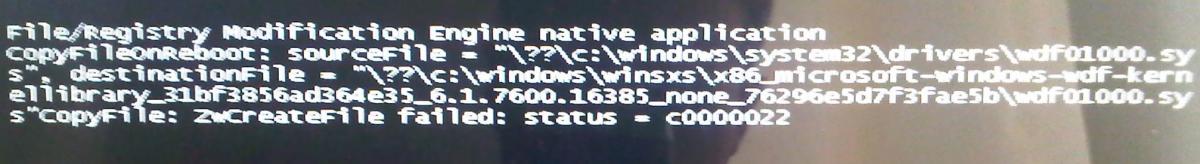

Flyer Opublikowano 25 Marca 2012 Autor Zgłoś Udostępnij Opublikowano 25 Marca 2012 Na blbdrive.sys zniknęła kłódka, zabezpieczenia wyglądają ok. Niestety drugi fix nie przechodzi, co też potwierdza sfc. (Oczywiscie cmd z uprawnieniami administratora) C:\Windows\system32>SetACL -on "C:\Windows\winsxs\x86_microsoft-windows-wdf-kern ellibrary_31bf3856ad364e35_6.1.7600.16385_none_76296e5d7f3fae5b\Wdf01000.sys" -o t file -actn restore -bckp C:\fix.txt INFO: The restore action ignores the object name parameter (paths are read from the backup file). However, other actions that require the object name may be com bined with -restore. INFORMATION: Input file for restore operation opened: 'C:\fix.txt' INFORMATION: Restoring SD of: <\\?\C:\Windows\winsxs\x86_microsoft-windows-wdf-k ernellibrary_31bf3856ad364e35_6.1.7600.16385_none_76296e5d7f3fae5b\Wdf01000.sys> ERROR: Writing SD to <\\?\C:\Windows\winsxs\x86_microsoft-windows-wdf-kernellibr ary_31bf3856ad364e35_6.1.7600.16385_none_76296e5d7f3fae5b\Wdf01000.sys> failed w ith: Odmowa dostępu. SetACL finished successfully. C:\Windows\system32> sfc.txt Odnośnik do komentarza
picasso Opublikowano 26 Marca 2012 Zgłoś Udostępnij Opublikowano 26 Marca 2012 Istotnie, brak uprawnień do wykonania operacji. 1. Spróbuj przepuścić ten plik przez GrantPerms, a po tym ponów z SetACL. Jeśli zawiedzie: 2. Spróbuj przekonfigurować ręcznie uprawnienia wzorując się na: KLIK. Rozpisuję jakie uprawnienia ma mieć ten plik, w widoku Zaawansowanym: Karta Właściciel:TrustedInstaller Karta Uprawnienia: TrustedInstaller - Pełna Kontrola - nie odziedziczone Administratorzy - Odczyt i wykonanie - nie odziedziczone SYSTEM - Odczyt i wykonanie - nie odziedziczone Użytkownicy - Odczyt i wykonanie - nie odziedziczone Przy czym: najpierw przyznaj jako właściciela grupę Administratorów (a nie TrustedInstaller), następnie ustaw Administratorom Pełną kontrolę, a to po to, by móc edytować uprawnienia. Gdy ukończysz, Administratorom obniżasz uprawnienia i ustawiasz właścicielstwo na TrustedInstaller. . Odnośnik do komentarza
Flyer Opublikowano 26 Marca 2012 Autor Zgłoś Udostępnij Opublikowano 26 Marca 2012 GrantPerms dał radę, SetACL przeszedł. Jest natomiast problem z naprawą tego pliku przez sfc (hash mismatch) Dziękuję za poświęcony czas, kolejne działania z mojej strony jutro sfc.txt Odnośnik do komentarza
picasso Opublikowano 26 Marca 2012 Zgłoś Udostępnij Opublikowano 26 Marca 2012 Po odblokowaniu pliku ujawniła się wada główna. Wg uprzedniego skanu OTL kopią o prawidłowej sumie kontrolnej była C:\Windows\System32\drivers\Wdf01000.sys. I tę wezmę do zamiany. 1. Uruchom BlitzBlank i w karcie Script wklej: CopyFile: C:\Windows\System32\drivers\Wdf01000.sys C:\Windows\winsxs\x86_microsoft-windows-wdf-kernellibrary_31bf3856ad364e35_6.1.7600.16385_none_76296e5d7f3fae5b\Wdf01000.sys Klik w Execute Now. Zatwierdź restart komputera. 2. Myślę, iż to już formalność, ale wykonaj sfc /scannow, by mieć czarno na białym, że plik jest podstawiony prawidłowo. . Odnośnik do komentarza
Flyer Opublikowano 26 Marca 2012 Autor Zgłoś Udostępnij Opublikowano 26 Marca 2012 BlitzBlank nie przeszedł gdyż nie miał uprawnień do stworzenia pliku. Ręcznie przyznałem jako właściciela grupę Administratorów i nadałem Pełną kontrolę Administratorom i Systemowi. Wtedy uruchomiłem BlitzBlank, skrypt przeszedł a później SetACL przywróciłem zabezpieczenia z fix-em który mi podałaś wcześniej: "\\?\C:\Windows\winsxs\x86_microsoft-windows-wdf-kernellibrary_31bf3856ad364e35_6.1.7600.16385_none_76296e5d7f3fae5b\Wdf01000.sys",1,"O:S-1-5-80-956008885-3418522649-1831038044-1853292631-2271478464D:PAI(A;;FA;;;S-1-5-80-956008885-3418522649-1831038044-1853292631-2271478464)(A;;0x1200a9;;;BA)(A;;0x1200a9;;;SY)(A;;0x1200a9;;;BU)" Sfc zwraca, że integralność plików jest w porządku. sfc.txt Odnośnik do komentarza
picasso Opublikowano 26 Marca 2012 Zgłoś Udostępnij Opublikowano 26 Marca 2012 Zamykając kwestie czyszczące, odinstaluj ComboFix przez komendę E:\ComboFix.exe /uninstall, po tym w OTL możesz zastosować Sprzątanie. Czyli zostały nam nieszczęsne wykrzykniki w menedżerze urządzeń. Nagraj mi logi czasu rzeczywistego za pomocą Process Monitor z tego co się dzieje podczas reinstalacji tych wadliwych urządzeń. Konkretnie dwa logi: - otwórz Menedżer urządzeń, uruchom Process Monitor, zacznij po kolei deinstalować wadliwe urządzenia, zapisz z tej fazy ręcznie log w Process Monitor. - gdy Menedżer urządzeń poprosi o restart, zaplanuj w Process Monitor nagrywanie Boot Time (punkt 4 z KLIK) i zresetuj system, po restarcie zgłosi się Process Monitor nagrywający log startowy. Wszystkie logi PML zapakuj do ZIP, shostuj gdzieś i podaj mi link do paczki. Te logi to grubsza sprawa i nie obiecuję szybkiej analizy. . Odnośnik do komentarza

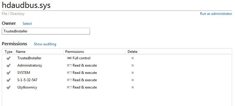

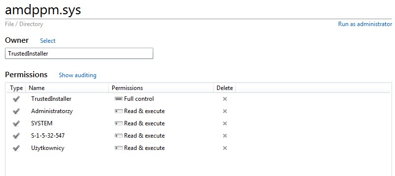

Flyer Opublikowano 28 Marca 2012 Autor Zgłoś Udostępnij Opublikowano 28 Marca 2012 Właściciel: Administratorzy Uprawnienia: System - Full Control, Użytkownicy - Read C:\Windows\System32\DriverStore\infpub.dat C:\Windows\System32\DriverStore\infstor.dat C:\Windows\System32\DriverStore\infstrng.dat C:\Windows\System32\DriverStore\drvindex.dat C:\Windows\System32\DriverStore\INFCACHE.1 Właściciel: SYSTEM Uprawnienia: System - Full Control, Wszyscy - Read&Execute C:\Windows\System32\DriverStore C:\Windows\System32\drivers C:\Windows\System32\drivers\hdaudbus.sys C:\Windows\System32\drivers\amdppm.sys Ponownie to samo w formacie 'list' z SetACL: "\\?\c:\Windows\system32\drivers",1,"DACL(protected+auto_inherited):TrustedInstaller,full,allow,no_inheritance:TrustedInstaller,full,allow,container_inherit+inherit_only:SYSTEM,change,allow,no_inheritance:SYSTEM,full,allow,container_inherit+object_inherit+inherit_only:Administratorzy,change,allow,no_inheritance:Administratorzy,full,allow,container_inherit+object_inherit+inherit_only:Użytkownicy,read_execute,allow,no_inheritance:Użytkownicy,read_execute,allow,container_inherit+object_inherit+inherit_only:TWÓRCA-WŁAŚCICIEL,full,allow,container_inherit+object_inherit+inherit_only" "\\?\c:\Windows\system32\drivers\amdppm.sys",1,"DACL(protected+auto_inherited):TrustedInstaller,full,allow,no_inheritance:Administratorzy,read_execute,allow,no_inheritance:SYSTEM,read_execute,allow,no_inheritance:S-1-5-32-547,read_execute,allow,no_inheritance:Użytkownicy,read_execute,allow,no_inheritance" "\\?\c:\Windows\system32\drivers\hdaudbus.sys",1,"DACL(protected+auto_inherited):TrustedInstaller,full,allow,no_inheritance:Administratorzy,read_execute,allow,no_inheritance:SYSTEM,read_execute,allow,no_inheritance:S-1-5-32-547,read_execute,allow,no_inheritance:Użytkownicy,read_execute,allow,no_inheritance" "\\?\c:\Windows\system32\DriverStore",1,"DACL(protected+auto_inherited):SYSTEM,full,allow,no_inheritance:SYSTEM,full,allow,container_inherit+object_inherit+inherit_only:Wszyscy,read_execute,allow,no_inheritance:Wszyscy,read_execute,allow,container_inherit+object_inherit+inherit_only" "\\?\c:\Windows\system32\DriverStore\drvindex.dat",1,"DACL(protected):SYSTEM,full,allow,no_inheritance:Użytkownicy,read,allow,no_inheritance" "\\?\c:\Windows\system32\DriverStore\INFCACHE.1",1,"DACL(protected):SYSTEM,full,allow,no_inheritance:Użytkownicy,read,allow,no_inheritance" "\\?\c:\Windows\system32\DriverStore\infpub.dat",1,"DACL(protected):SYSTEM,full,allow,no_inheritance:Użytkownicy,read,allow,no_inheritance" "\\?\c:\Windows\system32\DriverStore\infstor.dat",1,"DACL(protected):SYSTEM,full,allow,no_inheritance:Użytkownicy,read,allow,no_inheritance" "\\?\c:\Windows\system32\DriverStore\infstrng.dat",1,"DACL(protected):SYSTEM,full,allow,no_inheritance:Użytkownicy,read,allow,no_inheritance" Odnośnik do komentarza
picasso Opublikowano 28 Marca 2012 Zgłoś Udostępnij Opublikowano 28 Marca 2012 Wg Process Monitor dobija się o prawo zapisu konto NT AUTHORITY\SYSTEM i jest różnica między Twoimi uprawnieniami a moimi dla plików: C:\Windows\System32\drivers\amdppm.sys C:\Windows\System32\drivers\hdaudbus.sys Ty masz konto SYSTEM z Read & Execute, a u mnie jest SYSTEM z Full Control. Dokładniej to moje uprawnienia są następujące (i jest różnica właścicielstwa, tzn. amdppm.sys ma SYSTEM a nie TrustedInstaller, drugi jak u Ciebie): Toteż spróbuj zimitować te uprawnienia, ponów próbę z usuwaniem urządzeń via Menedżer urządzeń + restart systemu. Zobaczymy co z tego wyniknie... . Odnośnik do komentarza
Flyer Opublikowano 28 Marca 2012 Autor Zgłoś Udostępnij Opublikowano 28 Marca 2012 Osobiście nie chciało mi się wierzyć, że taka 'błahostka', może powodować taki kłopot, ale brak mi tu wiedzy teoretycznej. Niestety nie pomogło. Co z plikami w folderze DriverStore? Log mówi: Impersonating: S-1-5-21-1580912841-1977702982-2776578416-1010 Pozostałe działania na pewno jutro.. Odnośnik do komentarza
picasso Opublikowano 28 Marca 2012 Zgłoś Udostępnij Opublikowano 28 Marca 2012 Czyli ilość poszkodowanych obiektów w menedżerze urządzeń identyczna? Nagraj nowe logi z Process Monitor, czy nie uległo coś zmianie. Co z plikami w podfolderze DriverStore?Log mówi: Impersonating: S-1-5-21-1580912841-1977702982-2776578416-1010 Nie komentowałam, ponieważ nie wygląda na to, by coś było naruszone. DriverStore i pliki w nim zdają się mieć prawidłowe uprawnienia, u mnie są identyczne ustawienia. Zaś S-1-5-21-1580912841-1977702982-2776578416-1010 to jest SID równy Twojemu konto użytkownika (user). Grupa Użytkowników nie ma Pełnej kontroli, tylko Odczyt. . Odnośnik do komentarza

Flyer Opublikowano 31 Marca 2012 Autor Zgłoś Udostępnij Opublikowano 31 Marca 2012 To nasuwa przypuszczenia, że to się ujawni kolejno dla wszystkich pozostałych plików sterowników, które są związane ze zdefektowanymi urządzeniami. W menedżerze urządzeń pobierz dla zdefektowanych urządzeń (z wyjątkiem tych, których pliki już sprawdzaliśmy) Właściwości > Sterownik > Szczegóły sterownika > dla widzialnych tam plików SYS sprawdź uprawnienia. Konta SYSTEM i TrustedInstaller = Pełna kontrola. To niestety nie pomaga.. Odnośnik do komentarza
picasso Opublikowano 1 Kwietnia 2012 Zgłoś Udostępnij Opublikowano 1 Kwietnia 2012 To jeszcze wyszukaj wszystkie kopie tych plików *.SYS na dysku (są nie tylko w system32 ale i w WinSxS i FileRepository) i sprawdź uprawnienia kopii... Na razie nie podejmuję tu prób reinstalacji przetrenowanych w linkowanym temacie, skoro to tam nie zadziałało. . Odnośnik do komentarza
Flyer Opublikowano 1 Kwietnia 2012 Autor Zgłoś Udostępnij Opublikowano 1 Kwietnia 2012 To jeszcze wyszukaj wszystkie kopie tych plików *.SYS na dysku (są nie tylko w system32 ale i w WinSxS i FileRepository) i sprawdź uprawnienia kopii... Uprawnienia kopi są w porządku (zarówno TrustedInstaller jak i SYSTEM posiadają pełne uprawnienia). Być może ma to jakiekolwiek znaczenie: Odinstalowałem "Magistrala PCI" co spowodowało wyrzucenie wielu urządzeń. Zrestartowałem komputer i w trybie awaryjnym odinstalowało się wszystko dokładnie stanu poprzedniego za wyjątkiem sterowników do procesora(? - AMD E-350 Processor). One nie były z wykrzyknikami (nie występował błąd 3). Po ponownym uruchomieniu - już w trybie normalnym - błąd ponownie występuje. Jutro jeżeli się nie uda tego rozwiązać to wrzucam reinstalację - będę potrzebował tego laptopa. Odnośnik do komentarza
