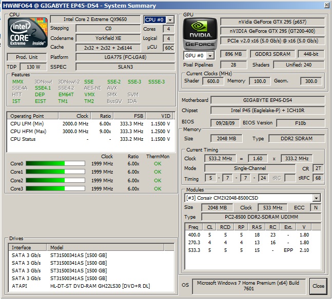

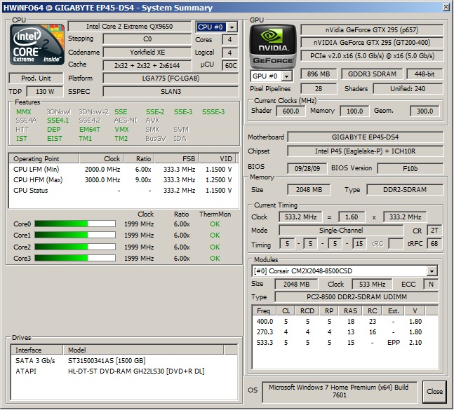

brysio Opublikowano 27 Marca 2012 Autor Zgłoś Udostępnij Opublikowano 27 Marca 2012 Ech Kolego MarkuB Twoje uwagi są ciut nie na miejscu, zwłaszcza o wieku, bo zapewne jestem starszy od Ciebie, mam 43 lata, ale miło było usłyszeć o sobie "chłopaku" . Wszystkie informacje o które prosiliście podawałem w taki sposób jak je rozumiałem i będę to dalej to robił bo ciągle potrzebuję Waszej pomocy. typ pamięci (spisane z kości): CM2X2048-8500C5D XMS2-8500 2048MB 1066MHz 5-5-5-15 2.10V ver 2.1 to jest box 2 kości z dołączonym wentylatorem - może dlatego nie ma w katalogu płyta: Gigabyte GA-EP45-DS4 BIOS w wersji F10b (czyli najnowszy jaki udało mi się znaleźć) Nigdy nie szukałem problemów z kompem w kierunku dysków więc dzięki za linka, ewentualnie napisz proszę czy można we własnym zakresie zrobić upgrade firmware? Dlaczego używam tylko 2Gb pisałem wcześniej a plik wymiany mam ustawiony jako zarządzany przez system, ale jeżeli uważasz, że tak nie jest prawidłowo to mogę tam ustawić ręcznie w zasadzie dowolny rozmiar, dyski mam spore . link do pliku hwinfo: http://dl.dropbox.co...komp_hwinfo.HTM Attach.txt DDS.txt Odnośnik do komentarza
Anonim6 Opublikowano 27 Marca 2012 Zgłoś Udostępnij Opublikowano 27 Marca 2012 Tosmy sie spotkali bo ja mam 49 latek. Do sprawy wracajac. Ram masz z problematycznej seri. Odeslalem takie kosci na gware i przyjeli bez szemrania wiec prawdopodobienstwo , ze to jest glowny problem wysokie. To nie Kingstony oczywiscie . Organizuj inny RAM na wczoraj. Zaraz sie rozejze co i jak z ustawieniami BIOS-u, ale po poludniu bo musze spadac na pol dnia. Do wieczora. @edit Masz fatalnie ustawione tymingi, to co widze od razu. (moze ram obleci, zobaczymy) Do wieczora. @edit Proponuje zaczac tak; (wylaczasz zasilanie i fizycznie od sieci oraz kilka krotnie wlaczasz i wylaczasz przycisk na zasilaczu oczywiscie przy grzebaniu w blaszaku) - podpinasz te kosc RAM jaka pracuje teraz do pierwszego gniazda od strony CPU - odpinasz fizycznie od zasilania i sygnalu inne dyski niz systemowy - wyciagasz fizycznie karte dzwiekowa (zostajesz na integrze) - wymieniasz przewod SATA na dysku systemowym i podpinasz go do kanalu SATAII_0, a przewod zasilania wkladasz i wyjmujesz kilkakrotnie (masz bledy na dyskach) - pobierasz instrukcje (jesli nie masz fizycznie) ze strony http://www.gigabyte....download/manual i sprawdzasz gdzie znajduje sie zworka ktora zresetujesz BIOS. Strona nr 28 w PDF na moim PC 21) CLR_CMOS (Kasowanie pamięci CMOS) W celu skasowania CMOS należy na krótko zewrzeć dwa styki. Aby zapobiec nieprawidłowemu użyciu płyta domyślnie nie jest wyposażona w zworkę kasowania. tak bedzie sie zaczynac info. Organizujesz zworke i po zastosowaniu sie do instrukcji czyli odciecie zasilania resetujesz BIOS; (do resetu masz jeszcze specjalny przycisk na plycie, ale z uwagi 3 letnich wakacji sprzetu lepiej zrobic to zworka, a nastepnie dla pewnosci wciskasz ten przycisk - czytasz instrukcje i znajdujesz) Tu troche lepsza instrukcja http://www.manualowl...4/Manual/208024 - wchodzisz do BIOS-u i resetujesz na karcie 2-10 Load Fail-Safe Defaults jeszcze raz BIOS. Zatwierdzasz Y i odpalasz BIOS ponownie. - teraz wchodzisz do BIOS i ustawiasz tymingi RAM. W zakladce 2-3 MB Intelligent Tweaker M.I.T znajdujesz DRAM Timing Selectable i ustawiasz Manual, nastepnie ustawiasz cztery pierwsze 5-5-5-15 i tylko te. Nastepnie przechodzisz do DRAM Voltage i ustawiasz 2.1 V - potem botowanie z dysku HDD i wychodzisz z biosu zapisujac ustawienia - pobierasz starsza wersje BIOS czyli F9 (masz beta teraz) i wgrywasz ja zamiast najnowszej jesli nie jestes wstanie tego zrobic to pomijasz wsteczna aktualizacje BIOS. Wrocimy do tego - nie wszystko na raz. Jesli jestes w stanie to ustawiasz tymingi i napiecia tej kosci jeszcze raz. Odpalasz system i dajesz scrina z HWinfo - System Summary. Dalej bedziemy walczyc z RAM czyli testy memtestem jak system odpali i zadziala. Potem testy reszty , a przede wszytkim dyskow. Czegos nie rozumiesz nie rob na sile, zapytaj. Powodzenia. @edit Masz mase bledow na dyskach i to powaznych. Bedzie troche sprawdzania. Poza tym sprawdzilbym i wyczyscil co najmniej wszystkie styki kabli zasilacza, slotow plyty i ogolnie calego kompa do wanny z detergentem (to oczywiscie w przenosni), ale sprawdzenie zasilacza miernikiem tez bym polecil. Odnośnik do komentarza
brysio Opublikowano 27 Marca 2012 Autor Zgłoś Udostępnij Opublikowano 27 Marca 2012 Na razie bez aktualizacji biosu:http://dl.dropbox.co...660/hwinfo2.HTM edycja: komputer był odkurzony przed uzyciem takim niskonapięciowym odkurzaczem do kompa kable mogę przeczyścić ale zasilacza nie sprawdzę bo po pierwsze się na tym nie znam a poza tym nie mam miernika edycja2: komputer ruszył, ale znowu się wywaliły usługi, teraz: Program usługa profilów użytkowników przestał działać. edycja3: zaczynam downgrade biosu i testy memtestem Odnośnik do komentarza
Anonim6 Opublikowano 27 Marca 2012 Zgłoś Udostępnij Opublikowano 27 Marca 2012 Juz jest ok, teraz test memtestem. pisales, ze masz na penie. Jesli tak to odpalaj z pena. W kazdym razie masz odpalic jako botujacy pen lub plyta CD wypalona w formie ISO. Tu ostatnia wersja http://www.memtest.org/#downiso jakby co to sciagasz wersje CD/DVD na pulpit wkladasz czysta plyte CDdo czytnika i dwuklik na plik ISO i odpalisz wypalanie na plycie. Win7 ma to w standarcie. Test potrwa kilka godzin lub do pierwszego czerwonego bledu. Jak zobaczysz blad to zmien gniazdo na plycie i ponownie odpal test. Jesli na takich ustawieniach nie bedzie poprawy to RAM do wymiany lub uwalone sloty plyty, a to zweryfikujesz tylko wkladajac inny RAM. Masz mozliwosc pozyczenia innych kosci? @edit Daj jeszcze scrina z zakladki Sensors prosze, dla pewnosci. Jest dlugi, podziel na dwie czesci i zamiesc wszystko. @edit Nie mozemy zaczac testu dysku na potencjalnie nie sprawnym PC. To tylko bedzie kipisz i destrukcja. Sprawdz RAM kazda kosc oddzielnie prosze. Odnośnik do komentarza
