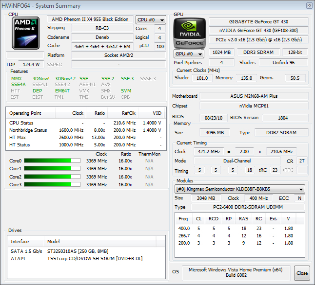

Anonim3 Opublikowano 14 Marca 2012 Zgłoś Udostępnij Opublikowano 14 Marca 2012 nie da rady. Jeśli wszystkie oszczędzacze masz po włączane to niżej się już nie da. AMD Phenom II X4 955 ale który konkretnie, screena z HWiNFO z "system summary" proszę. Odnośnik do komentarza
CoUsT Opublikowano 14 Marca 2012 Autor Zgłoś Udostępnij Opublikowano 14 Marca 2012 Black Edition rev. C3 Załączniki. Wydaje mi się, że tyle co dało radę, to wydusiłem. Downclock raczej małoby dał i pomógłby tylko w stresie. Nie lubię Phenomka za jego napięcie, heh Odnośnik do komentarza

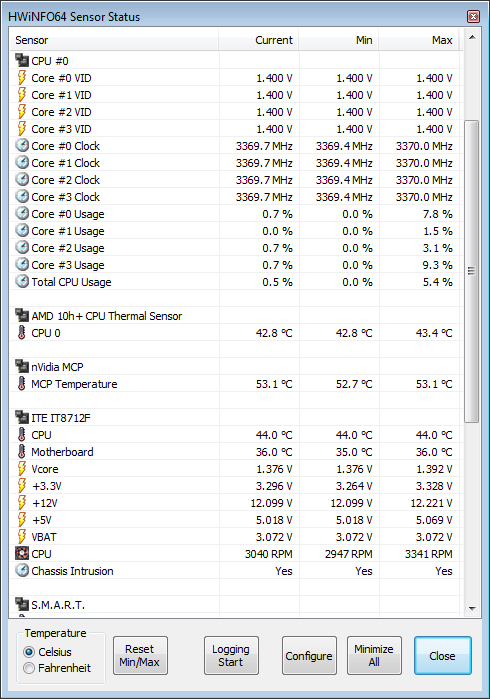

CoUsT Opublikowano 10 Kwietnia 2012 Autor Zgłoś Udostępnij Opublikowano 10 Kwietnia 2012 Odświeżę ten temat zamiast zakładać nowy, bo dotyczy tego samego. W Panel sterowania\System i konserwacja\Opcje zasilania przy edycji planów zasilania jest opcja: Zarządzanie energią procesora. Miałem tam minimalny jak i maksymalny stan procesora 100%. Po przestawieniu na 10% zmienia się tryb pracy przy nic nie robieniu do standardowo 800 MHz wraz z napięciem do 1.05 V (mnożnik z 16x spada do 4x, z odpowiednimi pauzami co do wymaganej mocy). Takie zmiany nie zaszkodzą komputerowi? Nie spowodują niestabilności? Pozostaje jeszcze sprawa "nVidia MCP" (poczytałem o tym w necie - jest to chipset). Czujniki tu wskazują ~52-58, możliwe że czasami 60 przy obciążeniu. Czy taka temperatura jest w porządku, czy może jest za duża? Odnośnik do komentarza
Anonim3 Opublikowano 10 Kwietnia 2012 Zgłoś Udostępnij Opublikowano 10 Kwietnia 2012 Tak się zastanawiam, czy Ty chcesz włączyć tryb oszczędny czy chcesz procka podkręcić? Bo jedno wyklucza drugie. (dla porównania na normalnym napięciu wejdzie 4128 MHz) sprawdzałeś przy takim Vcore i taktowaniu procka Prime95, Lynx'em czy innym testerem?Takie zmiany nie zaszkodzą komputerowi? nie zaszkodząNie spowodują niestabilności? patrz zdanie powyżej: test Prime95, Lynx, OCCT (test CPU:Linpack) możesz potem jeszcze ewentualnie włączyć jakąś wymagającą grę, która obciąży kompa prawie na maksa, jeśli przejdzie komp pomyślnie testy to możesz uznać, że jest stabilny.Co do chipsetu - taka temperatura jest raczej normalna, nie jest jeszcze zbyt wysoka. Odnośnik do komentarza
CoUsT Opublikowano 10 Kwietnia 2012 Autor Zgłoś Udostępnij Opublikowano 10 Kwietnia 2012 W Prime95 Torture przez 30 minut ma i nic się nie dzieje, więc stabilne jest. Tu mi bardziej chodziło o problem napięcia, czy mi czasem nie wskoczy taktowanie 3 GHz a napięcie zostanie 1 V i wywali BSODa. Tak się zastanawiam, czy Ty chcesz włączyć tryb oszczędny czy chcesz procka podkręcić? Bo jedno wyklucza drugie. Maksymalnie oszczędzić z jak najlepszą wydajnością Save Power włączony w biosie co mi zbiło kilka mV, a że jest stabilny na 16x210 MHz to tak sobie ustawiłem. Jeżeli problemów z napięciem nie będzie i dostałem odpowiedź co do temperatury, to ostatecznie temat można zamknąć. Dzięki za rady i informacje Odnośnik do komentarza
