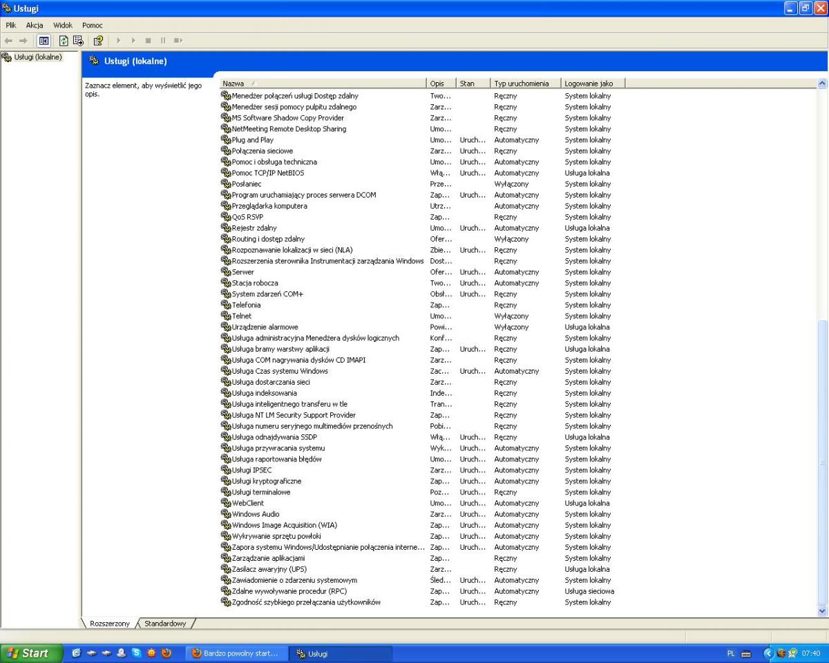

Vinohrad Opublikowano 9 Marca 2012 Autor Zgłoś Udostępnij Opublikowano 9 Marca 2012 Witam ponownie. Wszedłem do services.msc aby zmienić typ uruchamiania HP CUE, ale nie moge tego znaleźć w usługach. Czy to występuje pod tą samą nazwą?? Odnośnik do komentarza
picasso Opublikowano 9 Marca 2012 Zgłoś Udostępnij Opublikowano 9 Marca 2012 A nie ma tego pod "U" = Usługa HP CUE ...? Odnośnik do komentarza
Vinohrad Opublikowano 9 Marca 2012 Autor Zgłoś Udostępnij Opublikowano 9 Marca 2012 Z tego co widzę, nie ma tej usługi. Chyba że czegoś nie dopatrzyłem, albo źle otworzyłem. Wyślę Ci Screena. Odnośnik do komentarza
picasso Opublikowano 9 Marca 2012 Zgłoś Udostępnij Opublikowano 9 Marca 2012 Jest możliwe, że tej usługi wcale nie ma. Aczkolwiek na liście zainstalowanych widnieje zestaw HP. Na wszelki wypadek podaj listę usług z rejestru, uruchom OTL, wszystkie opcje ustaw na Brak + Żadne, z wyjątkiem sekcji Usługi przestawionej na Wszystko, klik w Skanuj. Odnośnik do komentarza

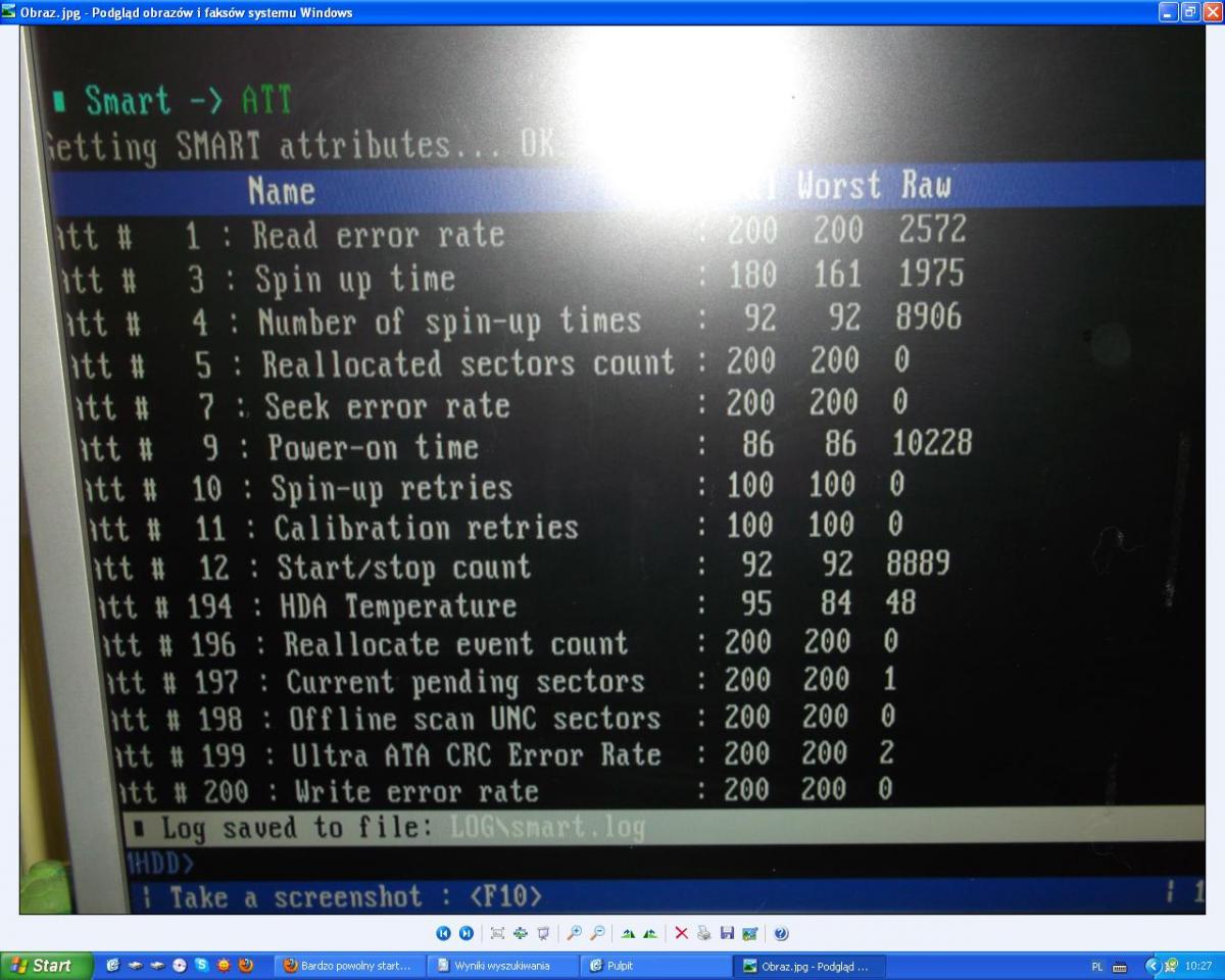

wieslaw531 Opublikowano 10 Marca 2012 Zgłoś Udostępnij Opublikowano 10 Marca 2012 Masz jeden uszkodzony sektor UNC. Szkoda, że nie użyłeś klawisza F8 w Mhdd, który wyświetla SMART. Użyj np CrystalDiskInfo i pokaż obrazek ze SMART. Odnośnik do komentarza
Vinohrad Opublikowano 11 Marca 2012 Autor Zgłoś Udostępnij Opublikowano 11 Marca 2012 Wysyłam SMART-a.. Zrobiłem scan jeszcze raz. Odnośnik do komentarza

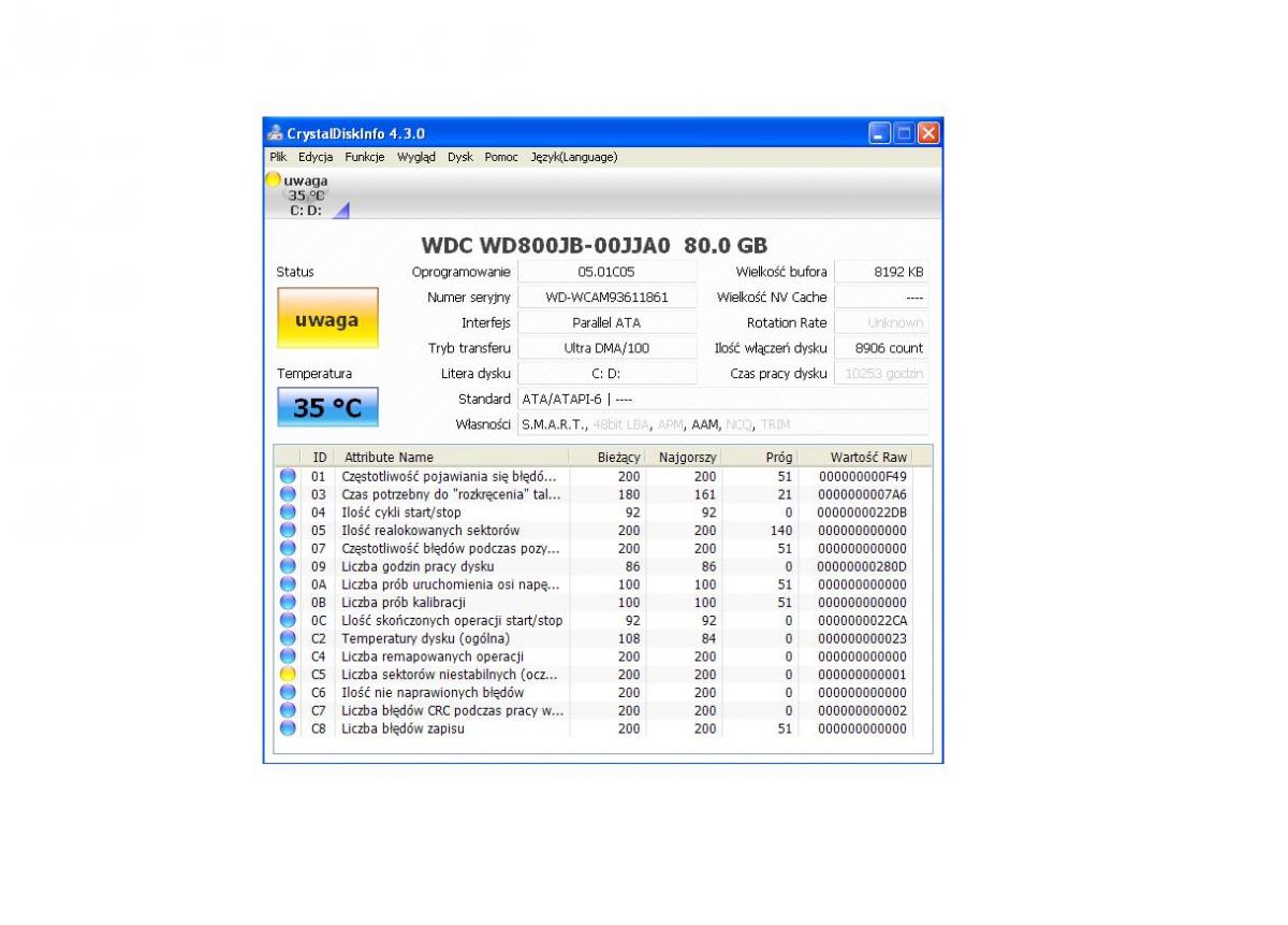

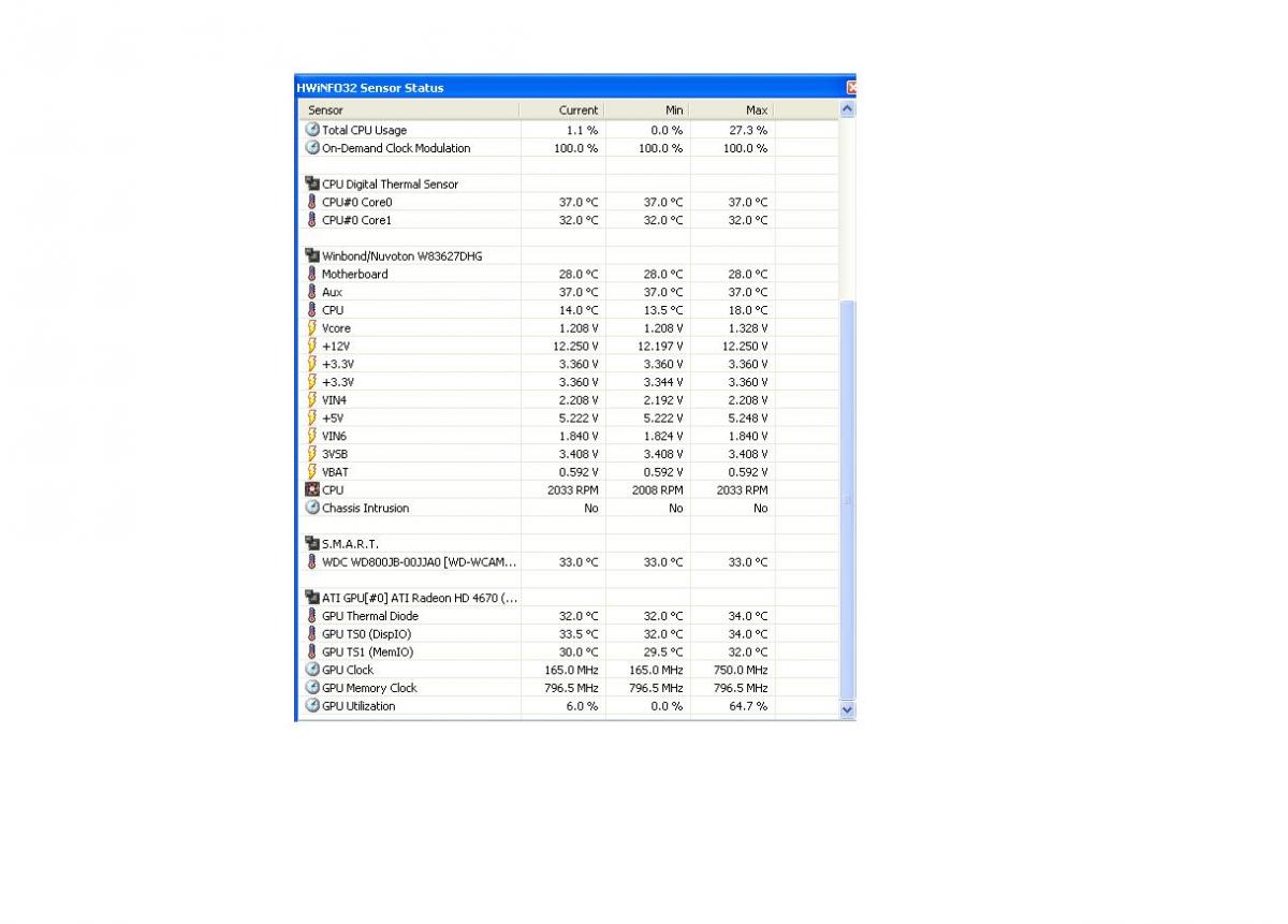

wieslaw531 Opublikowano 11 Marca 2012 Zgłoś Udostępnij Opublikowano 11 Marca 2012 (edytowane) Smart to potwierdza - Atryb 197. Wykonaj jeszcze dla porównania SMART przy pomocy CrystalDiskInfo i pokaż obrazek. Jest również sygnał o problemie z kablem sygnałowym ale go narazie nie ruszaj. Zrób powyższy test. Dodatkowo po zaproponowanych działaniach konieczne lepsze chłodzenie - dysk ma 48 st C. Ale wcześniej potrzebuję obrazek SMART. Pokaż również obrazek z Sensors z HWInfo. ============================================================ Ponieważ będę musiał zniknąć to proponuję wykonanie działań dokładnie tak: 1. Obowiązkowo pokaż obrazki o które proszę wyżej. 2. Wyłącz kompa również z odłączeniem zasilania. 3. Sprawdzasz kabel sygnałowy dysku metodą wypnij i wepnij z obu stron (dysk i płyta) lub ewentualnie wymień go. 4. Jeżeli to lapek (bo nie jestem pewien) sprawdzasz podłączenie dysku w gnieździe. 5. Sprawdzasz ewentualnie inne wtyki i karty. 6. Uruchamiasz kompa i cmd + Enter. 7. W oknie poleceń wklepujesz: chkdsk c: /f /r + Enter + restart. 8. Po restarcie pokazujesz skutki działania chkdsk korzystając z tutka @picasso KLIK (Gdzie są logi chkdiska). 9. Pokazujesz obrazek ze Smartem z Crystala do porównania. Jestem pewien, że ktoś to oceni. A dalsze działanie to obowiązkowo aktualizacja SP3 XP oraz IE8 + duuużo poprawek w ramach WU. Edytowane 11 Marca 2012 przez wieslaw531 Odnośnik do komentarza
Vinohrad Opublikowano 17 Marca 2012 Autor Zgłoś Udostępnij Opublikowano 17 Marca 2012 Załączam obrazki z Crystala i Sensors z HWinfo... Zaraz zajmę się resztą poleceń. Odnośnik do komentarza
