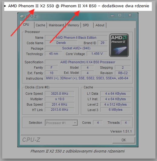

Anonim3 Opublikowano 1 Marca 2012 Zgłoś Udostępnij Opublikowano 1 Marca 2012 Odpowiadam za to, bo sam się złapałem, że każdy widząc konfig mniemał iż zasilacz jest co najmniej z średniej półki, a tu pach wyrób zasilaczopodobny. 400 W to on ma napisane jedynie na naklejce, a faktycznie w porywach ma 250. Dziwisz się, że komp ma chimery? Pierwotny procesor to Procesor AMD phenom II 4x b50 nie ma i nie było takiego procesora, każdy oryginalny phenom II x4 miał cache L3, u ciebie tego nie ma. Proponuję, zresetować bios do ustawień fabrycznych, zworką na całkowicie odłączonym zasilaniu (wyciągnąć wtyczkę sieciową), a wcześniej Advanced Clock Calibration ustaw na "disabled" (w biosie) . W biosie jest nieźle namieszane. Odnośnik do komentarza
hash6687 Opublikowano 1 Marca 2012 Autor Zgłoś Udostępnij Opublikowano 1 Marca 2012 Co sugerujesz że procek nie istnieje Pomimo tego że mam do niego pudełko, firme. http://www.benchmark...w_AMD-2959.html Co do zasilacza to nie wiem ale po kija robili by zasilacze 400w jak ciągną 250. Proszę o opinie innych. I poradę co dalej Czemu w biosie jest namieszane jak przy nowym komputerze był resetowany cały komp więc był świeży a nic tak na nim nie ma instalowane. Odnośnik do komentarza
Anonim3 Opublikowano 1 Marca 2012 Zgłoś Udostępnij Opublikowano 1 Marca 2012 (edytowane) Napradwę twierdzisz, że masz do niego pudełko? A czytać i zrozumieć co czytasz chociaż potrafisz, patrz i spróbuj zrozumieć co znaczy to co ci zaznaczyłem strzłkami: Czytałeś kiedyś opracowania na innych forach dotyczących zasilaczy i wyrobów "zasilaczopodobnych" tzw "czarne listy" ? WAŻNE nt. zasilaczy, przeczytać uważnie: https://www.fixitpc.pl/topic/138-zasilacze-komputerowe-garsc-informacji/ Czemu w biosie jest namieszane jak przy nowym komputerze był resetowany cały komp więc był świeży a nic tak na nim nie ma instalowane. odróżniasz reset biosu od formatowania dysku komputera? Edytowane 1 Marca 2012 przez marekW Odnośnik do komentarza
