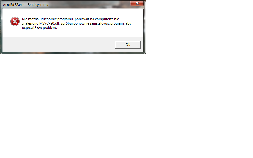

Boru Opublikowano 19 Lutego 2012 Zgłoś Udostępnij Opublikowano 19 Lutego 2012 Witam, ostatnio zainstalowałem nową wersje LibreOffice i podcza próby uruchomienia programy wyskoczył błąd informujacy o braku tego pliku. Identyczny błąd mam tez przy uruchamianiu Adobe Reader X, a wygląda to tak(screen w załączniku) Odnośnik do komentarza
Bonifacy Opublikowano 19 Lutego 2012 Zgłoś Udostępnij Opublikowano 19 Lutego 2012 http://support.microsoft.com/kb/326922 --> czyli brak Msvcr90.dll for Microsoft Visual C++ 2008 Pobierz i zainstaluj: Microsoft Visual C++ 2008 SP1 Redistributable Package (x86) - http://www.microsoft.com/download/en/details.aspx?id=5582 lub Microsoft Visual C++ 2008 SP1 Redistributable Package (x64) - http://www.microsoft.com/download/en/details.aspx?id=2092 Oczywiście w odpowiedniej wersji bitowej dla Windows 7, bo tego nie podałeś. Odnośnik do komentarza

Flavius Opublikowano 20 Lutego 2012 Zgłoś Udostępnij Opublikowano 20 Lutego 2012 Bardzo mało danych a palantirów niestety nie mamy Nie wiadomo jaka architektura systemu 32bit czy 64.Adobe potrzebuje 32bitowej biblioteki nawet na 64 bitowym systemie więc 32 bitowy Microsoft Visual C++, potrzebne logi z OTL (regulamin działu) ponadto pobierz Systemlook http://jpshortstuff.247fixes.com/SystemLook.html odpowiedni do twojej wersji i wklej to :filefind msvcp90.dll i kliknij w Look Odnośnik do komentarza

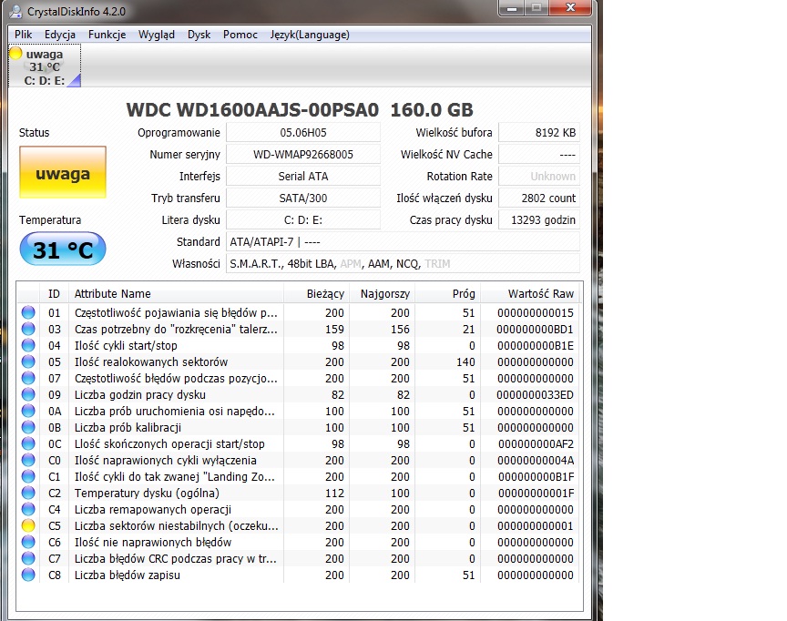

Boru Opublikowano 21 Lutego 2012 Autor Zgłoś Udostępnij Opublikowano 21 Lutego 2012 pliki z fodleru Logs -> http://www.przeklej....ar-0044h93gu2mv screen CrystalDiskInfo -> a co do pliku hosts to zrobiłem tak jak w tej instrukcji, zmieniłem plik hosts na hosts.old ,utworzyłem nowy dokument tekstowy"hosts" wkleiłem to co trzeba było pod win7 i zapisałem... Log Extras -> Extras.Txt Odnośnik do komentarza
Flavius Opublikowano 21 Lutego 2012 Zgłoś Udostępnij Opublikowano 21 Lutego 2012 Nie jest dobrze -trzeba dokonać skanu powierzchni dysku by ocenić na ile to poważny problem.Skan powierzchni możesz wykonać np za pomocą MHDD lub HDAT2 Odnośnik do komentarza

Flavius Opublikowano 23 Lutego 2012 Zgłoś Udostępnij Opublikowano 23 Lutego 2012 ok, wygląda na to,że ten soft od producenta jest ok ,ale mam info.żebym zrobił kopie zapasową plików. Jaka jest szansa,że strace dane ? Sprawdziłtwieś ponownie SMART?Jeśli skanowanie stwierziłło że tego bada nie dało się uratować i został zremapowany.Ponieważ bady mają tendencje do rozrastania się więc konieczne jest sporządzenie kopii i jak najszybsza wymiana dysku - prawdopodoponie stąd taka uwaga... Odnośnik do komentarza
