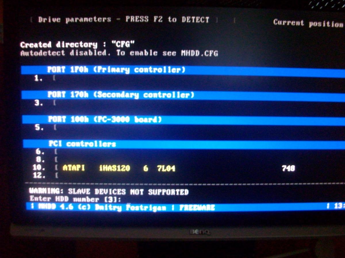

teken Opublikowano 25 Lutego 2012 Autor Zgłoś Udostępnij Opublikowano 25 Lutego 2012 no jest to co dawałem na fotce wcześniej, jak daję numer, pod którym jest dysk w MHDD, to pisze, że "not supported", z ciekawości zaraz otworze kompa i posprawdzam kable, bo już mnie psychicznie niszczy niemożność skończenia ulubionej gry xD Odnośnik do komentarza

teken Opublikowano 25 Lutego 2012 Autor Zgłoś Udostępnij Opublikowano 25 Lutego 2012 ja jebie. mam ustawione tak jak pokazywałem wcześniej, na IDE, MHDD nie wykrywa dysku, pytam czy robię dobrze to ty mi piszesz "Czytaj uważnie i działaj zgodnie z instrukcjami" jakimi ? w MHDD ? Jak tam nic nie ma odnośnie dysku, gdzie mam czytać, robie tak jak jest to opisane tu https://www.fixitpc.pl/topic/141-mhdd-podstawowa-instrukcja-obslugi/ i wykrywa mi tylko napęd dvd, pytam jak ustawić i co wyłączyć w biosie to "Czytaj uważnie i działaj zgodnie z instrukcjami." Odnośnik do komentarza

teken Opublikowano 26 Lutego 2012 Autor Zgłoś Udostępnij Opublikowano 26 Lutego 2012 dobra udało się, podpiełem dysk pod inne wejście i go wykryło (może wejście było zepsute i to powodowało problemy ?), oto wyniki. Co dalej ? Uploaded with ImageShack.us Odnośnik do komentarza
wieslaw531 Opublikowano 26 Lutego 2012 Zgłoś Udostępnij Opublikowano 26 Lutego 2012 Masz dwa sektory z dużym czasem dostępu (500 ms) to źle i to sygnalizował SMART. Jest też 18 z czasem 150 ms. To nie najlepiej świadczy o kondycji dysku. I to mógł być Twój problem z kompem. Nie pamiętam już czy podawałeś info o napięciach zasilacza +5 i + 12 V. Pokaż te dane z zakładki Sensors z HWINFO. Najlepszym rozwiązaniem byłby format dysku ale to się wiąże z problemami kopii danych. Spróbuj wykonać dwa polecenia: - uruchom wiersz poleceń jako administrator - wklep chkdsk C: /F /R Enter Restart i zrób zdjęcie Ponownie to co wyżej i - wklep chkdsk D: /F /R Enter + restart i również zdjęcie. Fotki shostuj. Można te komendy dać w jednym cyklu ale możesz mieć problemy ze zrobieniem zdjęcia. Ewentualnie później możliwe jest również wyciągnięcie tych informacji z systemu. Odnośnik do komentarza
