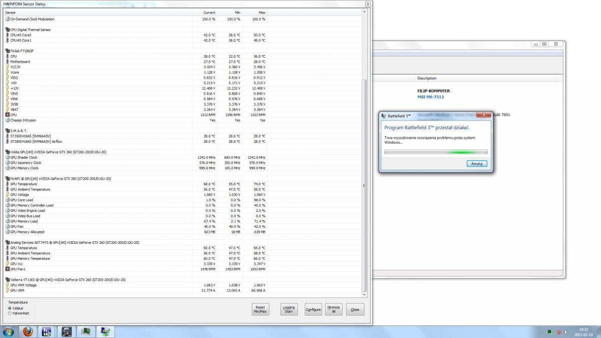

wieslaw531 Opublikowano 17 Lutego 2012 Zgłoś Udostępnij Opublikowano 17 Lutego 2012 (edytowane) Pobierasz HWINFO64 - instalujesz, uruchamiasz, wybierasz zakładkę Sensors, minimalizujesz, uruchamiasz grę na 3-5 minut (tyle aby się system nie zawiesił), wyłączasz grę i wklejasz tu obrazek z sensors (lub link). Mają być widoczne temperatury procka, grafiki, napięcia i ewentualnie obroty wentylatora(ów). Czy w Menadżerze Urządzeń nie wystepują wykrzykniki? Edytowane 17 Lutego 2012 przez wieslaw531 Odnośnik do komentarza
teken Opublikowano 18 Lutego 2012 Autor Zgłoś Udostępnij Opublikowano 18 Lutego 2012 Może coś tego typu: KLIK. zainstalował się, wyskoczyły jakieś błędy, ale się zainstalował Wieć czym to było spowodowane ? I jak tego uniknąć na przyszłość ? Odnośnik do komentarza

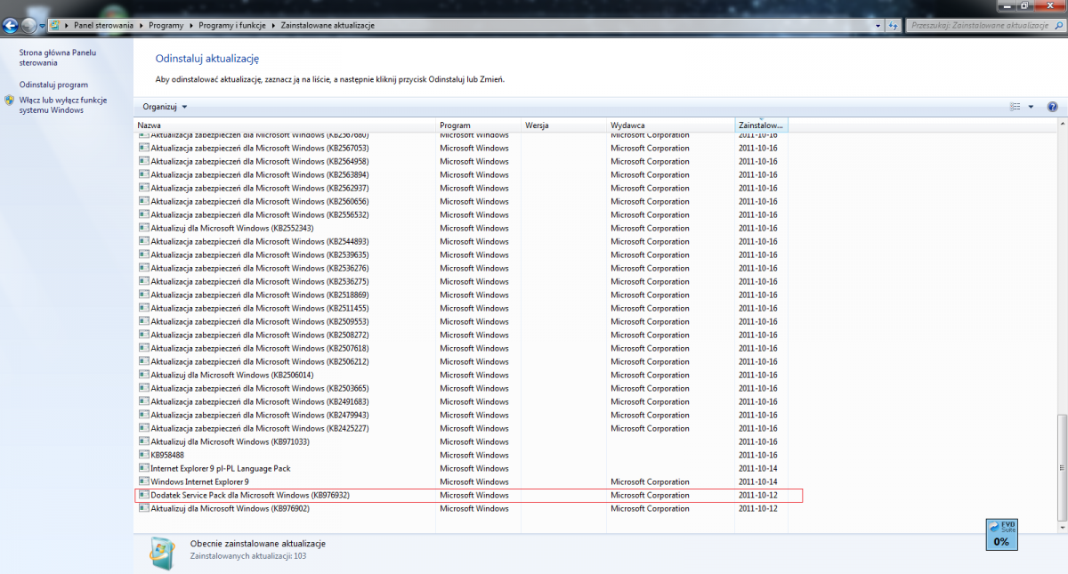

Flavius Opublikowano 18 Lutego 2012 Zgłoś Udostępnij Opublikowano 18 Lutego 2012 zainstalował się, wyskoczyły jakieś błędy, ale się zainstalował Wieć czym to było spowodowane ? I jak tego uniknąć na przyszłość ? Moja odpowiedź na te pytania jest taka sama jak poprzednio - po prostu miałeś szczęście tylko pytanie na jak długo... Edit Czy w panel sterowania>>Programy i funkcje>>wyświetl zainstalowane aktualizacje rzeczywiści SP1 figuruje? Odnośnik do komentarza
teken Opublikowano 18 Lutego 2012 Autor Zgłoś Udostępnij Opublikowano 18 Lutego 2012 pusto tam jest, ale jak dam na właściwości moj komputer to jes, że SP1 Odnośnik do komentarza
Flavius Opublikowano 18 Lutego 2012 Zgłoś Udostępnij Opublikowano 18 Lutego 2012 pusto tam jest, ale jak dam na właściwości moj komputer to jes, że SP1 Musi tam figurować SP jeśli go tam nie ma a jest tylko we właściwościach to jesteś w stanie "częściowego zainstalowania" Odnośnik do komentarza
teken Opublikowano 18 Lutego 2012 Autor Zgłoś Udostępnij Opublikowano 18 Lutego 2012 sory, jest zainstalowany Dobra, dzięki wszystkim za pomoc Odnośnik do komentarza

Flavius Opublikowano 19 Lutego 2012 Zgłoś Udostępnij Opublikowano 19 Lutego 2012 Temperatury karty są w porządku - więc chyba z kartą nic się nie dzieje.Pokaż jeszcze S.M.A.R.T dysku (HWINFO64 też ma taką mozliwość) Odnośnik do komentarza

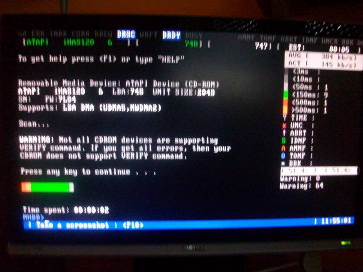

wieslaw531 Opublikowano 20 Lutego 2012 Zgłoś Udostępnij Opublikowano 20 Lutego 2012 Wykonaj test dysku przy pomocy MHDD i po zakończeniu zrób foto i podlinkuj. Link do mhdd oraz instrukcja obsługi w dziale hardware https://www.fixitpc.pl/topic/155-zakladanie-tematu-jakie-informacje-podawac/. Odnośnik do komentarza
Anonim6 Opublikowano 21 Lutego 2012 Zgłoś Udostępnij Opublikowano 21 Lutego 2012 Wyprzedzajac oczekiwane dane z MHDD mozna zadac pytanie o rodzaj zasilacza na podstawie tego parametru; Command Timeout: 100/Always OK, Worst: 97 (Data = 65648) Jesli nie zasilacz to kabel zasilajacy jak najbardziej do weryfikacji. Dodatkowo jaki soft posiada ten dysk? Moze jest szansa na poprawe pracy jesli wykluczyc problemy zasilania, a bledy beda tylko logiczne. http://seagate.custk...3891&NewLang=en Co do BF3 to jest temat rzeka i jednym pomaga przeinstalowanie -vcredist 2008- innym co innego. Z tego co widze masz dwa rdzenie CPU. Moze ustaw gre na minimalne wymagania graficzne i zmniejsz rozdzielczosc dla testow. Odnośnik do komentarza
teken Opublikowano 21 Lutego 2012 Autor Zgłoś Udostępnij Opublikowano 21 Lutego 2012 Wykonaj test dysku przy pomocy MHDD i po zakończeniu zrób foto i podlinkuj. Link do mhdd oraz instrukcja obsługi w dziale hardware http://www.fixitpc.p...rmacje-podawac/. tam jest all na 32 bity, poza tym nie mam stacji dyskietek Wyprzedzajac oczekiwane dane z MHDD mozna zadac pytanie o rodzaj zasilacza na podstawie tego parametru; Pentagram 620 W Nic nie zmieniałem w sofcie to pewnie "podstawowy" Co do BF3 to jest temat rzeka i jednym pomaga przeinstalowanie -vcredist 2008- innym co innego. Z tego co widze masz dwa rdzenie CPU. Moze ustaw gre na minimalne wymagania graficzne i zmniejsz rozdzielczosc dla testow. uwierz mi, że robiłem już chyba wszystko, Wersja bety gry miała te same problemy, pomyślałem, że w full to zrobią no ale nic... Ustawienia ? Zapomnij I tak gram na minimalnych, kombinowałem ze wszystkim, nawet wymuszałem wyłączanie opcji przez panel nvidia. Gadam teraz z "fachowcem" z EA, ale jak on mi wyjechał z poradą "Niech pan zaktualizuje sterowniki nvidia" to nie wiedziałem czy się śmiać czy płakać. Z tego co widze masz dwa rdzenie CPU oficjalne wymagania minimalne to 2 cpu 2x2,4, więc je spełniam, heh śmieję się, że mogę zwrócić grę na podstawie towaru nie zgodnego z opisem. Odnośnik do komentarza
picasso Opublikowano 21 Lutego 2012 Zgłoś Udostępnij Opublikowano 21 Lutego 2012 tam jest all na 32 bity, poza tym nie mam stacji dyskietek Coś niedokładnie wczytałeś się. Bity nie mają tu znaczenia. MHDD to bootowalny obraz płyty (KLIK). Odnośnik do komentarza
Anonim6 Opublikowano 21 Lutego 2012 Zgłoś Udostępnij Opublikowano 21 Lutego 2012 Poza tym zapakuj dysk do PC jakiegos kolegi i sprawdz. Zasilacz jest juz wiekowy i pomiar napiecia pod obciazeniem np OCCT bedzie jak najbardziej ok. Przy testach tej zasilki byly problemy z napieciem 12V. Bez urazy to dobry zasilacz i nie z czarnej listy, ale przy szukaniu potencjalnego problemu warto przeswietlic jak najwiecej opcji. Dodatkowo przelec wzrokiem ten temat; http://www.fixitpc.p...__fromsearch__1 Problemem nie byl padajacy dysk, ale nakladka Win7. Moze to jest jednak problem. @edit po co Tobie stacja dyskietek do MHDD? Odnośnik do komentarza
