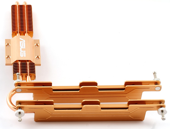

MatiK Opublikowano 12 Lutego 2012 Zgłoś Udostępnij Opublikowano 12 Lutego 2012 Co do chłodzenia mostka - widać na nim takie "dziurki". Do płyt głównych z takim chłodzeniem ASUS dokładał wentylatory które można tam zamontować. Może wraz z komputerem było pudełko od płyty głównej? Może tam jest ten wentylator? A jeżeli nie to może sprzedawca go ma? A jeżeli nie to można zawsze kupić wentyl 40x40 i wkręcić go tam takimi małymi śrubkami (przynajmniej mam nadzieję). Co do BSOD-ów - najważniejsza rzecz https://www.fixitpc.pl/forum-8/announcement-4-zakladanie-tematu-pomocne-raporty-i-informacje/ pkt nr 5 Dobrze też by było porozmawiać ze sprzedawcą kompa czy jemu takie nr robił - o ile jest wiarygodny. Należy pamiętać że wcześniej BSOD-ow mogło nie być i dopiero sprzedaż komputera je spowodowała. Brzmi to dziwnie ale chodzi mi np o uszkodzenia dysku twardego spowodowane złym zabezpieczeniem w transporcie. Dlatego MHDD obu dysków, MemTest całonocny, test procesora OCCT przez godzinę albo nawet trzy. Przedmuchać kompa też można ale nie liczyłbym że to kurz powoduje BSOD-y. Odnośnik do komentarza
kerpal Opublikowano 12 Lutego 2012 Autor Zgłoś Udostępnij Opublikowano 12 Lutego 2012 MatiK nie ma tam wentylatorka, ani w pudelku ani kolega nie ma, natomiast jest odmontowane to : http://www.ixbt.com/...ool-mempipe.jpg zamontować to z powrotem ?? testy OCCT robilem ale 23 zdjecia sa na innym forum, bo 23 zdjecia wrzucac znowu... http://www.elektroda.pl/rtvforum/viewtopic.php?p=10527735#10527735 Odnośnik do komentarza

wieslaw531 Opublikowano 12 Lutego 2012 Zgłoś Udostępnij Opublikowano 12 Lutego 2012 @kerpal Odpal pudło bez blachy bocznej. Uruchom hwinfo - sensors i obserwuj temp MCP. Tam masz min, max i aktualna. Dotknij paluchem do radiatora chipsetu i oceń organoleptycznie czy temp radiatora odpowiada temp z hwinfo. Drugi test - spróbuj delikatnie zwiększać docisk radiatora palcem ale tak aby nacisk był równomierny na całą powierzchnię i obserwuj czy temp MCP spada. Jeżeli tak lub subiektywna ocena temp paluchem znacznie różni się to może być błąd czujnika lub raczej kiepski kontakt spowodowany np poruszeniem przy montażu grafiki. Obejrzyj dokładnie czy te cztery kołeczki na radiatorze nie są uszkodzone lub mają różne stany. Odnośnik do komentarza
