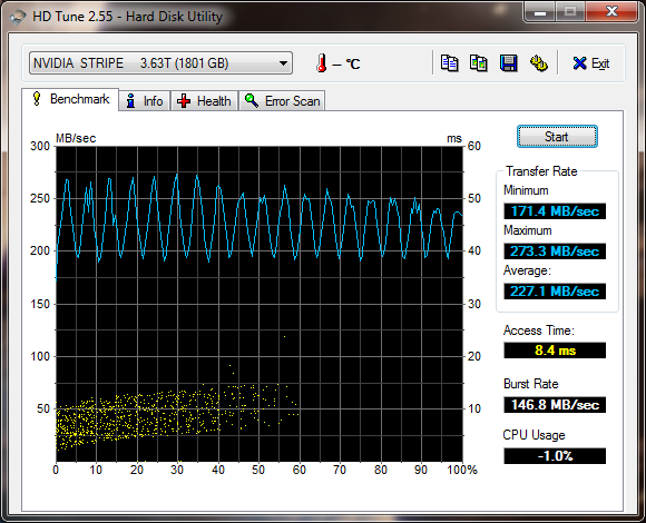

tommyktlab Opublikowano 31 Stycznia 2012 Zgłoś Udostępnij Opublikowano 31 Stycznia 2012 Cytat Skąd takie informacje Zrób sobie może mały research to się dowiesz, np: do 150GB pierwszej partycji jest dobrze. Kumasz już o co chodzi? Odnośnik do komentarza
piotreek Opublikowano 31 Stycznia 2012 Zgłoś Udostępnij Opublikowano 31 Stycznia 2012 (edytowane) @Tommyktlab To co pokazałeś jest dla odczytu w trybie burst. W dodatku ciągłego. Windows nie czyta dysku w sposób ciągły non stop bo dochodzi fragmentacja i pare innych rzeczy . Przyspieszenie zmieści się realnie w granicach błędu pomiarowego. Weź zrób sobie random read zobaczysz różnicę. Edytowane 31 Stycznia 2012 przez piotreek Odnośnik do komentarza
maggreg Opublikowano 31 Stycznia 2012 Zgłoś Udostępnij Opublikowano 31 Stycznia 2012 W dniu 31.01.2012 o 08:12, tommyktlab napisał(a): Zrób sobie może mały research to się dowiesz, np: (...) Hm: Spójrz na to: To odczyty z mojej macierzy RAID 0 - składa się z dwóch szybkich dysków WDC Black WD2002FAEX, jak widzisz wykres jest dość równomierny na całej powierzchni ale błędem byłoby zakładać, że dyski te mają prędkość niezależną od geometrii, prędzej należy założyć, że elektronika a zwłaszcza duży szybki cache niwelują te różnice. Między wykresami widać też sporą różnicę wynikającą z wielkości bloków użytych podczas testu, na tej podstawie też można wysnuć ciekawe wnioski, jak widać test z małymi blokami (tu 16kB) jest dość płaski przy relatywnie niskiej średniej odczytu ale już dla bloków 4MB mamy dużo ciekawsze osiągi ale coś wyraźnie się przycina (pewnie bufor systemowy). Takie testy choć dają ogólny pogląd o parametrach dysku to jednak nie przekładają się w praktyce na to co sugerujesz. Jeżeli jednak chcesz się pobawić to proponuję test praktyczny, potrzebne będą dwa dyski, najlepiej jeden szybki SSD (aby nie wpłynął negatywnie na wynik), drugi dysk badany. Badany dysk podzielić na kilka jednakowych partycji (myślę, że pewien ogląd dadzą trzy). Na dysku SSD umieś kilkanaście>kilkadziesiąt GB danych w różnych grupach ,duże pliki po kilka GB np. iso dvd, pliki średnie po kilka MB np. mp-trójki i pliki małe od kilku bajtów do kilkudziesięciu kilo np. jakieś dokumenty. Potem zrób test kopiowania takiej zawartości na poszczególne partycje i zmierz czasy. Następnie zrób test odwrotny czyli kopiowanie z poszczególnych partycji na SSD. Dopiero taki test da wgląd w to który obszar danego dysku (podkreślam - danego dysku w danej konfiguracji kontrolera) charakteryzuje się najlepszymi parametrami użytkowymi i z jakim rzędem wielkości mamy do czynienia. Oczywiście dla większej miarodajności takiego testu warto jeszcze znać kondycję samego dysku (czasy odczytu sektorów, ponieważ niewielki "gorszy" obszar może wpłynąć na wynik całego obszaru) a sam dysk powinien być wyzerowany, ale są to szczegóły które dla odpowiedzi którego obszaru tego konkretnego dysku użyć mają mniejsze znaczenie a nawet wprost przeciwnie. Być może w przypadku twojej konfiguracji wynik będzie zgodny z tym czego oczekujesz ale podkreślam, nie należy tego uogólniać na wszystkie dyski/kontrolery/systemy. pzdr Odnośnik do komentarza
piotreek Opublikowano 31 Stycznia 2012 Zgłoś Udostępnij Opublikowano 31 Stycznia 2012 (edytowane) Maggreg nie porównujmy RAID 0 do pojedyńczego dysku...to tak jak porównywać całą kuchenkę do palnika gazowego.. Wystarczy zrobić losowy odczyt danych z dysku i wyjdzie szydło z worka. Jak już pisałem nie ma sytuacji idealnej że windows leci po danych jako po jednym ciągłym obszarze..jeśli by tak było to wtedy co pisze tommyklab ma rację bytu. W RAID 0 masz dodatkowy sprzętowy bądź programowy kontroler który dodatkowo optymalizuje odczyt i zapis..nie ma sensu przedstawiać tego do tematyki pojedyńczego dysku.bo tak naprawdę zbadałeś wydajność kontrolera RAID a nie dysków . Edytowane 31 Stycznia 2012 przez piotreek Odnośnik do komentarza

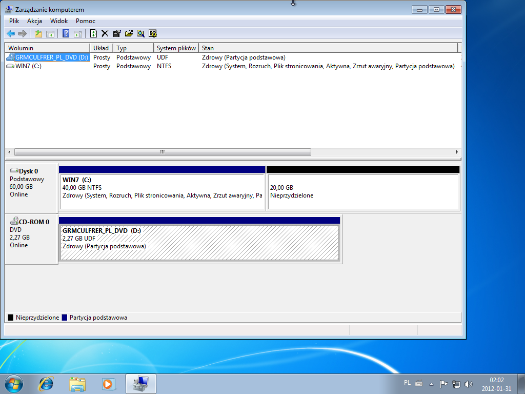

picasso Opublikowano 1 Lutego 2012 Zgłoś Udostępnij Opublikowano 1 Lutego 2012 (edytowane) Oczyszczam temat z wątków spornych i nadwyżki. Nawiasem mówiąc ... Punisher2010 sugerowałeś konkretny cel dla usuwania partycji ("Bo skoro i tak jest praktycznie niepotrzebna ta partycja to szkoda by 100 MB się zmarnowało.), to czy Ty zwróciłeś uwagę na finał tego artykułu? W tym kontekście likwidacja Zastrzeżonej to była ledwie połowa zadania, miejsce i tak nie zostało odzyskane (do czego Ty zmierzasz, a do czego wcale nie zmierza autor artykułu, inny cel podstawowy dla likwidacji Zastrzeżonej był). Został przecież kawałek nieprzydzielonej przestrzeni równy dawnej Zastrzeżonej, którego próba scalenia "z łakomstwa" nie powiodła się i finał faktyczny to stawianie Windows na nowo. Nie ma ani słowa o tym czym i jak autor próbował wykonać łączenie, toteż nie można ocenić na ile to niedopatrzenie w procesie (może chodzi o ten haczyk z "zaokrąglij do cylindrów"), a na ile nieszczęśliwy wypadek. Oczywiście nieszczęśliwe wypadki przy takich operacjach to nic znowuż tak dziwnego. PS. Apropos artykułu... Albo są jakieś niedomówienia, albo ja nie rozumiem do czego zmierza wątek z Vista ("Dodam jeszcze, że takie samo zjawisko występuje również w systemie Vista, oczywiście o ile przed instalacją nie utworzymy sobie sami partycji na system i odbierzemy instalatorowi możliwość jakiejkolwiek zmiany."). Standardowa Vista nie posiada wcale mechanizmu rozprawiania się z nieprzydzielonym miejscem w sposób w jaki robi to instalator Windows 7 (KLIK). "Rozdzielenia" możliwe w sytuacjach: - OEM-Vista z nienadzorowanym mechanizmem producenta zakładająca niestandardowy layout partycji separujący narzędzia serwisowe i mechanizm Recovery lub jakakolwiek inna instalacja Vista, która jest z premedytacją zmodyfikowana pod tym kątem. Ale standardowa Vista nie. - Partycja wskazana do instalacji Windows nie spełnia wymogów na pliki startowe (podstawowa aktywna) i następuje typowe rozdzielenie plików startowych od Windows. Typowe, gdyż takie rzeczy są normą i przykładowo instalator XP też wesoło planuje pobyt na dwóch partycjach, gdy jest skonfrontowany z partycją nie spełniającą warunków. - Zaplanowany układ z Bitlocker . Edytowane 3 Lutego 2012 przez picasso Temat oczyszczony. //picasso Odnośnik do komentarza
