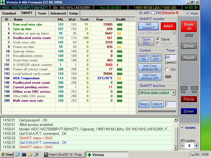

Na dysku w laptopie mam bad sectory, poniżej zamieszczam screen z programu Victoria,
odpaliłem zerowanie w MHDD trwa to już 8 godzin a jest 1830 mb completed...nie wiem czy źle odczytuje
aktualny stan zerowania czy może później pójdzie szybciej ale nie jestem pewien czy to powinno tak wolno iść...tym bardziej że dysk mam 750 GB więc z takim tępem to chyba pare tygodni by zajęło...
Podpowiedzcie czy te błędy widoczne na screenie są poważne? Czy jest szansa uratowania dysku?

Z tego co wkleiłeś to zbytnio o lapka nie dbałeś, cała masa zdarzeń twardego lądowania lapka podczas pracy dysku. Nie dasz rady wkleić zdjęcia z ekranu MHDD z opcji scan? Jeśli dalej to tak długo trwa znaczy, że dysk jest w bardzo problematyczny, proces można przerwać dla możliwości wklejenia owego ekranu ze scanem.
