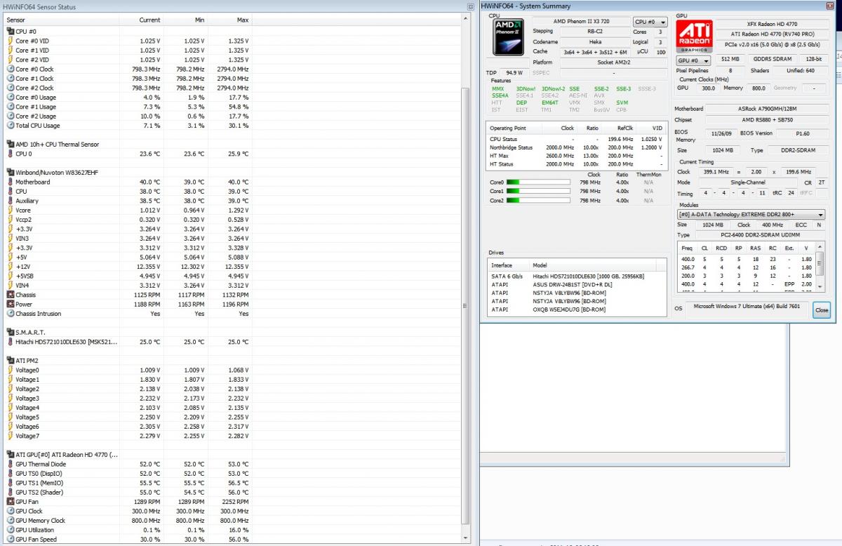

Anonim3 Opublikowano 21 Grudnia 2011 Zgłoś Udostępnij Opublikowano 21 Grudnia 2011 Zwróć uwagę też na ustawienia biosu: CPU Configuration -> AM2 Boost (czy jest enabled) -> wyłącz (disabled) Boot Failure Guard -> Flexibility Option (ustaw enabled) Chipset Configuration -> Primary Graphics Adapter -> spróbuj (chyba że masz) PCI Express Zauważyłem, że masz konto na piczylabie, a tu art o tej płycie: http://forum.pclab.p...-mini-recenzja/ A może by tak jeszcze zrzuty ekranu z HWiNFO z "system summary" i "sensors". Odnośnik do komentarza
