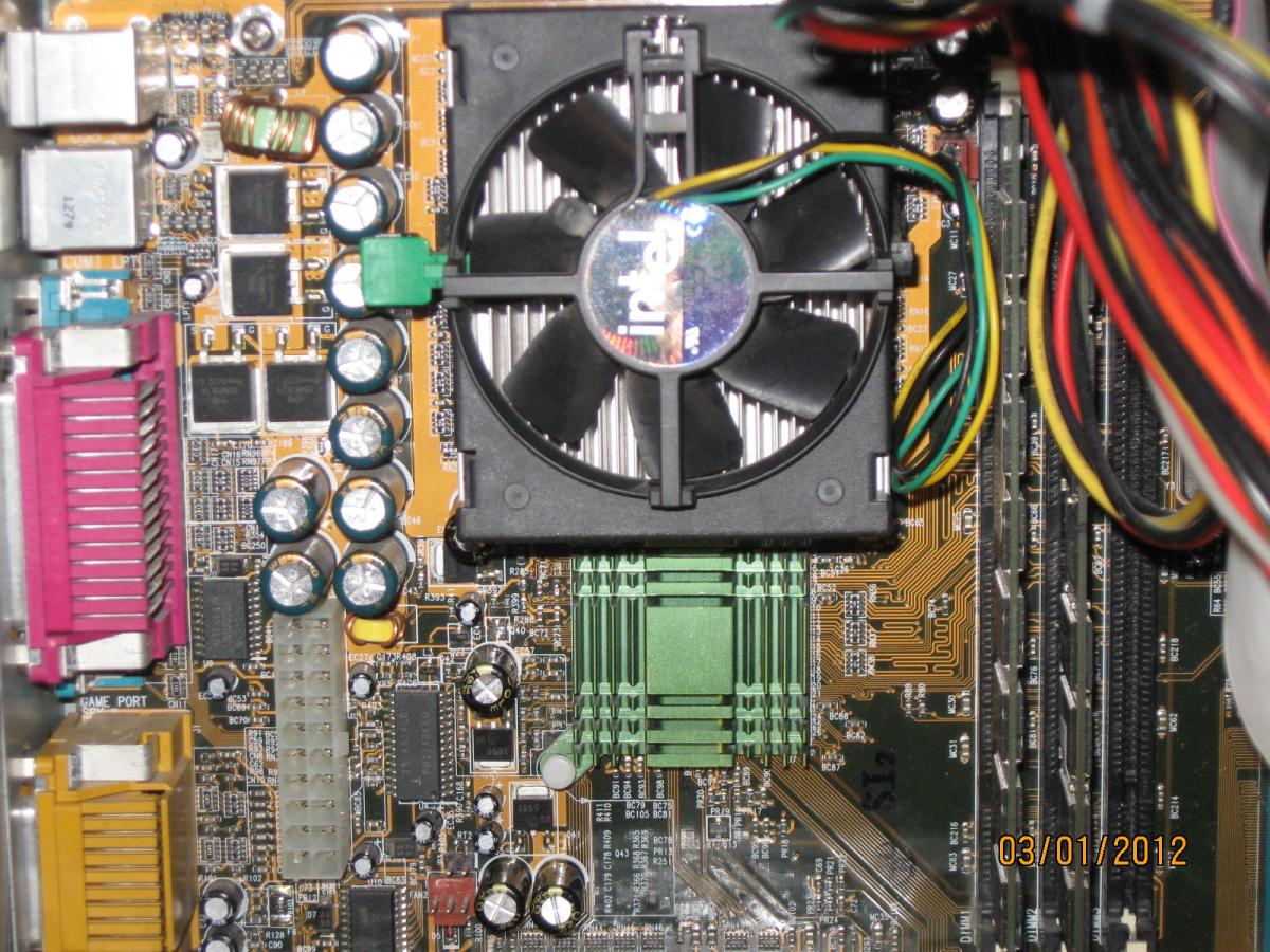

Anonim3 Opublikowano 22 Grudnia 2011 Zgłoś Udostępnij Opublikowano 22 Grudnia 2011 No tak przeglądnąłem ten raport, myślę, że zanim zabierzesz się za jakiekolwiek testy zrób dokładny przegląd wnętrza kompa, sprawdź jak wygląda radiator procka czy nie wygląda przypadkiem tak: potem dokładny przegląd kondensatorów na płycie i w zasilaczu. Komputer jest już praktycznie zabytkowy, mogą dziać się przeróżne błędy. Odnośnik do komentarza

FunkyJB Opublikowano 22 Grudnia 2011 Autor Zgłoś Udostępnij Opublikowano 22 Grudnia 2011 marekW Piszesz "Komputer jest już praktycznie zabytkowy" - dobre spostrzeżenie, ale sie uśmiałem. Ja cały jestem zabytkowy. Kto wie czy to nie jest strzał w dziesiątkę. Zasilacz to mam praktycznie nowy ( dwa lata), ale komputer to ma chyba 12 lat. Możesz mi powiedzieć, czy uszkodzone kondensatory można gołym okiem odróżnić. Wydaje mi się, że trzeba je wszystkie wylutować i wrzucić na miernik, albo od razu wszystkie zamienić na nowe. Ad. wypalania: Tak sie składa, że nagrywarki to używam raz na kilka lat, bo częściej posługuję się Pendriv'em. Wiem tylko tyle, że ISO to jest jeden z formatów zapisu plików na płycie. Odnośnik do komentarza
Anonim3 Opublikowano 22 Grudnia 2011 Zgłoś Udostępnij Opublikowano 22 Grudnia 2011 czy uszkodzone kondensatory można gołym okiem odróżnić. można, w każdym razie nie powinny wyglądać tak:Wydaje mi się, że trzeba je wszystkie wylutować i wrzucić na miernik kompletnie nieopłacalna historia, cały ten sprzęt wart jest jednego czteropaka, a wymiana kondziołków to ok. 20-30 zł/szt. Chyba, że sam się tym zajmiesz.Wiesz, reanimacja tego zabytku trochę cię nerwów kosztuje, czy to jest warte tego ?: http://allegro.pl/fujitsu-esprimo-3200-1gb-40-xp-wypas-z-rodowodem-i1986637864.html Zmiana = jak przesiadka na Bentley Continental GT. Odnośnik do komentarza
Anonim8 Opublikowano 22 Grudnia 2011 Zgłoś Udostępnij Opublikowano 22 Grudnia 2011 Jak nagrać ISO? Tak na przyszłość instrukcja z strony producenta http://www.poweriso.com/tutorials/iso-burner.htm Możesz mi powiedzieć, czy uszkodzone kondensatory można gołym okiem odróżnić. Wydaje mi się, że trzeba je wszystkie wylutować i wrzucić na miernik, albo od razu wszystkie zamienić na nowe. Jeśli kondensatory wyglądają jak na zdjeciu lub gorzej, to nasza pomoc powinna ograniczyć się do stwierdzenia : wymień komputer. Odnośnik do komentarza

FunkyJB Opublikowano 3 Stycznia 2012 Autor Zgłoś Udostępnij Opublikowano 3 Stycznia 2012 Po otwarciu komputera na płycie głównej znalazłem dwa spuchnięte kondensatory 1500,uF/ 6,3V. Wymieniłem je i pozostałe 5 o tej samej pojemności. Koszt wymiany 7 zł plus moja praca. Już trzeci dzień komputer pracuje i resetowanie sie nie pojawiło, co oznacza, że winne były te kondensatory i trafną diagnozę postawił marekW. Dzięki! A tak wygląda płyta staruszka ( Abit ST6 ) po wymianie kondensatorów: Jak zrobię diagnostykę dysku za pomocą MHDD to się pochwalę wynikami. Odnośnik do komentarza

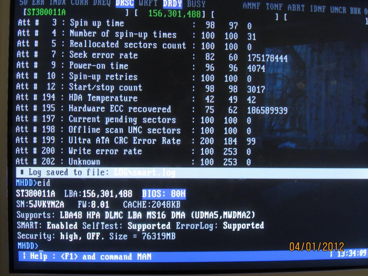

FunkyJB Opublikowano 4 Stycznia 2012 Autor Zgłoś Udostępnij Opublikowano 4 Stycznia 2012 Wyniki diagnostyki dysku wykonane programem MHDD; < 3 ms - 456 493 <10 ms - 155 694 <50 ms - 761 Podstawowe informacje o dysku i SMART dysku. Co po tych wynikach można powiedzieć o dysku ? Odnośnik do komentarza

Rychwal Opublikowano 16 Stycznia 2012 Zgłoś Udostępnij Opublikowano 16 Stycznia 2012 Kolego co do SMART'a to jeszcze proponowałbym żebyś wymienił taśmę od dysku, ponieważ na to wskazuje atrybut "199 UltraDMA CRC Error Count" Odnośnik do komentarza
