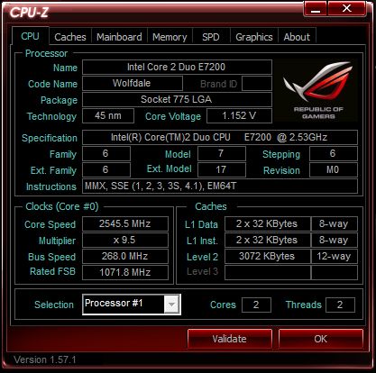

KSU Opublikowano 5 Grudnia 2011 Zgłoś Udostępnij Opublikowano 5 Grudnia 2011 Motherboard Name Gigabyte GA-945P-S3 v2/v3, CPU Type DualCore Intel Core 2 Duo, 2547 MHz. Nie wykrywało poprawnie procka. Po upgrade biosu płyta nie raczyła nawet wstać, budziła się na innych prockach. Próbowałem kilka razy i d... blada. Zrobiłem downgrade biosu, ustawiłem na sztywno i hula jak dzika. Kręci się do 3.2 GHz tylko wkurza mnie buczenie coolera, więc nie kręcę. Wyczytałem, niestety nie pamiętam gdzie, że wystarczy nowy bios ale w tym przypadku to nie działa. Taki urok... Odnośnik do komentarza
Anonim6 Opublikowano 5 Grudnia 2011 Zgłoś Udostępnij Opublikowano 5 Grudnia 2011 v2/v3 domyslam sie, ze to rewizja. Podaj zatem kolego sympatyczny ktora wystepuje u Ciebie bo dwie naraz nie moga niestety hulac no i dalej nie wiemy jaki to procesor? Daj przyjacielu scrina z CPU-Z bardzo prosze; zakladka CPU oraz Mainboard, bo to: DualCore Intel Core 2 Duo, 2547 MHz. nie istnieje. Odnośnik do komentarza
KSU Opublikowano 5 Grudnia 2011 Zgłoś Udostępnij Opublikowano 5 Grudnia 2011 Kurcze! Blachę musiałem ściągnąć. Rev. v2. Odnośnik do komentarza
Anonim6 Opublikowano 5 Grudnia 2011 Zgłoś Udostępnij Opublikowano 5 Grudnia 2011 Nie bardzo Cie rozumiem. Nie mozesz naprawde zapodac zakladki CPU-Z z mobasa? bo cos mi sie wydaje, ze masz rev 3.3 jednak. Uscislijmy dane i dajmy koledze nadzieje, ze nieobslugiwany wedlug producenta procesor jednak zabangla po zmianie biosu jesli jakis bedzie do wymiany. Jaki Ty masz bios moze ten; Kurcze! Blachę musiałem ściągnąć. Rev. v2. nie bardzo rozumiem. Nie mozesz sciagnac rev. masz jaka masz i tyle. Rev.2.0 nie obsluguje E7200 natomiast 3.3 jak najbardziej. Wyjasnijmy to do konca; to damy nadzieje Belfegorowi, a i inni koledzy pobawia sie czasem z wieksza ochota zamianami CPU - moze. - jaka masz plyte glowna ?? Tu przyklad, ze czasem sie udaje, ale nie wszystkim http://forum.benchmark.pl/topic/9211-gygabyte-ga-945p-s3-c2d-e7600-16ghz-i-vcore-fail/ Odnośnik do komentarza
KSU Opublikowano 5 Grudnia 2011 Zgłoś Udostępnij Opublikowano 5 Grudnia 2011 Jaką mam płytę już pisałem. Aida rozpoznaje rev. 2/3 a cpu-z podaje 1A. Dlatego otworzyłem komputer by zobaczyć co tam siedzi naprawdę. Mam właśnie tego biosa, wyższy nie hula z tym prockiem. Ustwione na sztywno. Jedyna wada że procek nie przełącza się w stan bezczynności tylko cały czas śmiga na 2.54 GHz. Odnośnik do komentarza
Anonim6 Opublikowano 5 Grudnia 2011 Zgłoś Udostępnij Opublikowano 5 Grudnia 2011 Drogi kolego prawie sie dogadalismy. Zakladajac, ze masz rev 1.0 (sklonny jestem wierzyc CPU-Z ,ale nie chcesz tego pokazac nie wiem dla czego? postawil bys kropke nad "i" , poza tym masz rev wypisana na laminacie plyty) to BIOS uruchomil CPU i chwala mu za to. Jedyna wada że procek nie przełącza się w stan bezczynności tylko cały czas śmiga na 2.54 GHz o takich przypadlosciach pisalem w poscie 11-tym. Czasem tyczy mobasa czyli Chpsetu, czasem CPU. Kręci się do 3.2 GHz tylko wkurza mnie buczenie coolera, więc nie kręcę. co do tego wydarzenia to przy rev 1.0 (przypuszczalnie) malo prawdopodobne z powodu szyny jaka powinienes ustawic czyli 336MHz oraz sekcji zasilania, a wlasciwie jej braku. Bardzo chcialbym to zobaczyc - mozesz zapodac na chwile taki wynik? Tak na marginesie jak bys mial chwile na cos takiego i zapodal loga? http://www.hwinfo.com/ Odnośnik do komentarza
KSU Opublikowano 5 Grudnia 2011 Zgłoś Udostępnij Opublikowano 5 Grudnia 2011 CPU-Z prawie nic nie pokazuje, ale proszę bardzo załączam screena. W związku z tym że różne programy pokazują różne "flaki" otworzyłem obudowę by się dowiedzieć "ogranoleptycznie". Faktycznie przy 366 MHz sypie bluescreenami ale na 365 chodziło stabilnie, tylko wiatrak buczał. Niestety nie mogę teraz eksperymentować na tym kompie. Serwer CS'a tu stoi, dzieciaki strzelają, nie odbiorę im zabawy. Kurcze! Nie mogę obrazka wkleić... Gdzieś go shostuję. http://imageshack.us/photo/my-images/52/clipboard01xyr.jpg/ Odnośnik do komentarza
