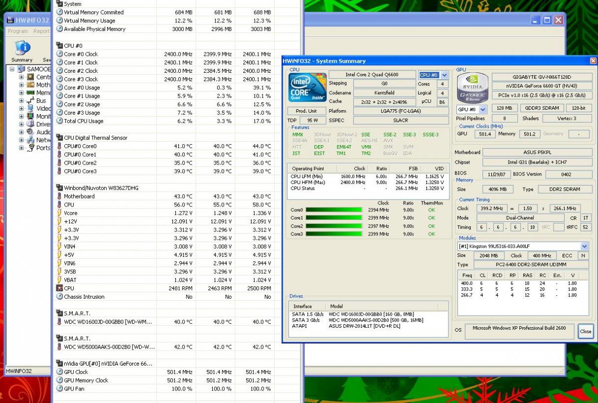

wieslaw531 Opublikowano 4 Grudnia 2011 Zgłoś Udostępnij Opublikowano 4 Grudnia 2011 Dodatkowo radziłbym: Zrobić test przy pomocy HWINFO stosownie do wersji systemu i ewentualnie przedstawić obrazek z opcji sensors. Zdecydowanie pozbyć się softu ASUSA (śmieć rezydentny) i odpowiednie ważne zabezpieczenia skonfigurować w BIOS. Odnośnik do komentarza

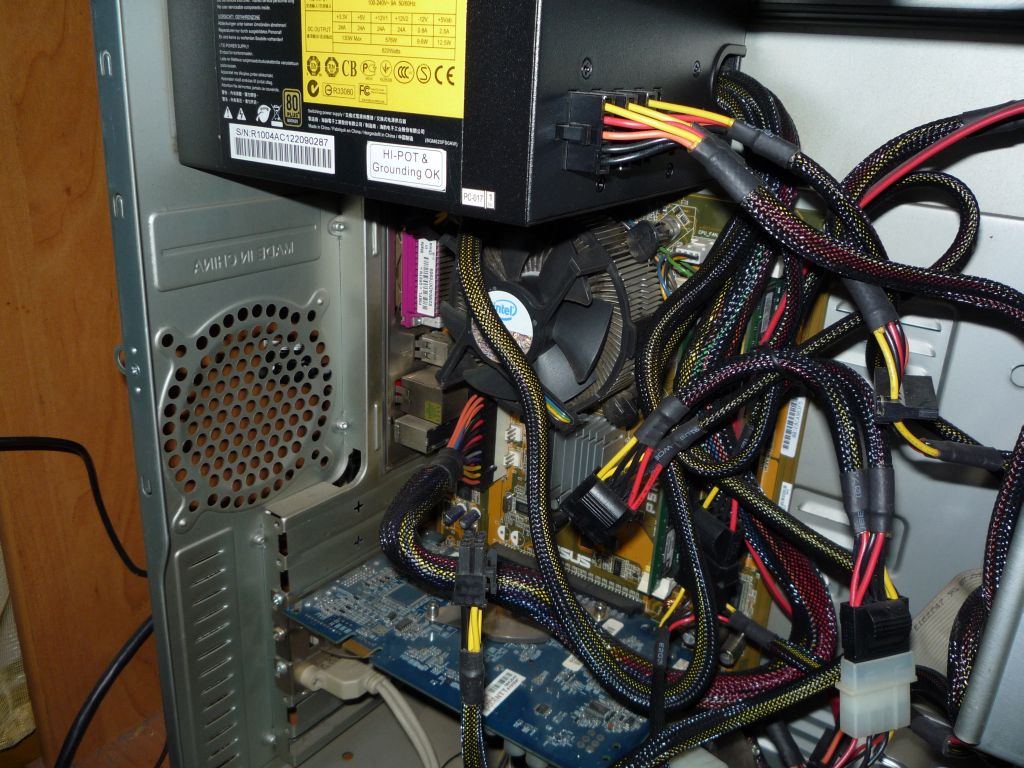

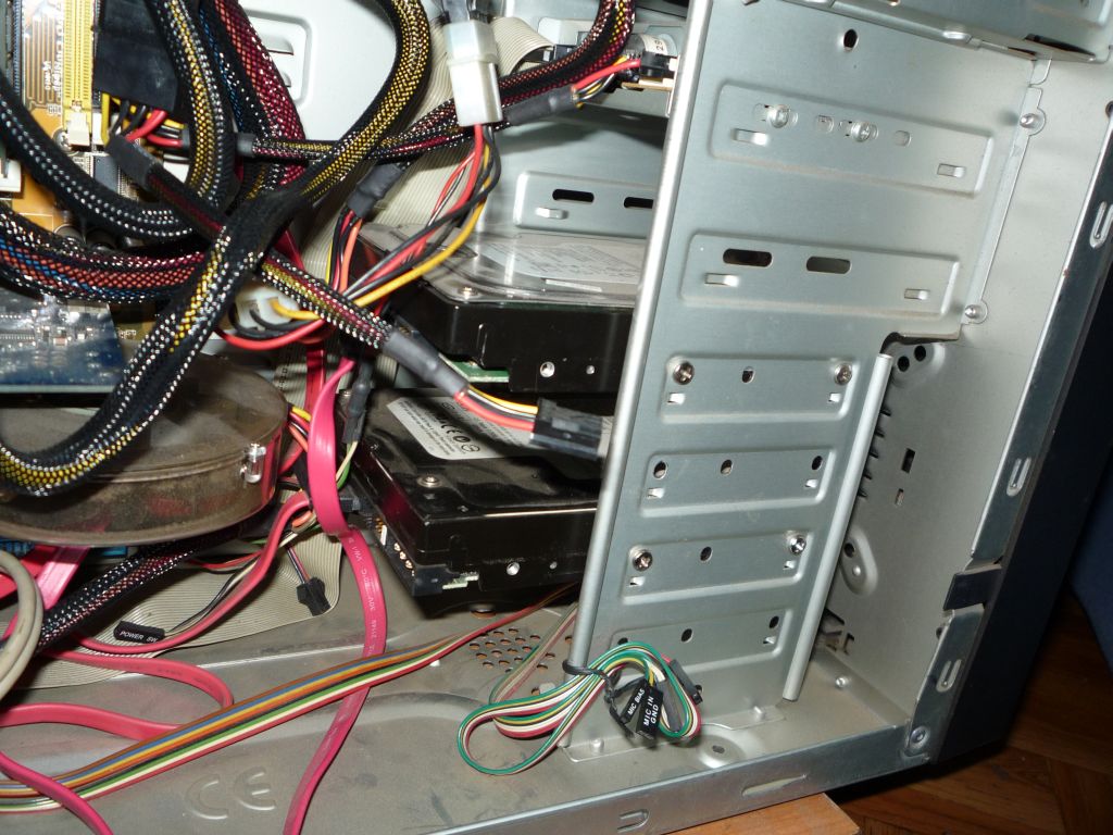

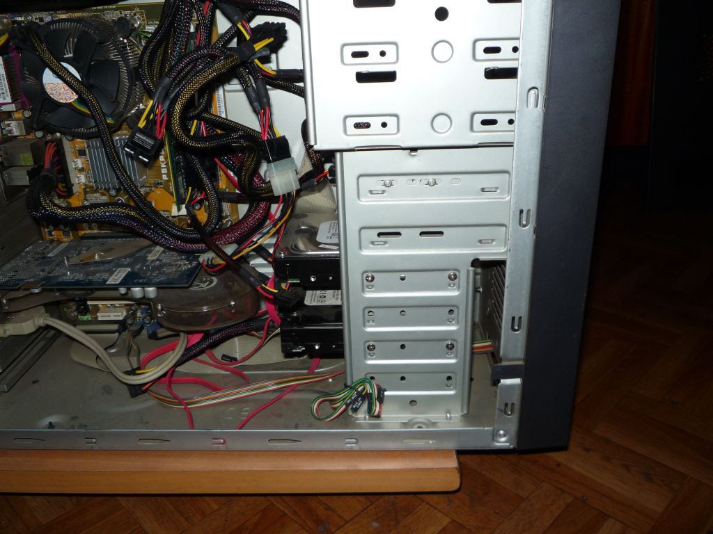

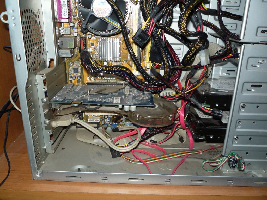

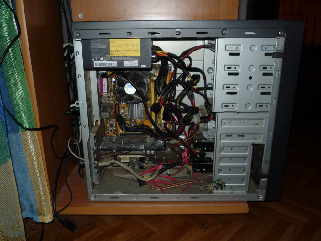

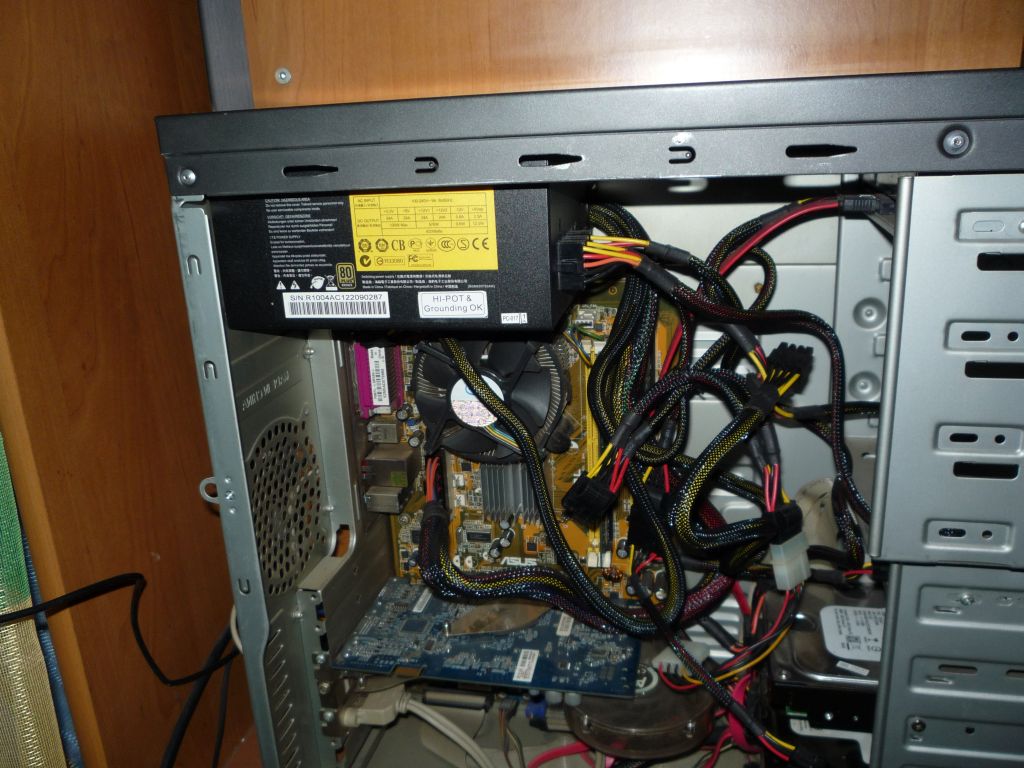

Szib Opublikowano 6 Grudnia 2011 Autor Zgłoś Udostępnij Opublikowano 6 Grudnia 2011 Daje fotki Odnośnik do komentarza
Anonim6 Opublikowano 6 Grudnia 2011 Zgłoś Udostępnij Opublikowano 6 Grudnia 2011 Wszystko jasne, a zatem do pracy. - miejsca na wentylatory wg opisu maja 80-96 mm - dal bym jeden 80mm przed dyski twarde co zbilo by ich temperature natychmiast i z pozytkiem dla trwalosci, ale nie koniecznie nadmuchaloby cos na reszte podzespolow bo pobor powietrza bardzo utrudniony przez konstrukcje budy. Grafice cos by sie dostalo i to wazne nawet cokolwiek. - dodatkowy wyciagajacy wiatrak na tyl obudowy bez wzglednie i natychmiast - lewy boczek ma miejsce na wiatrak i tam tez bym zamontowal dmuchajacy na CPU cokolwiek o takim mocowaniu mowi Google. Buda malo przewiewna to nie zaszkodzi, a pomoc napewno moze. - przewody od zasilacza (masz modularny to sprawa latwa) koniecznie powiazane i poukladane jakos zgrabnie, bo pomimo, ze tasm szerokich jak na lekarstwo to taki balagan zaklocac bedzie obieg powietrza. Masz stara obudowe, ale gabarytowo przestronna wiec te trzy wiatraki poprawia chlodzenie natychmiast. Ustawil bym je na 7 Volt z uwagi na chalas jaki beda produkowac. Mozesz to zrobic na moleksach. Podam Ci potem jak polaczyc przewody. Teraz jeszcze mala nagana; no ladne poduszki brudu na boksowym chlodzeniu. Odepnij wiatrak i wyciagnij odkurzaczem. Wczesniej rozlacz wszystkie przewody z tylu obudowy i zdejmij ladunki pstrykajac wlacznikiem zasilacza. Ogolnie troche odkurz srodek; najlepiej miekkim pedzelkiem i sprezonym powietrzem. Odkurzacz jest troche niebezpieczny i nie rozpedzaj nim wiatraka CPU, jesli nie chcesz go zdjac to przytrzymaj palcem smigielka. @edit Jesli jestes "cichofilem" mozesz sprobowac ustawic wentyle na 5volt, ale po pierwsze; moga nie wstac po ponownym rozruchu, a po drugie; mija sie to z celem w zwiazku z iloscia powietrza jakie beda wtlaczac. Optymalne jest zatem 7volt. Bedzie w miare cicho i wydajnie. Mozesz sie pokusic o wymiane pasty na CPU, ale to jakby temperatury w stresie siegaly 80 stopni. Co prawda Q6600 to grzalka nie kiepska i boksowy cooler ma co robic, ale jesli halas Ci nie przeszkadza to nie ma potrzeby wymieniac. Zostaw z tylu obudowy ze 20-30 cm oraz nie zaslaniaj lewego boku jesli zdecydujesz sie na wiatrak jak pisalem. Powodzenia i pisz jak poszlo. @edit Jest jeszcze taka mozliwosc; masz wolne trzy zatoki 5.25 i tam mozesz zapakowac cos takiego http://www.scythe-us...000_detail.html (jak bedziesz zainteresowany to znajdziesz w PL) to Ci pozwoli porzadnie przewietrzyc bude i w przyszlosci przy wymianie podzespolow nie bedziesz kupowal nowej, bo ta jest wielka i przestronna mimo ulomnosci chlodzenia. To tak na marginesie i do wiadomosci tylko. Odnośnik do komentarza
wieslaw531 Opublikowano 6 Grudnia 2011 Zgłoś Udostępnij Opublikowano 6 Grudnia 2011 Dodatkowo ryzykownie leżący ekranowany kabel zasilający na karcie grafiki. Edit Czy ta płyta nie ma gniazd dla wentyli z kontrolą obrotów nadzorowaną przez BIOS? Bo to załatwiłoby obroty w funkcji temperatury. Na mojej np. na cztery gniazda do podłączenia wentyli dwa są nadzorowane przez BIOS pod warunkiem odpowiedniej konfiguracji oraz zastosowania wentyli z trzema kablami. Odnośnik do komentarza

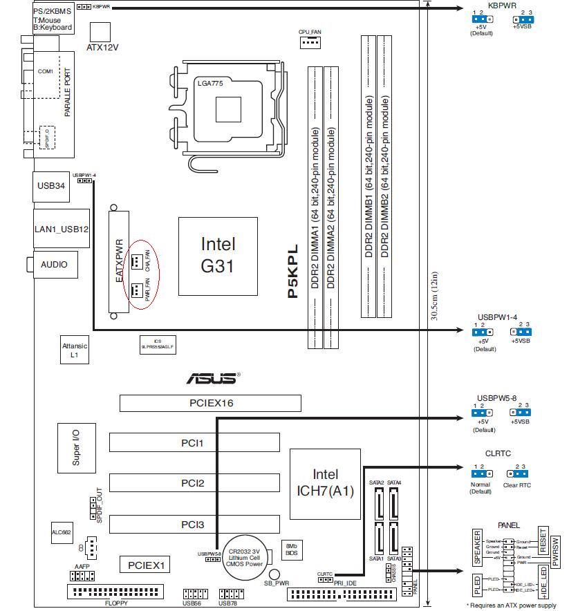

wieslaw531 Opublikowano 6 Grudnia 2011 Zgłoś Udostępnij Opublikowano 6 Grudnia 2011 Jeżeli to dokładnie ta płyta to pozostaje patent MarkaB. Bo ona nie ma tej funkcjonalności. Odnośnik do komentarza
Anonim6 Opublikowano 6 Grudnia 2011 Zgłoś Udostępnij Opublikowano 6 Grudnia 2011 No nie ma niestety. Poczekajmy i dowiedzmy sie "co autor ma na mysli" i pomozemy wieszczowi. @edit Oniriczny ; pietro nizej - jesli soft zapodaje w miare celnie te tempy to nie jest zle. Mozna nawet powiedziec w miare dobrze, a jak zamontuje te trzy wentyle + czyszczenie + ewentualnie pasta na CPU to malina. Odnośnik do komentarza
Oniryczny Opublikowano 6 Grudnia 2011 Zgłoś Udostępnij Opublikowano 6 Grudnia 2011 wg zdjęć wydaje mi się że to jest TA płyta imo... chipset G31 się męczy na C2Q i stąd się grzeje... Odnośnik do komentarza
Szib Opublikowano 6 Grudnia 2011 Autor Zgłoś Udostępnij Opublikowano 6 Grudnia 2011 Mam pytanie jakie wentylatory polecacie (w rozsądnej cenie ) I drugie czy to miejsce zaznaczone to tam podłączyć wentylatory? Odnośnik do komentarza
wieslaw531 Opublikowano 6 Grudnia 2011 Zgłoś Udostępnij Opublikowano 6 Grudnia 2011 Skoro płyta nie obsługuje opcji sterowania wentylatorami to zastosuj ewentualnie podłączenie zaproponowane przez @MarkaB. Przeczytaj Jego post wyżej. Masz tam zaproponowany sposób podłączenia na zmniejszonych obrotach. Jeżeli nie przeszkadza Ci hałas to możesz podłączyć w miejscu, które wskazujesz i wentyle nie muszą mieć trzech drutów. Odnośnik do komentarza
Anonim3 Opublikowano 6 Grudnia 2011 Zgłoś Udostępnij Opublikowano 6 Grudnia 2011 Wiem, że słabo to widać ale zdaje się, że procek cały czas pracuje na nominalnym zegarze, tak więc wygląda na to iż funkcje oszczędzania są w biosie wyłączone. Odnośnik do komentarza
Anonim6 Opublikowano 6 Grudnia 2011 Zgłoś Udostępnij Opublikowano 6 Grudnia 2011 Jeżeli nie przeszkadza Ci hałas to możesz podłączyć w miejscu, które wskazujesz i wentyle nie muszą mieć trzech drutów. Nie do konca wieslaw531; na scrinie w poscie 13-tym (to jest zrzut z instrukcji obslugi) wyraznie widac, ze jakakolwiek regulacja w BIOS-ie nastapi po podpieciu wiatraka do mobasa. Mysle, ze wiatraki maja miec trzy zylowe kable. Bedzie tam pewnie opcja -Silent-Turbo-Standard- lub cos podobnie, ale dodatkowe gniazdo nie ma obslugi BIOS wiec wiatrak bedzie na max obrotach. Mam pytanie jakie wentylatory polecacie (w rozsądnej cenie) nie mam zielonego pojecia, nie uzywam 80 mm smigielek. Wpisz prosze w Google -test wentylatorow 80 mm- i poczytaj jaki Ci podchodzi. Moja rada ; srednia cena bez fajerwerkow i na 7volt. Odnośnik do komentarza
wieslaw531 Opublikowano 6 Grudnia 2011 Zgłoś Udostępnij Opublikowano 6 Grudnia 2011 Ale Ty piszesz o CPU-QFAN. Tak jeżeli włączy to wentyl od procka zacznie reagować na temperaturę. Inna sprawa to aktualnie wysoka temperatura procka przy wysokich obrotach. Wentyl za......la na maxa a jajka sadzane na procku można robić. Mój post dotyczył tego info z Manuala. Tu jest czarno na białym. Bo Cha_Fan kontrolowane jest tylko - "Działa - Nie działa i wówczas Alarm po aktywacji". Możliwe, że tam jest ustawiany próg obrotów ale bez nadzoru. Odnośnik do komentarza
Anonim6 Opublikowano 6 Grudnia 2011 Zgłoś Udostępnij Opublikowano 6 Grudnia 2011 Ok , ale wentyle podlaczane pod te dwa piny na plycie musza miec trzy wyjscia do dzialania. Regulacji jak na QFAN pewnie nie bedzie tak jak wyczailes w manualu. Dwa przewody przy wentylach wystarcza natomiast do moleksa i tu jestesmy zgodni. Czekamy na kolege i jego posuniecia. Odnośnik do komentarza
Anonim3 Opublikowano 7 Grudnia 2011 Zgłoś Udostępnij Opublikowano 7 Grudnia 2011 Może warto zwrócić uwagę, że jak pisałem wcześniej, funkcje oszczędzania są ewidentnie wyłączone. Odnośnik do komentarza

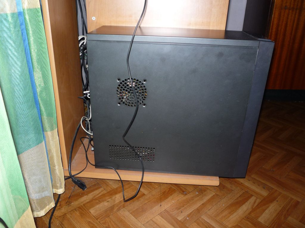

Szib Opublikowano 8 Grudnia 2011 Autor Zgłoś Udostępnij Opublikowano 8 Grudnia 2011 Co sądzicie o tym wentylu na tył budy http://www.komputron...phyr_92_mm.html Jest na 12 V. Czy jak podepnę do regulatora to będzie chodził Będzie dobry?. Na razie podepnę go do mobo i zobaczę (posłucham) jak wypada. Zastanawiam się nad regulatorem obrotów. Odnośnik do komentarza
Anonim6 Opublikowano 8 Grudnia 2011 Zgłoś Udostępnij Opublikowano 8 Grudnia 2011 Niech popatrzy na obudowe, ma ja przeciez przed oczyma. Teraz niech zmierzy srednice dwoch szerszych otworow do montowania wentyla bo moge sie mylic, ale tam jest chyba 96mm. Zmierzy ? potwierdzi sobie co moze zamontowac. Jaki jest problem. Wiatrak jaki pokazal obleci jak najbardziej jesli wymiary pasuja. Mozna zawsze rozwiercic dwa czy cztery otwory i po krzyku. Odnośnik do komentarza
Szib Opublikowano 8 Grudnia 2011 Autor Zgłoś Udostępnij Opublikowano 8 Grudnia 2011 Teraz niech zmierzy srednice dwoch szerszych otworow do montowania wentyla bo moge sie mylic, ale tam jest chyba 96mm. Rozstaw otworów (ten większy) jest na 85 mm Odnośnik do komentarza
Anonim6 Opublikowano 8 Grudnia 2011 Zgłoś Udostępnij Opublikowano 8 Grudnia 2011 Rozstaw otworow to nie wymiary katalogowe wiatraka. Te (rozstaw otworow) mozna sprawdzic w specyfikacji producenta, ale jesli producent mobasa podaje wiatraki np. 80mm to w ciemno mozesz kupowac 80-tke. Chcesz wieksze (i slusznie ) to sprawdz na stronie producenta obudowy. Odnośnik do komentarza
