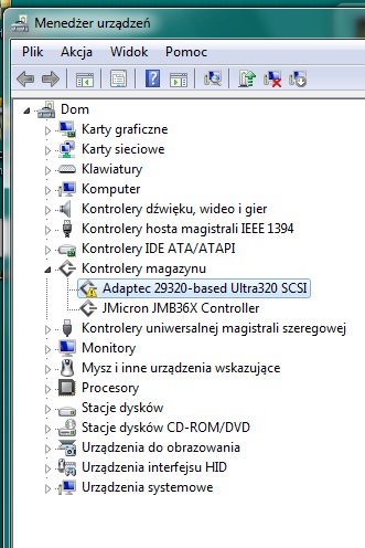

ciapus4 Opublikowano 1 Grudnia 2011 Zgłoś Udostępnij Opublikowano 1 Grudnia 2011 Witam, płyta główna Asus Rampage II - przeinstalowałem system na dysk SSD, zainstalowałem sterowniki z CD, ale w menadzeże urządzeń nadal brak sterownika, jak to naprawić Pozdrawiam Odnośnik do komentarza
MatiK Opublikowano 1 Grudnia 2011 Zgłoś Udostępnij Opublikowano 1 Grudnia 2011 Jakbyś mógł wkleić print screena z Menadżera Urządzeń to by pomogło Ewentualnie doprecyzuj czy chodzi o brak sterownika wogóle (żółty wykrzyknik) czy tylko jest zainstalowany domyślny windowsowy sterownik do kontrolera SATA. Napisanie jaki konkretnie jest producent i model tego SSD też by pomogło. Odnośnik do komentarza

Anonim8 Opublikowano 1 Grudnia 2011 Zgłoś Udostępnij Opublikowano 1 Grudnia 2011 Tego chyba szukasz? http://www.adaptec.c...asc-29320alp-r/ Odnośnik do komentarza
3oo Opublikowano 1 Grudnia 2011 Zgłoś Udostępnij Opublikowano 1 Grudnia 2011 A dokładniej, to które ze sterowników instalowałeś z tych wymienionych w poście #4? Mógłbyś przekopiować ich opis dla jasności... Dysk chyba nie masz podpięty pod taki kontroler, jaki wskazał Belfegor? Zatem gdzie? Odnośnik do komentarza
piotreek Opublikowano 2 Grudnia 2011 Zgłoś Udostępnij Opublikowano 2 Grudnia 2011 @3oo to jest jakaś bzdura z tym sterownikiem ) na screenie z AIDY nie widać żadnego kontrolera SCSI a tym bardziej nie ma takiego drivera na stronie ASUS-a do tej płyty @Ciapus daj raport z HWinfo http://www.fixitpc.p...rmacje-podawac/ Odnośnik do komentarza
3oo Opublikowano 2 Grudnia 2011 Zgłoś Udostępnij Opublikowano 2 Grudnia 2011 Na screenie AIDY widać też, że za kontroler IDE odpowiada Intel ICH10R, a wg specyfikacji płyty głównej JMicron... Poza tym, jeśli to kontroler na PCI-E x1 (nie twierdzę, że tak jest - chcę jedynie by ciapus4 coś potwierdził) to niby dlaczego miałyby być do niego sterowniki SCSI na stronie producenta mobo? Odnośnik do komentarza
piotreek Opublikowano 2 Grudnia 2011 Zgłoś Udostępnij Opublikowano 2 Grudnia 2011 W temacie który przytoczyłem wyżej ) komuś znalazło tego ICH10 jako głośnik systemowy dlatego się zastanawiam czy to nie jakieś błędne rozpoznanie sterownika. Odnośnik do komentarza
ciapus4 Opublikowano 2 Grudnia 2011 Autor Zgłoś Udostępnij Opublikowano 2 Grudnia 2011 Witam, według waszych sugestii, zrobiłem, zainstalowałem wielkie TNX, już jest OK, jak zawsze można na was liczyć. Pozdrawiam Odnośnik do komentarza
