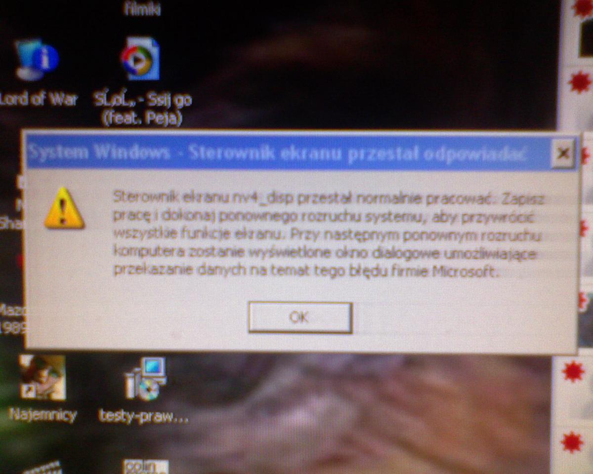

Puchacz Opublikowano 19 Listopada 2011 Zgłoś Udostępnij Opublikowano 19 Listopada 2011 Dzień dobry. Nie wiedziałem czy temat założyć tu czy w dziale XP ale chciałbym się upewnić, czy nie mam żadnej infekcji a jeśli to zostanie wykluczone to wtedy można by przenieść temat. Od jakiegoś czasu wyskakuje mi błąd sterownika (na obrazku), obraz jest rozmazany - poziome czarne pasy, jakby rozmywające tekst w prawo. Pomaga poruszanie kablem przy monitorze ale tylko chwilowo. Results of screen317's Security Check version 0.99.28 Windows XP Service Pack 2 x86 Out of date service pack!! Internet Explorer 6 Out of date! `````````````````````````````` Antivirus/Firewall Check: Windows Security Center service is not running! This report may not be accurate! ESET Smart Security Antivirus out of date! ``````````````````````````````` Anti-malware/Other Utilities Check: Malwarebytes' Anti-Malware CCleaner Java™ 7 Update 1 Adobe Flash Player 11.0.1.152 Adobe Reader X (10.1.1) Mozilla Firefox (8.0.) ```````````````````````````````` Process Check: objlist.exe by Laurent ``````````End of Log```````````` OTL.Txt Extras.Txt Odnośnik do komentarza
Anonim3 Opublikowano 19 Listopada 2011 Zgłoś Udostępnij Opublikowano 19 Listopada 2011 Pomaga poruszanie kablem przy monitorze ale tylko chwilowo. Kabel wymienić lub poprawić połączenie (dokręcić wtyczkę) Odnośnik do komentarza
KSU Opublikowano 20 Listopada 2011 Zgłoś Udostępnij Opublikowano 20 Listopada 2011 Nie irytuj się. Skoro pomaga poruszanie kablem to masz problem sprzętowy. Żaden soft nie umie ruszać kablem... Odnośnik do komentarza

wieslaw531 Opublikowano 20 Listopada 2011 Zgłoś Udostępnij Opublikowano 20 Listopada 2011 Od jakiegoś czasu wyskakuje mi błąd sterownika (na obrazku), Czy to nie dzieje się od instalacji nowych sterowników? Problem może być z kompatybilnością z systemem. Oczywiście możliwe jest uszkodzenie karty. Jednak wcześniej wykonaj minimum to: Windows XP Service Pack 2 x86Out of date service pack!! Internet Explorer 6 Out of date! Instalacja SP3 + wszystkie poprawki po SP. IE 8. Następnie ponowna instalacja sterowników do karty. EDYTA @Puchacz Czy musisz mieć taki wpis od moderatorów? Skoro temat został przeniesiony to tylko ktoś z nich to zrobił. Inne pytanie to takie: czy zastosowałeś się do zasad tamtego działu? Odnośnik do komentarza
picasso Opublikowano 20 Listopada 2011 Zgłoś Udostępnij Opublikowano 20 Listopada 2011 Puchacz Temat może przenieść tylko moderator danego działu, czyli w tym przypadku tylko ja i Landuss. Skoro temat przeniesiony = został oceniony, i nie zawsze to komentujemy, by uniknąć zbytecznych postów, a samo przeniesienie do konkretnego działu mówi samo za siebie co sądzi o tym ekipa ds diagnostyki malware. Temat przeniosł Landuss i ja się z tym całkowicie zgadzam. Pobyt tego tematu w dziale Malware i poszukiwanie "infekcji w sterownikach" to strata czasu, przy istnieniu oczywistych objawów wskazujących na odmienną sferę ("Pomaga poruszanie kablem przy monitorze ale tylko chwilowo"). To nie są objawy nawet zbliżone do tego co się dzieje przy takich infekcjach. "Uszkodzenia sterownika" nie potwierdzą podane logi, bo w ogóle nie są temu dedykowane, to sobie możesz potwierdzić sam przeinstalowując sterowniki. I jeszcze masz w Dzienniku zdarzeń taki oto błąd, którego treść jest wymowna: Error - 2011-11-19 14:27:59 | Computer Name = QWE-65A975134D4 | Source = nv | ID = 262252Description = Sterownik nv4_disp dla display urządzenia \Device\Video0 jest zablokowanyprzez pętlę nieskończoną. To wskazuje zwykle na problem z samym urządzeniem lubz jego sterownikiem niepoprawnie programującym urządzenie.Sprawdź, czy u dostawcy sprzętu są dostępne aktualizacje sterowników. Poboczne komentarze w spoilerze: 1. Jest w mapowaniu dysków MountPoints2 ślad, że podpinano zainfekowany nośnik USB: O33 - MountPoints2\{9246bea0-a889-11df-991e-00110916ebc6}\Shell\AutoRun\command - "" = C:\WINDOWS\system32\RunDLL32.EXE Shell32.DLL,ShellExec_RunDLL lbmuAV.eXEO33 - MountPoints2\{d46a0fbb-d4f4-11de-96cd-00110916ebc6}\Shell - "" = AutoRunO33 - MountPoints2\{d46a0fbb-d4f4-11de-96cd-00110916ebc6}\Shell\AutoRun\command - "" = C:\WINDOWS\system32\RunDLL32.EXE Shell32.DLL,ShellExec_RunDLL VoEuw.EXe Wyczyść to sobie: Start > Uruchom > regedit i kasując klucz HKEY_CURRENT_USER\Software\Microsoft\Windows\CurrentVersion\Explorer\mountpoints2 Podkreślam: to nie ma żadnego znaczenia dla zaistniałych problemów. 2. To co mówi wieslaw531 = krytyczny poziom aktualizacji Windows. 3. Tak poza tym, wysnuwasz jakieś koncepcje w "infekcjach w sterownikach", a zapominasz podać obowiązkowego raportu z GMER pod kątem infekcji rootkit i system nie został nawet przygotowany do startu GMER, czynne sterowniki emulacji napędów wirtualnych: DRV - [2011-11-10 18:24:54 | 000,232,512 | ---- | M] (DT Soft Ltd) [Kernel | On_Demand | Running] -- C:\WINDOWS\system32\drivers\dtsoftbus01.sys -- (dtsoftbus01)DRV - [2011-11-07 20:04:19 | 000,443,448 | ---- | M] () [Kernel | Boot | Running] -- C:\WINDOWS\System32\Drivers\sptd.sys -- (sptd) . Ha ha ha doprawdy śmieszne, zabawne i "dowćapne". Na onecie może byś tym wpisem furorę zrobił. I nie wiem co Cię tu bawi, skoro to trafny komentarz, pod którym się podpisuję. To tak jakby ktoś powiedział, że "puknięcie" w dysk dające chwilową ulgę może być znakiem rootkita w MBR. . Odnośnik do komentarza
wieslaw531 Opublikowano 20 Listopada 2011 Zgłoś Udostępnij Opublikowano 20 Listopada 2011 Pomaga poruszanie kablem przy monitorze ale tylko chwilowo. Poza tym co napisałem wyżej. To wcale nie świadczy o uszkodzeniu kabla. Każdy monitor generuje własny sygnał i wytwarza obraz (czarny lub z Logo producenta). Takie porusznie kabla może powodować chwilowy brak synchronizacji z sygnałem generowanym przez kartę i poprawny obraz. Karta w wyniku błędów sterownika może generować sygnały całkowicie poza zakresem wartości dopuszczalnych dla danego monitora. Odnośnik do komentarza

picasso Opublikowano 21 Listopada 2011 Zgłoś Udostępnij Opublikowano 21 Listopada 2011 Żałuje, że napisałem to zdanie bo zupełnie odwróciło uwagę od nakreślonej przez mnie prośby o wykluczenie istnienia potencjalnej infekcji a następnie przejście do meritum sprawy. Nie odwróciło, przecież logi zostały przeglądnięte, w przeciwnym wypadku temat nie zostałby przeniesiony. Żaden temat nie wychodzi z tamtego działu bez przeglądnięcia raportów. Z moich postów ani żadnej ich części nie wynika w najmniejszym stopniu teza, która by dawała podstawy do powyższych stwierdzeń. "Pomaga poruszanie kablem przy monitorze ale tylko chwilowo." a następnie: "Zapewne i tak może być ale jest też możliwości istnienia infekcji na sterownikach (widziałeś w ogóle załączony obrazek)" Dlatego ja posługuję się powyższym środkiem wyrazu. Moim celem nie było "szydzenie z Ciebie", tylko podkreślenie że jest to nielogiczne w obliczu dostarczonych faktów. Poza tym wyczuwam szydzenie z mojej osoby objawiające się po raz kolejny podkreśleniem w cudzysłowie "infekcji/uszkodzenia sterowników". Jak wyżej wspomniałem nie ma na ten temat wiedzy, dlatego szukam pomoc u osób znających się na rzeczy i nie oczekuje w zamian podśmiewania się ze mnie......... To już Twoje przewrażliwienie. Wykorzystuję cudzysłów dla oznaczenia cytatu lub wypunktowania nieistniejącej rzeczy. To była ironia nic mnie tu nie bawiło. Gratuluje polepszania sobie humoru razem z KSU dennymi wstawkami o programach poruszających kablami itp. itd. Po co takie wrzutki, co one mają na celu oprócz jawnego kpienia? Chodziło mi o to, że wcale nie odbieram jego posta jako szczególnie szyderczego, Twoja wypowiedź zaś mnie zdenerwowała (w kontekście także braku realizacji pełnych zasad działu plus rozszczeniowego stosunku na temat przeniesienia tematu). Przepraszam jeśli Cię uraziłam. . Odnośnik do komentarza
Anonim6 Opublikowano 21 Listopada 2011 Zgłoś Udostępnij Opublikowano 21 Listopada 2011 (edytowane) Kolego napisales Od jakiegoś czasu wyskakuje mi błąd sterownika (na obrazku), obraz jest rozmazany - poziome czarne pasy, jakby rozmywające tekst w prawo to zdanie ktore jasno i wyraznie kwalifikuje sterownik NV do natychmiastowego przeinstalowania. Logika nakazuje domyslec sie kto moze przenosic tematy. Irytujesz sie , a jednoczesnie nie robisz nic w tak prostej sprawie. Takie wielokrotne info ze strony systemu i co? nic , szukasz wirusow. Podales pelna specyfikacje PC? nie , nie wpadles na ten pomysl. Takie zachowanie sterow moze wynikac jak Ci napisano ; braku aktualizacji lub kilku innych przyczyn. Mam to na co dzien przy probach przetaktowania GPU do testow, a to moze dla ciebie oznaczac problem z sama grafika np. wywolany posrednio zasilaczem. Chcesz sie czegos nauczyc? - niczego sie nie nauczysz przy takim podejsciu. Czujesz sie wykpiwany? - a przeinstalowales przynajmniej stery? zanim napisales pierwszego posta. Nie wiesz jak poprawnie przeinstalowac, zapytaj. Edytowane 8 Marca 2012 przez picasso 8.03.2012 - Temat zostaje zamknięty z powodu braku odpowiedzi autora. //picasso Odnośnik do komentarza
