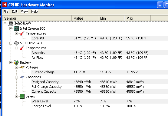

3oo Opublikowano 11 Listopada 2011 Zgłoś Udostępnij Opublikowano 11 Listopada 2011 Jak rozumiem chodzi o laptop? W BSOD-ach przewija się Win32k.sys, ale prawie na 100% to nie on jest winny. To mogą równie dobrze być problemy z zasilaniem, płytą główną, RAM-em (to już wykluczyłeś), być może dyskiem - generalnie jakiś problem sprzętowy. Przedstaw (fotki) skan + S.M.A.R.T. z MHDD. http://www.fixitpc.p...rukcja-obslugi/ Być może jakieś niestabilne sektory na partycji systemowej powodują BSOD-y. Jakieś problemy w menedżerze urządzeń? tj. żółte znaki zapytania, zółte trójkąciki z wykrzyknikiem itp., itd. Kiedy ostatni raz czyściłeś kompa? jak wyglądaja temperatury? Przedstaw screen z HWMonitor'a lub HWiNFO (zakładka Sensors). Odnośnik do komentarza
jaro2011 Opublikowano 11 Listopada 2011 Autor Zgłoś Udostępnij Opublikowano 11 Listopada 2011 Jakieś problemy w menedżerze urządzeń? tj. żółte znaki zapytania, zółte trójkąciki z wykrzyknikiem itp., itd. - NIE MA Kiedy ostatni raz czyściłeś kompa? - na bierząco hv monitor posylam wyniki. Przedstaw (fotki) skan + S.M.A.R.T. z MHDD - nie widzi mojego dysku Sprawdziłem HD TUNE 2.5.5i nic nie znalazł HWMonitor.txt Odnośnik do komentarza
Anonim3 Opublikowano 11 Listopada 2011 Zgłoś Udostępnij Opublikowano 11 Listopada 2011 @jaro2011 - Przedstaw screen z HWMonitor'a lub HWiNFO (zakładka Sensors). chyba lepiej będzie jak wkleisz screena z tego co wytłuściłem. Odnośnik do komentarza

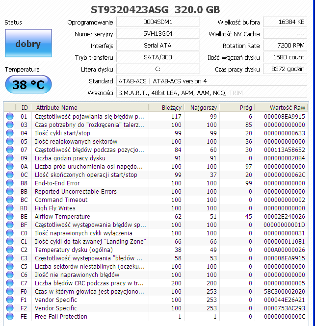

jaro2011 Opublikowano 11 Listopada 2011 Autor Zgłoś Udostępnij Opublikowano 11 Listopada 2011 MHDD nie widzi mojego dysku... w hd tune w healt nic nie wyswietla posyłam screena z cristala Odnośnik do komentarza
3oo Opublikowano 12 Listopada 2011 Zgłoś Udostępnij Opublikowano 12 Listopada 2011 S.M.A.R.T. w zasadzie wygląda OK. Chociaż widać w nim problemy najprawdopodobniej z zasilaniem (atrybut BC) oraz na styku płyta główna / dysk (atrybut C7, wg niektórych źródeł także wspomniany wcześniej BC). Z tym, że wartości tych atrybutów w kolumnie Wartość RAW są niewielkie, więc równie dobrze można zakładać, że wystąpiły kiedyś tam wcześniej co dopiero niedawno. Wartość atrybutu C7 po wyeliminowaniu problemu nie jest zerowana, więc jeśli nie będzie wzrastać, będzie OK. Co jakiś czas sprawdzaj sobie wartość tego atrybutu. Możesz spróbować (a właściwie profilaktycznie powinieneś to zrobić) wypiąć dysk, przeczyścić styki na płycie głównej i dysku, wpiąć, docisnąć. MHDD nie widzi mojego dysku... To wiemy, nie musisz tego powtarzać jak mantrę. Poniższy fragment ze wspomnianej wcześniej instrukcji... Program pracuje z dyskami ustawionymi na MASTER. W przypadku problemów z detekcją dysku SATA: 1. Dyski w trybie AHCI są niedostępne dla programu. Czyli wyłączamy opcję w ustawieniach bios-u. 2. W przypadku laptopów (o ile istnieje możliwość) włączamy emulację P-ATA <> S-ATA ...sugeruje pogmeranie w opcjach BIOS-u (na czas wykonania skanu powierzchni dysku). Zrobiłeś to? S.M.A.R.T. nie da Ci "obrazu" powierzchni dysku. A bywa, ze stan powierzchni dysku jest powodem BSOD-ów. Alternatywą jest wypięcie dysku z lapka i wpięcie go pod SATA na stacjonarnym kompie, by przeprowadzić skan powierzchni (i ewentualne remapowanie o ile będzie potrzebne). Spróbuj też uruchomić jakąkolwiek linuksową dystrybucję (bootowalną z CD/DVD). W teorii, jeśli przy pracy na nim nie będzie problemów to mogłoby to oznaczać problem z systemem windows. Jeśli będą, mogłoby to wskazywać na problem sprzętowy. Oczywiście wcześniej potrzebna byłaby informacja o stanie powierzchni dysku (i wykonanie w razie potrzeby remapowania). Odnośnik do komentarza

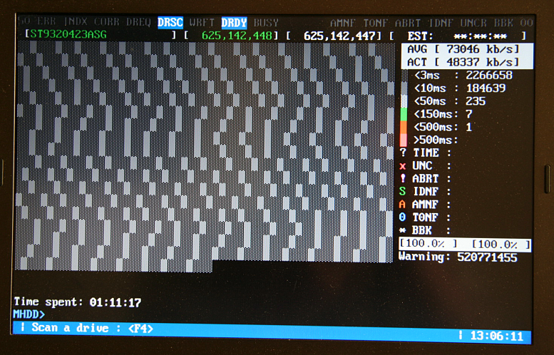

jaro2011 Opublikowano 12 Listopada 2011 Autor Zgłoś Udostępnij Opublikowano 12 Listopada 2011 Poszperałem w biosie i zmieniłem na ATA na czas skanowania. zobaczył dysk i zrobił skanowanie powierzchni. Posyłam foto z MHDD. Przeczyściłem styki i założyłem ogranicznik, aby dysk się ni przesuwał. Odnośnik do komentarza
3oo Opublikowano 13 Listopada 2011 Zgłoś Udostępnij Opublikowano 13 Listopada 2011 <150ms - bloki z prędkością odczytu poniżej 150ms (zielone - nie świadczy to dobrze, ale to jeszcze nie błąd) <500ms - bloki z prędkością odczytu poniżej 500ms (czerwone - niestabilny odczyt, opóźnienie - są problemy) Więcej o interpretacji wyników znajdziesz na stronce > http://www.nirvanowiec.republika.pl/MHDD.html Ten jeden "problematyczny" sektor (oznaczony także jako Warning na obrazku) może powodować problemy, jako że masz jedną partycję na tym dysku (tak wynika z logu OTL). Spodziewałem się raczej błędów x UNC... Nie wiem czy to pomoże w tym wypadku, ale spróbuj wykonać remapowanie w MHDD (nie zerowanie!! - bo to wyczyści Ci dysk). Czyli tylko opcję Remap ustawiasz na ON. W zasadzie nie powinno to mieć wpływu na dane na dysku, niemniej jednak zawsze jest zalecany backup ważniejszych danych. I tak jak wspomniałem wcześniej, przetestuj lapka jakąś linuksową dystrybucją LiveCD. Odnośnik do komentarza
piotreek Opublikowano 13 Listopada 2011 Zgłoś Udostępnij Opublikowano 13 Listopada 2011 @3oo a nie lepiej na początek coś mniejszego kalibru?? chkdsk z opcją sprawdzania sektorów?? Odnośnik do komentarza
3oo Opublikowano 13 Listopada 2011 Zgłoś Udostępnij Opublikowano 13 Listopada 2011 Tak jak rozumiem działanie polecenia chkdsk, to ono niczego nie naprawi bo na tym dysku nie ma problemów związanych z uszkodzonymi sektorami, utraconymi klastrami, skrzyżowanymi plikami i błędami katalogów. Natomiast remapowanie w MHDD powinno przyśpieszyć proces, który w zasadzie dzieje się na dysku automatycznie - tj. najpierw problematyczny sektor jest dodawany do kolejki "podejrzanych", a potem ewentualnie relokowany. Odnośnik do komentarza
piotreek Opublikowano 14 Listopada 2011 Zgłoś Udostępnij Opublikowano 14 Listopada 2011 Jeśli sektor jest nieczytelny to skan powierzchni powinien go oznaczyć jako uszkodzony. No nic niech kolega pusci te mhdd i zobaczymy co z tego wyjdzie Odnośnik do komentarza
