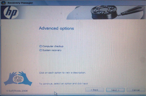

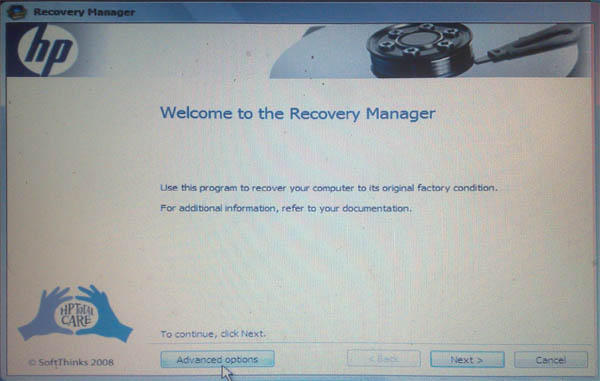

picasso Opublikowano 28 Października 2011 Zgłoś Udostępnij Opublikowano 28 Października 2011 Te obrazki: niestety to jest system Recovery HP a nie WinRE w czystej postaci. To tu odpada do prac ręcznych. Czyli teraz jest akcja z płytą i ratowaniem najcenniejszych plików (przypominam: nie można skopiować żadnego EXE i innych typów wykonywalnych, tam może być wirus, który załatwi Ci kolejne komputery). Gdy zabezpieczysz co należy, wygeneruj z poziomu płyty log z OTL i zobaczymy czy da się naprawić Windows w stopniu podstawowym, byle wstał. Odnośnik do komentarza

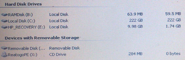

gohikk Opublikowano 28 Października 2011 Zgłoś Udostępnij Opublikowano 28 Października 2011 a więc.. rozumiem, że to co jest w moim komputerze z tej płytki to są realne pliki z mojego dysku? więc z tego co widzę wszystko zostało usunięte................ 222gb wolnego miejsca, załamka. w jaki sposób mogę to odzyskać? o ile mogę.. MUSZĘ to odzyskać. jeżeli ma to jakieś znaczenie to najważniejsze pliki były w folderach na pulpicie, eh. Odnośnik do komentarza
picasso Opublikowano 28 Października 2011 Zgłoś Udostępnij Opublikowano 28 Października 2011 więc z tego co widzę wszystko zostało usunięte................ 222gb wolnego miejsca Przedstaw problem wyraźniej, co w zasadzie widzisz / gdzie / w jaki sposób, bo jest możliwe, że OTLPE nie widzi po prostu dysku SATA, co jest problemem OTLPE i niestety musielibyśmy szukać innej plyty naprawczej. Ten cytat wskazuje, że na dysku nadal jest Windows: po ponownym skanie kasperskym jest znowu to samo, po dojsciu do okienka z uzytkownikami blad - 'interactive logon process initialization has failed.' . Odnośnik do komentarza
gohikk Opublikowano 28 Października 2011 Zgłoś Udostępnij Opublikowano 28 Października 2011 chodzi o to, że są tak jakby same podstawowe programy typu HP games, IE, jakieś microsofty itp. pokazuję mi 222GB wolnego miejsca, 99.9MB zajętego .. nie wiem jak to się stało, ale najprawdopodobniej wszystko zostało usunięte? Odnośnik do komentarza
picasso Opublikowano 28 Października 2011 Zgłoś Udostępnij Opublikowano 28 Października 2011 Pokaż mi na zdjęciu jak to widać, z jakiego punktu sprawdzasz. Odnośnik do komentarza
gohikk Opublikowano 28 Października 2011 Zgłoś Udostępnij Opublikowano 28 Października 2011 teraz pytanie czy jeżeli na pewno się usunęły to czy dam rade je odzyskać.. jeśli tak to czy z poziomu tej płytki,i czy może po opcji przywrócenia ustawień fabrycznych.. 'Proces odtwarzania systemu usuwa wszystkie istniejące pliki i programy, w związku z czym firma HP zaleca wykonanie następujących czynności przed przystąpieniem do odtwarzania systemu' eh, czy jest jeszcze jakaś nadzieja? Odnośnik do komentarza
picasso Opublikowano 28 Października 2011 Zgłoś Udostępnij Opublikowano 28 Października 2011 Nie wiem jakim cudem wymazało zawartość dysku i który proces to zrobił. Nabliżej to można podejrzewać próbowane przez Ciebie kilkukrotnie restore HP, może przy ostatnim z podejść coś poszło nie tak ("teraz to juz w ogole nie da sie cofnac do zadnej daty..") i niestety ogłociło systemową partycję. W takiej sytuacji to ja widzę tylko oprogramowanie do odzyskiwania poprzedniego wyglądu partycji, zakładając że chcesz ratować pliki, o ile taki odzysk jest tu w ogóle możliwy. Konkretniej mam na uwadze TestDisk. Narzędzie może działać z poziomu płyt startowych, a gotowym distro posiadającym tę integrację jest: GParted LiveCD. Pobierasz ISO, rzucasz na CD (do wypalenia możesz użyć darmowy Active ISO Burner - nie zaznaczaj instalacji Complete i omiń montaż sterownika SPTD), bootujesz z tego i w menu narzędziowym uruchamiasz program. . Odnośnik do komentarza
gohikk Opublikowano 28 Października 2011 Zgłoś Udostępnij Opublikowano 28 Października 2011 nie jestem pewien, ale chyba robiło mi kopię różnych plików po czym wyskoczył błąd, że nie ma podłączonego dysku do USB i zrestartowało lapka.. może wtedy wszystko się skasowało.. czyli lepiej znowu użyć płytki i nie przywracać windowsa do ustawień fabrycznych? czy lepiej przywrócić i wtedy ściągnąć jakiegoś gotowego .exe'ka ? Odnośnik do komentarza
