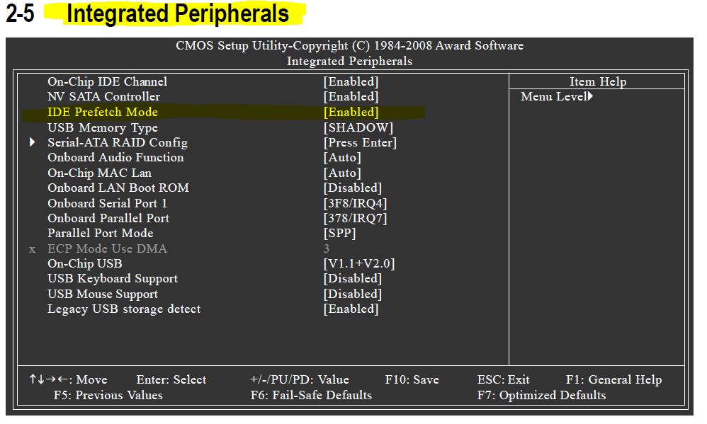

piotreek Opublikowano 3 Listopada 2011 Zgłoś Udostępnij Opublikowano 3 Listopada 2011 Czujnikom w BIOS nie ma co wierzyć. To jest tylko tak na oko a na oko to jeden umarł nie ma to jak woltomierz. CPU FAN to pewnie zwykłe przekłamanie. @djkipero Chodzi mi po głowie iż windowsa98 nie zainstalujesz przy 4GB ramu w kompie, gdzieś była na to jakaś poprawka choć to be znaczenia teraz. IMO podmień zasiłkę jak nie pomoże to reklamuj płytę główną. @Wtomczak w tym BIOSIE nie ma opcji właczania/wyłączania UDMA. Djkipero zobacz jak masz ustawioną opcję jak na zdjęciu niżej Odnośnik do komentarza
wtomczak Opublikowano 3 Listopada 2011 Zgłoś Udostępnij Opublikowano 3 Listopada 2011 Więc aby upewnić się z czym jest problem muszę pożyczyć od kolegi dysk SATA bądź zasilacz ? Zasilacz tak czy inaczej musisz wymienić na Seasonic, Fortron najlepiej z certyfikatem 80 Plus Bronze/Silver/Gold. Lepiej weź swój dysk i sprawdź czy wykryje go u kolegi, zanim go podłączysz zmień zworkę na slave. Odnośnik do komentarza
