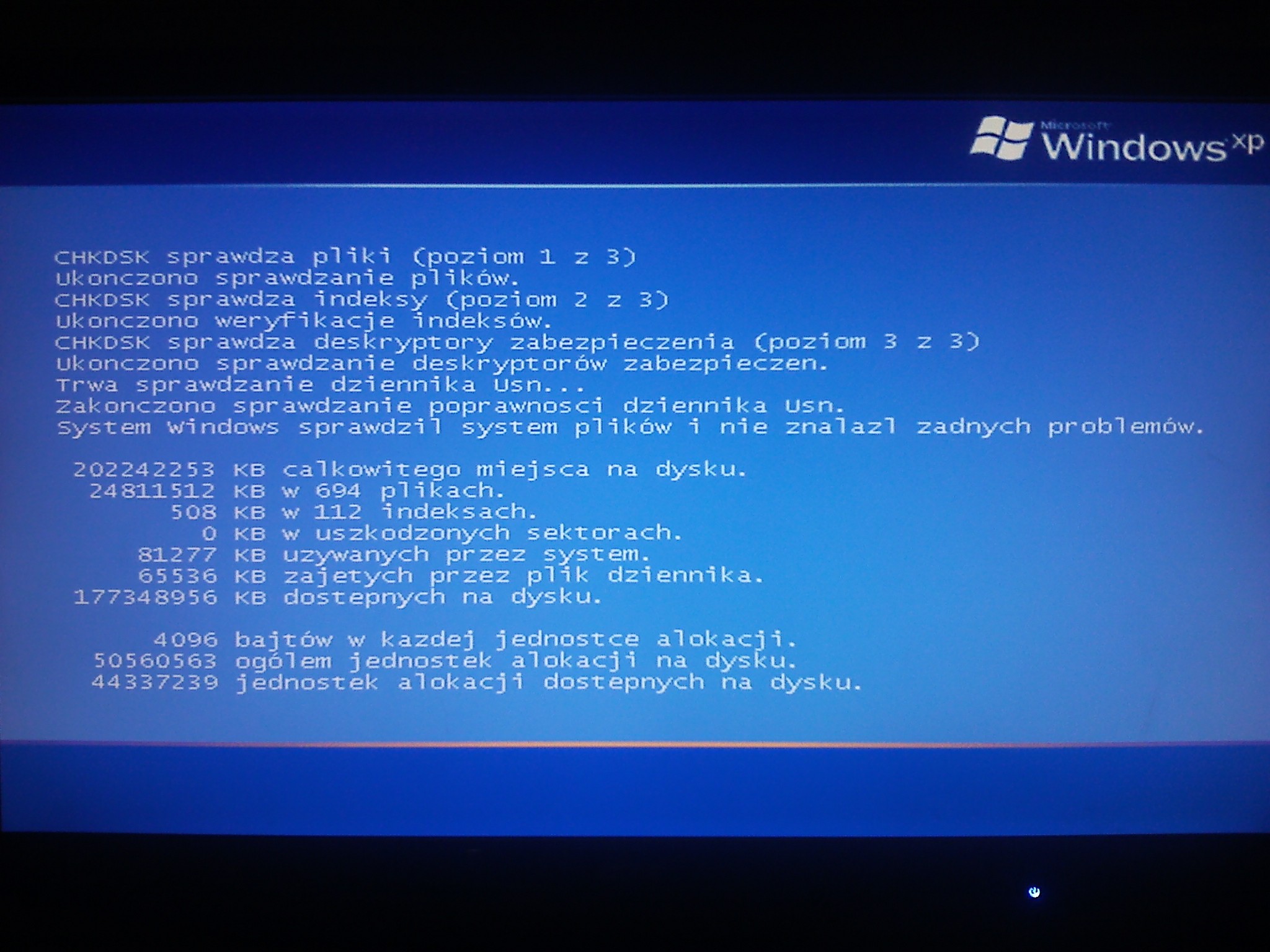

karololszak Opublikowano 24 Września 2011 Zgłoś Udostępnij Opublikowano 24 Września 2011 "Na stanie" mam obecnie dysk z komputera znajomego. System nie chce się zbootować (wyskakuje BSOD [taki sam jak tutaj, dokładnie: UNMOUNTABLE_BOOT_VOLUME; STOP:0x000000ED (0x8A4CB708, 0xC0000006, 0x00000000, 0x00000000)) + nie udaje się w niego wejść na awaryjnym. Gdy podłączę go jako slave i próbuję odpalić komputer z mojego dysku jako master, to mój system nie chce się ładować - tak jakby ten dysk mu przeszkadzał (bez niego jest OK). Nie jestem więc w stanie sprawdzić/odzyskać cokolwiek z poziomu działającego systemu. Co jest jednak ciekawe, to gdy po kilkukrotnym resecie mojego systemu z podłączonym drugim dyskiem, odpalił się chkdsk (dla partycji J:, czyli właśnie dla nowo-podłączonego dysku): Czyli wygląda na to że *cośtam* gdzieś jeszcze jest... Dysk jest podłączany na SATA, nie działa ani u znajomego ani u mnie, więc pozostały sprzęt (RAMy itd.) odpada. Podpinałem go i na kablach znajomego i na moich, więc okablowanie też nie gra roli. Dwa różne komputery = różne ustawienia BIOSu, a ani tu ani tu nie działa - więc złe ustawienia też odpadają. Nie posiadam płytki CD z Windows, pobrałem już .iso Konsoli Odzyskiwania i GParted LiveCD - ale nie mogę znaleźć żadnej "czystej" płytki w domu i nie mam ich na co wypalić :/ Czy to są obecnie jedynie opcje?... Odnośnik do komentarza

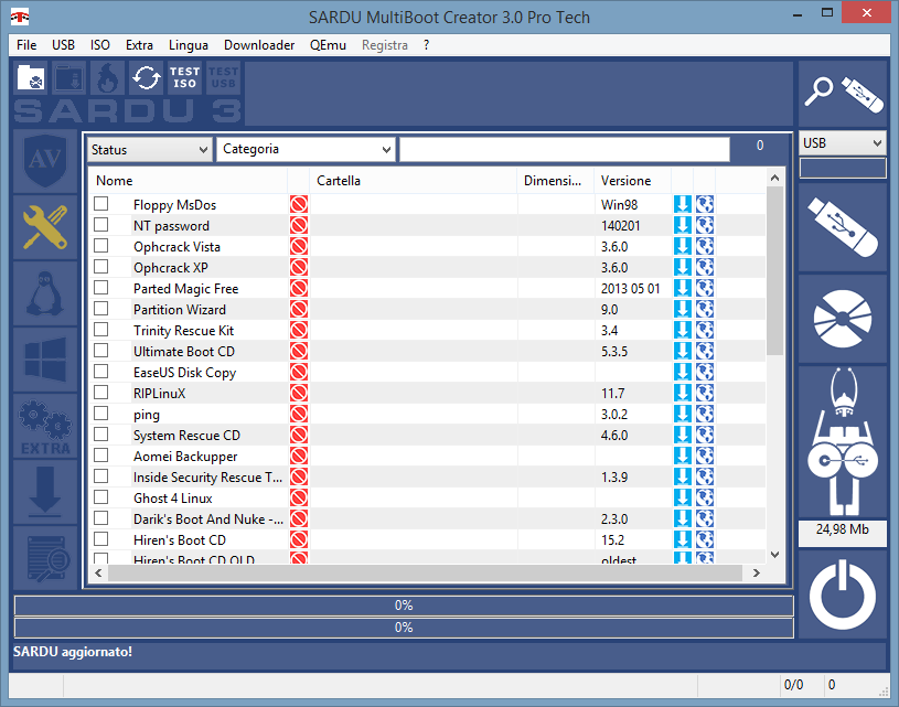

picasso Opublikowano 24 Września 2011 Zgłoś Udostępnij Opublikowano 24 Września 2011 Nie posiadam płytki CD z Windows, pobrałem już .iso Konsoli Odzyskiwania i GParted LiveCD - ale nie mogę znaleźć żadnej "czystej" płytki w domu i nie mam ich na co wypalić :/ Czy to są obecnie jedynie opcje?... Czy masz pendrive? Konsolę odzyskiwania + GParted + masę innych rzeczy (m.in. TestDisk czy OTLPE z wbudowanym chkdsk) można złączyć razem na jednym bootowalnym USB za pomocą kreatora SARDU. Tylko nazwę pliku ISO konsoli zmień na RC.ISO, by kreator ją wypatrzył, z tego co pamiętam to jest ta "akceptowana nazwa". Gdybyś chciał dołożyć także OTLPE, to nazwę ISO zmień na pebuilder.iso, wtedy obraz zostanie potraktowany jako "bart" (czym zresztą jest). . Odnośnik do komentarza

karololszak Opublikowano 24 Września 2011 Autor Zgłoś Udostępnij Opublikowano 24 Września 2011 OK, żadna z konsoli nie chciała się odpalić z USB - uparcie prosiła o płytę CD... Udało mi się znaleźć jakąś kilkuletnią, porysowaną płytę DVD, która okazała się czysta, i na nią wypaliłem Recovery Console... Udało się, poszedł chkdsk /p /r, i system "wstał". Zabieram się więc za porządki. Większość śmieciowych toolbarów, tymczasowych plików, i innych tego typu rzeczy już się pozbyłem; wspomogłem się też AutoRuns by wyłączyć kilka niepotrzebnych sterowników czy usług (sygnalizuję że jestem jeszcze w posiadaniu tego narzędzia, gdyby było potrzebne). Przeprowadziłem też defragmentację plików. Zamieszczam logi z OTL + GMER, chociaż nie wydaje mi się, by w systemie była jakaś aktywna infekcja. Nie zaszkodzi jednak sprawdzić. PS OTL zaśmiecony jest przez Yahoo do Firefox'a, dlatego wrzucam go tutaj zamiast jako załącznik: http://wklej.org/hash/52b4145743d/ Poza tym, dodaję też raport S.M.A.R.T. uzyskany z CrystalDisk Info, by skonsultować, czy ten dysk nadaje się jeszcze do użytku... Podobno to nie pierwszy raz odstawia takie numery. Extras.Txt SMART(CrystalDiskInfo).txt GMER.txt Odnośnik do komentarza
