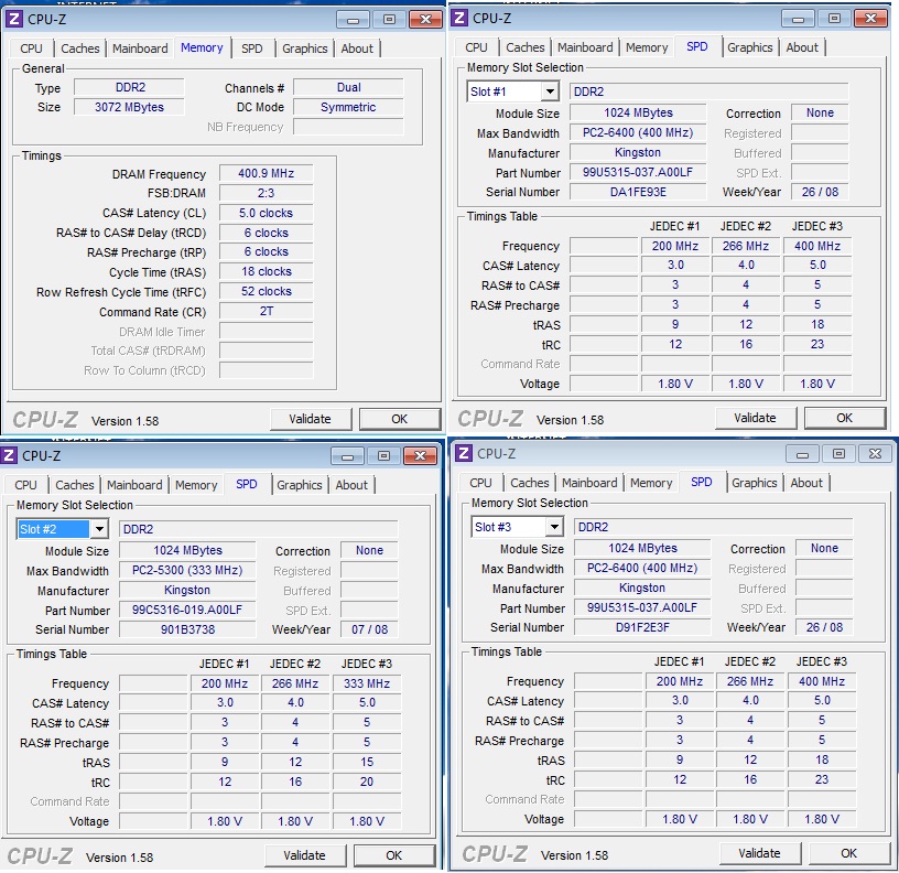

Krzycho92 Opublikowano 11 Września 2011 Autor Zgłoś Udostępnij Opublikowano 11 Września 2011 W tym słabszym kompie (wymieniony procek) z listwą może być coś nie tak bo czasami jakby iskrzy przy włączaniu, ale przycisk power nie jest wciśnięty, bo można go wcisnąć W tym lepszym kompie podejrzewam BIOS, bo jak coś w nim przestawiam, dokładam lub odejmuję RAMu to czasem tak się dzieje: raz komp startuje normalnie, a raz ma taką "czkawkę". Zasilacz jest raczej OK, tak samo listwa. Co do CPU-Z, to jest coś dziwnego w "Slot 2", bo niska jest częstotliwość pamięci. Zakładam, że to pewnie dlatego, że przy 3GB BIOS włącza Asymetric Mode (tak jest na ekranie POST), bo jak są zapełnione 2 lub 4 sloty pamięci, to jest "Interleaved Mode" (na ekranie post). Odnośnik do komentarza
Anonim3 Opublikowano 11 Września 2011 Zgłoś Udostępnij Opublikowano 11 Września 2011 W tym lepszym kompie podejrzewam BIOS, bo jak coś w nim przestawiam, dokładam lub odejmuję RAMu to czasem tak się dzieje: raz komp startuje normalnie, a raz ma taką "czkawkę" to nie jest czkawka tylko "dualboot" to taka przypadłość tego chipsetu, zupełnie normalna sytuacja w przypadku manipulacji ramem, czy wartościami związanymi z ramem w biosie.CPU-Z wyraźnie pokazuje, że jedna kość to PC2 5300, więc to chcesz OCować do 1066MHz? Czarno widzę. Odnośnik do komentarza

Anonim3 Opublikowano 11 Września 2011 Zgłoś Udostępnij Opublikowano 11 Września 2011 (edytowane) To w końcu ile jest zainstalowane tego ramu fizycznie w kompie? A dwa, tak pokazuje CPU-Z, czyli konkretnie to co jest zapisane w SPD modułu, wychodzi więc na to, że już w tej chwili ten jeden przynajmniej moduł ramu jest przetaktowany, dla potwierdzenia wklej screena z HWiNFO32 (rozwiń gałąź "memory" i rozciągnij gdy trzeba okna tak aby był widoczny cały wiersz.). Ooooo @3oo - przypomniał w poniższym poście dwa noszące istotne info Twoje posty, więc sprostowanie - nici z OC jeśli są te kości wpięte, dla pozostałych trudno powiedzieć, timingi już mają luźne, a dla podniesienia MHz jeszcze trzeba by pewnie poluzować, a to w niczym nie pomaga, a już na pewno nie w przyspieszeniu ich. Edytowane 11 Września 2011 przez marekW Odnośnik do komentarza
3oo Opublikowano 11 Września 2011 Zgłoś Udostępnij Opublikowano 11 Września 2011 To dziwne, bo na ekranie POST jest napisane 800mhz. Jest tak bo tak sobie ustawiłeś w BIOS-ie. Na pewno nie masz ustawień na Auto bo wtedy masz 667 MHz. Patrz swoje posty #33 i #41. Co by pośrednio potwierdzało, że ta poprzednia para RAM-u to nie jest DDR2 800MHz. https://www.fixitpc.pl/topic/5314-modernizacja-dwoch-komputerow/page__view__findpost__p__39648 https://www.fixitpc.pl/topic/5314-modernizacja-dwoch-komputerow/page__view__findpost__p__39718 Odnośnik do komentarza
Krzycho92 Opublikowano 11 Września 2011 Autor Zgłoś Udostępnij Opublikowano 11 Września 2011 Właśnie, po moim poprzednim poście, zainstalowałem 64bity i teraz dołożyłem 1GB, czyli mam 4GB (w tym momencie). BIOS na Auto ustawia 667mhz, ale manualnie jest na 800mhz. Coś jest nie tak z tymi zakupionymi kilka dni temu kostkami, bo na obu pudełkach tych Kingstonów DDR2 (jedno kupiłem rok-dwa temu, a drugie kilka dni temu) jest napisane to samo "KHX6400D2LLK2/2G", a także na samych pamięciach (wszystkich czterech) jest ten sam napis. Więc ktoś by naklejki zamienił wszędzie? http://imageshack.us/f/856/hwinfo32.jpg/ < hwinfo32 http://imageshack.us/f/40/cpuz4gb.jpg/ < cpuz Może trzeba FSB w biosie jakoś przestawić? [EDIT] Do administracji: dlaczego nie można wrzucać załączników o dużych rozmiarach (screeny), tylko trzeba umieszczać pliki na innych serwerach? Odnośnik do komentarza
Anonim3 Opublikowano 11 Września 2011 Zgłoś Udostępnij Opublikowano 11 Września 2011 To jest "wałek" (najczęściej podrabianą marka jest Kingston właśnie) patrząc dokładniej po part number to ewidentnie dwie kości to PC2 5300. Reasumując o OC do 1066MHz zapomnij. Odnośnik do komentarza

Krzycho92 Opublikowano 11 Września 2011 Autor Zgłoś Udostępnij Opublikowano 11 Września 2011 Chodzi mi o to, czy chodzą na 667, czy na 800? Bo wg. tych programów to chodzą na 667,a wg BIOSu na 800. Więc na ile chodzą w rzeczywistości? Czy jeśli chodzą na 667mhz, to da się ustawić na 800? Bo jak (bodajże) 3oo napisał "szybsze kości dopasowują się do wolniejszych", czyli pewnie jest 667mhz. A ja chce 800, tak jak być powinno. Odnośnik do komentarza
Anonim3 Opublikowano 11 Września 2011 Zgłoś Udostępnij Opublikowano 11 Września 2011 Krzycho masz ręcznie ustawione na 800MHz i tak jest czyli tak "chodzą", nie rozróżniasz rzeczy o których piszę, czym innym jest ustawienie w bios, a czym innym zapis w SPD, kumasz? Odnośnik do komentarza
