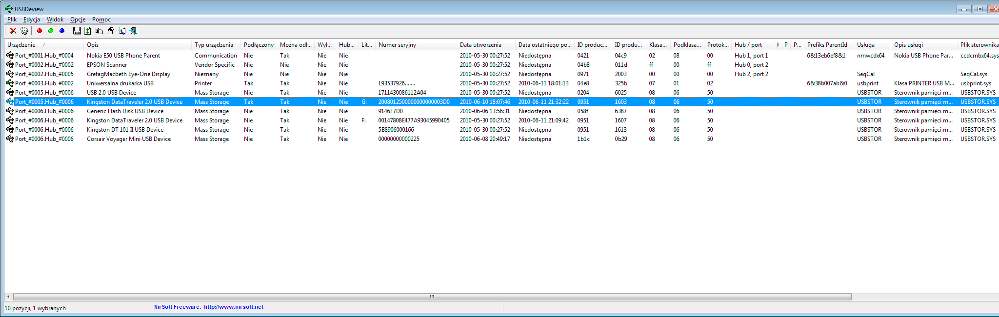

1. USBDeview
2. USB Fehlerbehebung

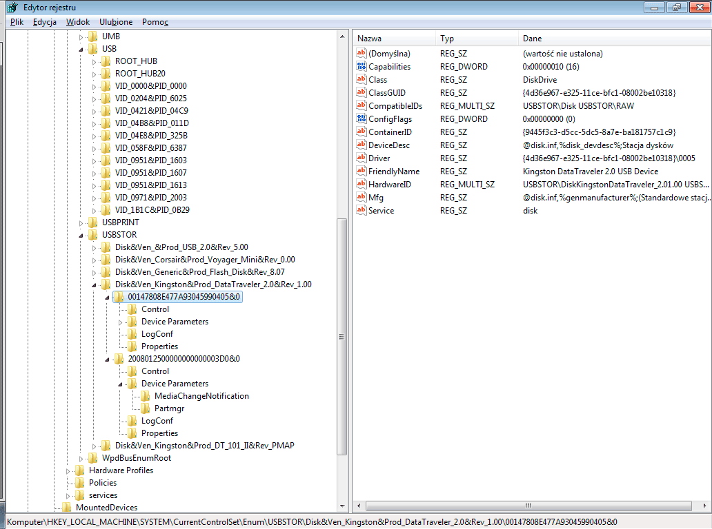

Zaczynam więc od początku: skrypcik faktycznie odpala MU :lol: lecz niestety nie ma tam żadnych nieznanych urządzeń. Wszystko wygląda na ok.
Wchodzę w rejestr i widzę tam kilka urządzeń w kluczu
HKEY_LOCAL_MACHINE\SYSTEM\CurrentControlSet\Enum\USBSTOR (screen)
Do każdego przypisany jakiś numerek, a do tego trefnego aż 2. Teraz bardzo proszę o dalsze wskazówki. Usunąć te klucze?

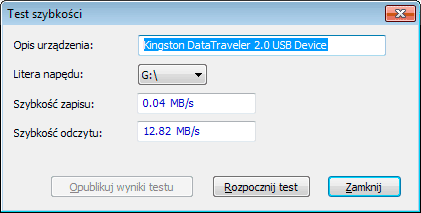

Zrobiłem jeszcze w międzyczasie test prędkości tym: USBDeview.
Ku mojemu zdumieniu skończył i podał wyniki (screen). Ruszył ładnie, ale później - wiadomo.

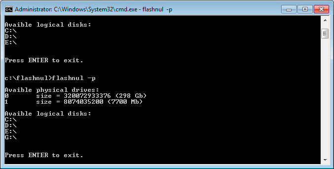

ok skoro już kombinujemy na wszystkie możliwe sposoby to:
1. ściągnij sobie np. flashnul
2. rozpakuj i wrzuć bezpośrednio np. na c:\ albo d:\ i zmień nazwę na flashnul
3. otwórz cmd z prawami admina
4. podaj ścieżkę do folderu przykładowo będzie ona wyglądała tak: c:\flashnul
5. w cmd będąc w katalogu flashnul (przykładowo C:\>flashnul) pdajesz polecenie flashnul -p
6. podaj wynik
dzięki
