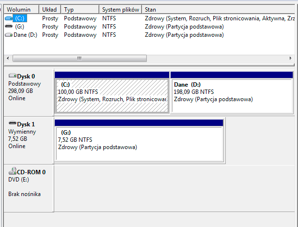

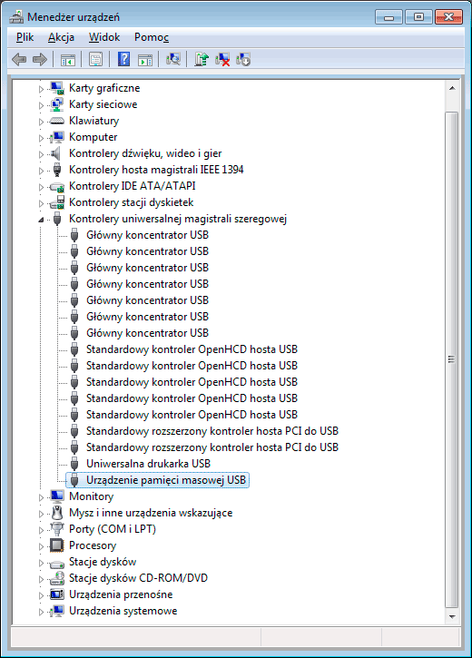

wieslaw531 Opublikowano 9 Czerwca 2010 Zgłoś Udostępnij Opublikowano 9 Czerwca 2010 Pokaż obrazek z zarządzanie dyskami z podpiętym penem. Odnośnik do komentarza
kitek Opublikowano 9 Czerwca 2010 Autor Zgłoś Udostępnij Opublikowano 9 Czerwca 2010 Proszę Odnośnik do komentarza

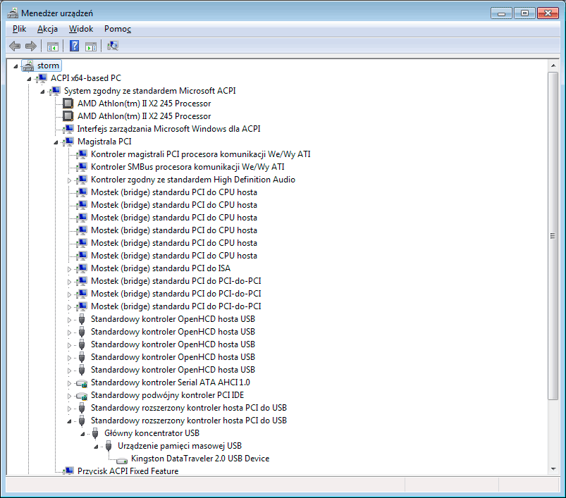

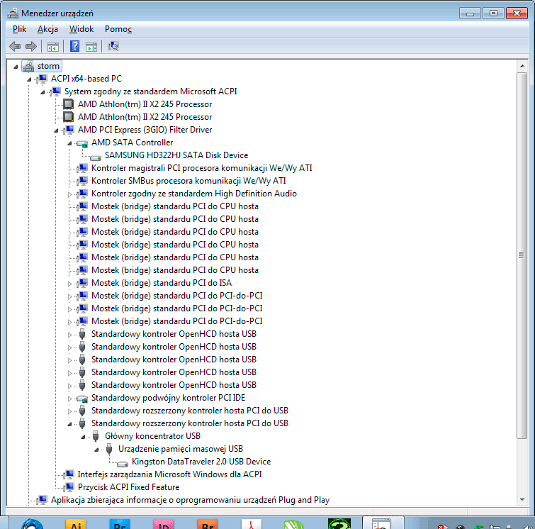

wieslaw531 Opublikowano 9 Czerwca 2010 Zgłoś Udostępnij Opublikowano 9 Czerwca 2010 Skoro masz kopię to narazie nie ale porównaj przynajmniej jego wielkość w stosunku do starego. Nowy powinien się odtworzyć. Dodatkowo pokaż taki obrazek (Menedżer urządzeń -> Widok wg. połączeń - z podpiętym penem jak u mnie Kingston 150 - 32 GB): Odnośnik do komentarza

wieslaw531 Opublikowano 9 Czerwca 2010 Zgłoś Udostępnij Opublikowano 9 Czerwca 2010 W Menedżer urządzeń usuń całą gałąź Kontrolery Uniwersalnej magistrali Szeregowej + restart. Czy teraz się odbudował? Jakie drivery instalowałeś ze strony Asusa? I nie napisałeś czy to coś pomogło. Odnośnik do komentarza
kitek Opublikowano 9 Czerwca 2010 Autor Zgłoś Udostępnij Opublikowano 9 Czerwca 2010 W Menedżer urządzeń usuń całą gałąź Kontrolery Uniwersalnej magistrali Szeregowej + restart. Czy teraz się odbudował? Jakie drivery instalowałeś ze strony Asusa? I nie napisałeś czy to coś pomogło. Całej gałęzi się nie da. Po kolei wszystkie podgałęzie? Drivery AMD_Chipset_V13049_Win 7 - nowszych nie ma. Nie pomogło w niczym. Odnośnik do komentarza

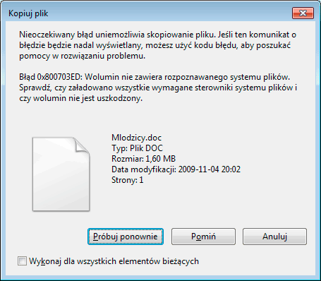

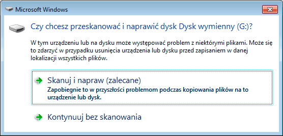

kitek Opublikowano 9 Czerwca 2010 Autor Zgłoś Udostępnij Opublikowano 9 Czerwca 2010 Nie odbudował się. Pen działa (nie działa) tak samo. Załączam okienko, które pojawia się po nieudanym kopiowaniu. Odnośnik do komentarza
wieslaw531 Opublikowano 9 Czerwca 2010 Zgłoś Udostępnij Opublikowano 9 Czerwca 2010 Nie korzystaj z driverów Asusa (prehistoria) chyba, że używasz bajerów płyty. Porównaj mój obrazek MU ze swoim w górnej części obrazka. Zacznij od pobrania ze strony: http://game.amd.com/...s_catalyst.aspx plików: South Bridge Driver (oczywiście dla swojej wersji systemu W7 x64) oraz AHCI Driver jak niżej: Odinstaluj driver Chipsetu Asusa + restart. Zainstaluj kolejno - South Bridge Driver oraz AHCI Driver i restart lub restarty. Pokaż obrazek z MU - Widok wg. połączeń. Czy Bios ze strony Ausa nowy? Odnośnik do komentarza

wieslaw531 Opublikowano 9 Czerwca 2010 Zgłoś Udostępnij Opublikowano 9 Czerwca 2010 Dlatego, że mimo uruchomienia instalatora sterowników chipsetu Asusa nie są one instalowane. Porównaj mój MU wg. widoku i swój. Odnośnik do komentarza

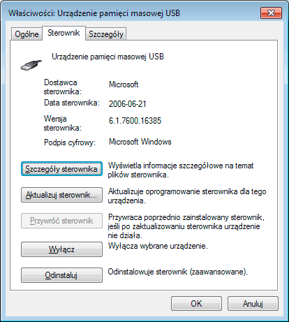

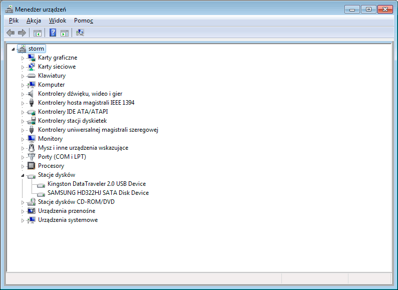

kitek Opublikowano 9 Czerwca 2010 Autor Zgłoś Udostępnij Opublikowano 9 Czerwca 2010 Dobra, już po instalacji. Menedżer wygląda już inaczej, niestety problem się nie rozwiązał. Widzę, że odtworzył się plik INFCACHE.1 Czy u ciebie też pokazuje sterownik Microsoftu do kontrolera z 2006 r.? Postanowiłem po tej instalce jeszcze raz odinstalować tego pena i po ponownym podłączeniu stała się rzecz dziwna: zainstalował się jako dysk w stacjach dysków a nie jak do tej pory w kontrolerach USB. Niestety nie poprawiło to jego kondycji - nadal się rozłącza. Odnośnik do komentarza

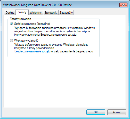

KrS Opublikowano 10 Czerwca 2010 Zgłoś Udostępnij Opublikowano 10 Czerwca 2010 Z tego wygląda, że wina 100% leży po stronie Widnowsa. Jednak jak sam stwierdzasz inny pendrive chodzi dobrze. Miałem ochote zaproponować zerowanie kingstona z ktorym jest problem ale widzę, że raczej większego sensu by to nie miało. Sprawdź jeszcze czy pendrive we właściwościach a dokładnie zasadach nie ma zaznaczonej opcji większa wydajność. Infcache wskazywał by na problem ze sterownikiem systemowym. Więc proponuje na początek odbudować ten właśnie plik. Podłącz pendrive'a i odinstaluj jego sterowniki z właściwości (twój 1 screen) po czym odłącz urzadzenie. Jeżeli jesteś adminem ustaw we właściwościach pliku Infcache pełną kontrole po czym go usuń. Teraz podłącz pendrive'a, windows powinien sam zainstalować sterowniki. Dobrze było by też sprawdzić pendrive'a u kogos na 7 64 bit. Kiedys mialem problem z tdk trans-it'em, po podlaczeniu pod W7 64bit widoczny byl jako urzadzenie uszkodzone - mimo, że pod xp chodził idealnie. Jakiś dziwaczny konflikt na lini w7 - tdk sie utworzyl. Wymieniłem go i dziala. Odnośnik do komentarza

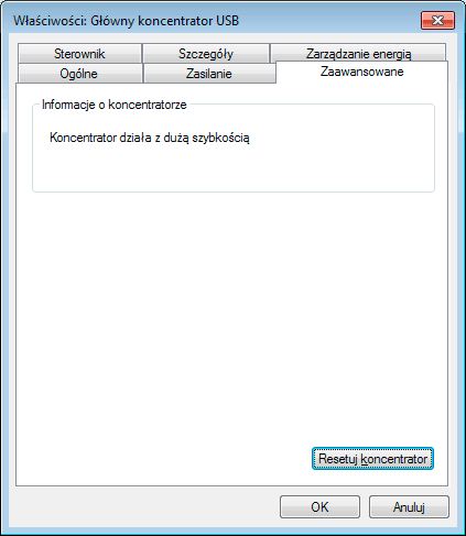

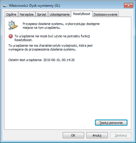

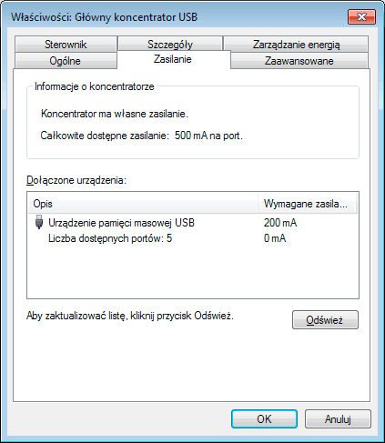

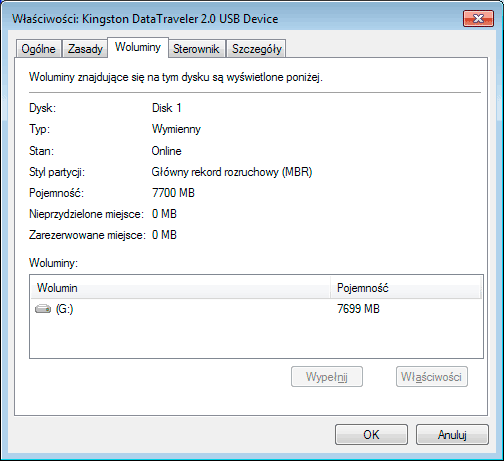

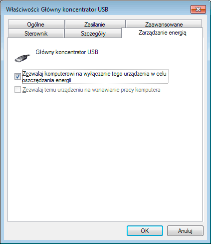

wieslaw531 Opublikowano 10 Czerwca 2010 Zgłoś Udostępnij Opublikowano 10 Czerwca 2010 Próbował na innych portach. @Kitek 1. PPM na penie -> Właściwości i pokaż : Zasady i Wypełniony Wolumin 2. Sprawdź czy nie jest wykorzystywany jako ReadyBoost 3. Sprawdź czy nie jest dla niego włączone indeksowanie 4. W MU PPM na Główny Koncentrator USB pod który jest podpięty ten pen -> Właściwości i pokaż: Zasilanie, Zaawansowane i Zarządzanie Energią. Odnośnik do komentarza
kitek Opublikowano 10 Czerwca 2010 Autor Zgłoś Udostępnij Opublikowano 10 Czerwca 2010 Proszę bardzo. Odnośnik do komentarza
wieslaw531 Opublikowano 10 Czerwca 2010 Zgłoś Udostępnij Opublikowano 10 Czerwca 2010 Odptaszkuj na ostatnim obrazku - Oszczędzanie energii!!! Odnośnik do komentarza
