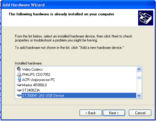

kaczakkkk Opublikowano 23 Sierpnia 2011 Zgłoś Udostępnij Opublikowano 23 Sierpnia 2011 Zamierzalem sprzedac zewnetrzny / na USB/ dysk twardy 500GB. Sformatowalem go a nastepnie zaczalem " czyscic " niskopoziomowym HDDLLFsetup.4.05. Poniewaz trwalo to za dlugo /ok 8godz / to przerwalem, z mysla zeby dokonczyc albo powtorzyc kiedy bede mial wiecej czasu. Nastepnego dnia zamierzam zaczac a tu nici: ani System ani BIOS nie widza dysku.Manager urzadzen tez go nie widzi, natomiast creator instalacji nowych urzadzen twierdzi ze dysk jest zainstalowany i dziala prawidlowo. No i co teraz ? Kto wie? Przy okazji, jaki waszym zdaniem jest najlepszy-sprawdzony soft do trwalego usowania danych z dyskow zarowno wewnetrznych jak zewnetrznych? Odnośnik do komentarza
