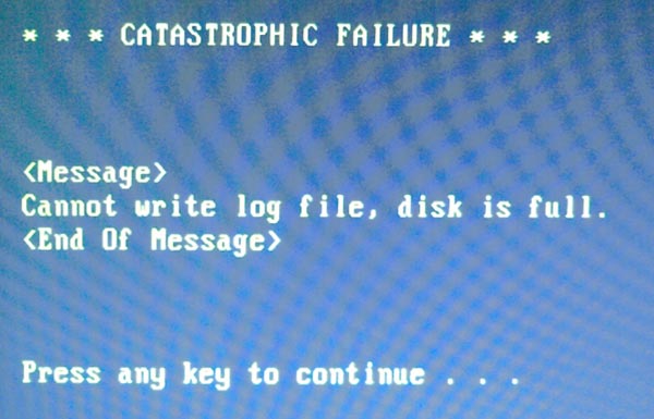

Tivan Opublikowano 27 Lipca 2011 Autor Zgłoś Udostępnij Opublikowano 27 Lipca 2011 Nie przegapiłem tylko nie miałem już czasu aby to zrobić, zrobiłem to dziś i było xxxx błędów itd. nie mogłem ich przepisać bo od razu wyskoczyło mi coś takiego i nie wiem co z tym dalej zrobić, co mam wpisać ;/ Odnośnik do komentarza
3oo Opublikowano 27 Lipca 2011 Zgłoś Udostępnij Opublikowano 27 Lipca 2011 A dokładniej co robiłeś i jakie opcje miałeś włączone? Z tego co pamiętam to tego typu komunikaty wywalało przy próbach zerowania (rzadziej remapowania) dysku sprawnego inaczej. Tyle, że nikt nie prosił Cię o zerowanie/remapowanie. Odpuść sobie tymczasowo skan, pokaż S.M.A.R.T. o ile to możliwe. Alternatywnie wg opracowania Sevarda = https://www.fixitpc.pl/topic/155-zakladanie-tematu-jakie-informacje-podawac/page__p__844#entry844 BTW Wsparcie dla Everest Home zakończyło się w 2005 r. Są inne programy, którymi można zrobić log sprzętowy = https://www.fixitpc.pl/topic/155-zakladanie-tematu-jakie-informacje-podawac/ I jeszcze garść informacji odnośnie zasilaczy = https://www.fixitpc.pl/topic/138-zasilacze-komputerowe-garsc-informacji/ Odnośnik do komentarza

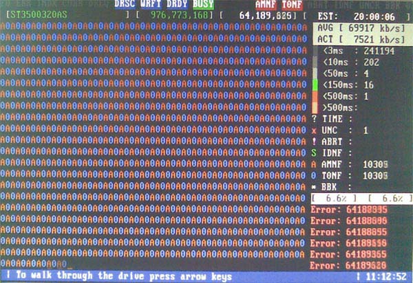

Tivan Opublikowano 27 Lipca 2011 Autor Zgłoś Udostępnij Opublikowano 27 Lipca 2011 MHDD robiłem według instrukcji ;/ komputera nie odpalę ponieważ dochodzi do pokazania się loga Windows XP po czym czarny ekran ;/ ogółem mogę wyzerować dysk całkowicie bo i tak już nic na nim nie ma ;/ pokombinuje z MHDD jeszcze może coś się uda zrobić. Zdjęcie zrobione pod czas programu bo na koniec wyskakuje to co powyżej. Odnośnik do komentarza
3oo Opublikowano 28 Lipca 2011 Zgłoś Udostępnij Opublikowano 28 Lipca 2011 Tak wogóle to chyba masz dysk z "czarnej serii", z wadliwym firmware. http://www.elektroda.pl/rtvforum/topic1368989.html Kliknij w piewrszy link z powyższego postu, znajdziesz tam link do narzędzia Drive Detect którym zweryfikujesz sobie m.in. rewizję firmware. A tak poza konkursem to była prośba o S.M.A.R.T. dysku. I nie przypadkowo pytano o zasilacz. Odnośnik do komentarza

3oo Opublikowano 30 Sierpnia 2011 Zgłoś Udostępnij Opublikowano 30 Sierpnia 2011 Model dysku widać na screenie z MHDD, natomiast nie wiadomo jaką ma wersję firmware, więc nie wiadomo czy podpada pod omawiany przypadek. A problem ten jest znany od, zdaje się, 2009 r. Poza tym, nie jestem pewien czy takie objawy jakie ma/miał Twój dysk do tego się kwalifikują. S.M.A.R.T. nie wykazywał podobno żadnych nieprawidłowości. Jeden z punktów odniesienia: Dyski miały tymczasowo przerywać pracę lub nie działać całkowicie. Do napotykanych przez użytkowników problemów należą m.in. wstrzymywanie pracy urządzenia na ok. 30 sekund w trakcie przesyłania strumienia wideo lub zapisu/odczytu danych z niską szybkością. Zakładając, że dysk podpada pod "problem", to jeśli nie widać go aktualnie w BIOS-ie nic z tym nie zrobisz. Seagate swego czasu oferował ponoć w pakiecie darmowe wgranie firmware'u lub wymianę dysku oraz darmowe odzyskiwanie danych z dysków, które padły. Zaś gwarancja na dyski Seagate jest zazwyczaj 3-letnia... Odnośnik do komentarza
