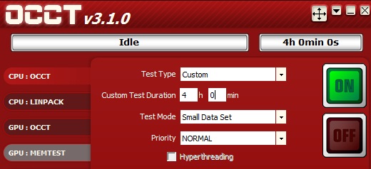

MatiK Opublikowano 24 Lipca 2011 Zgłoś Udostępnij Opublikowano 24 Lipca 2011 (edytowane) Jak już sprawdzisz temperatury (np HWInfo) przeczyść komputer, zaktualizuj sterowniki, sprawdź go OCCT (ustawienia z obrazka poniżej) RAM możesz sprawdzić MemTestem (długość testu jakieś 8h) osobiście sprawdziłbym też dysk MHDD. Samą aktualizację BIOS-u też najlepiej zrób bo nie jest to groźne o ile nie zabraknie prądu w trakcie. Edytowane 16 Września 2011 przez picasso 16.09.2011 - Temat zostaje zamknięty z powodu braku odpowiedzi autora. //picasso Odnośnik do komentarza
