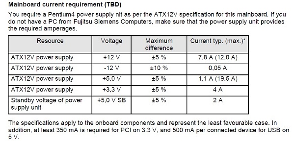

No mozna sie usmiac po pachy, faktycznie i przez lzy wpisalem w Google to i tamto i okazalo sie ze:
tutaj po tym jak juz wstalem z podlogi po napadzie smiechu znalazlem
http://pl.fujitsu.com/support/manuals.html
jakze przydatne informacje o tym, ze mozesz zamontowac dyski SATA I oraz PATA. Pojemnosc to juz twoj wybor szanowny kolego :lol: :o
Jesli kupisz dysk SATA II to bedzie pracowal bez problemow na Twoim SATA I , ale wolniej, a w przyszlosci jak zmienisz sprzet na nowszy to dysk zostanie uzyty ponownie z pelna szybkoscia tego interfejsu.

Dobra, tylko teraz mam takie pytanie, bo jednak jakoś to obecne co mam mnie nie zachwyca.
Kupić zasilacz najtańszy, ale jakieś normalnej firmy, czy dołożyć, kupić porządny i potem przełożyć do nowego? Z tym tutaj mam największy problem, bo zbytnio nie znam się na zasilaczach i nie wiem, no kurczę nie wiem ;)
To teraz powinnismy poprosic kogos, kto ogarnia temat zasilaczy bardziej w pytaniu - stara specyfikacja PC + nowy zasilacz. Twoja specyfikacja to chyba ATX 2.2 moze nawet 2.1. Nie jestem dokladnie pewien czy najnowsza specyfikacja nie narobi Ci problemu na mobasie. Chodzi w skrocie o napiecia i roznice w specyfikacjach.
Byloby chyba najrozsadniej sprzedac wszystko jesli chodzi sprawnie i poskladac nowy sprzet od podstaw.
Poczekaj chwile, ktos obeznany poczyta moze Ci wyjasni. Sprobuje pozniej znalesc cos konkretnego. Troche cierpliwosci. :)
Poczytalem troche o mieszaniu starszych plyt z nowymi zasilaczami. Problem rozbija sie o podawane napiecia wlasnie. Starsze standarty zasilania CPU kladly nacisk na 5 i 3.3 volta. Nie ma nigdzie jasno napisane, ze nowy standard zasilacza spali lub uszkodzi plyte, ale nie sa zalacane najnowsze PSU do starszych mobasow. Model 400 watt, ktory Ci podalem i podobne ATX 2.2 krzywdy nie zrobia co do nowszych nie pisze sie gwarantowac.

- to prawda, ale jak napisalem , np. zasilki 600 watt w standardzie ATX 2.3 balbym sie zamontowac pod ta plyte. Sekcje zasilania byly oparte o inne standarty wlasnie.
A rozumiesz wogóle o czym piszesz? Szczególnie w odniesieniu do obrazka, którego zapodałeś w poście #10.
moze bys sprecyzowal o co ci chodzi - tak dokladniej

Kolego na teraz niezlym wyjsciem bedzie zakup zasilki o mocy okolo 400 450 - watt w specyfikacji ATX2.2 np. jaka Ci podalem w trzecim linku + dysk.
Jesli zmienisz zdanie i wymienisz bebechy taka zasilka pociagnie sprzet o srednich parametrach.
