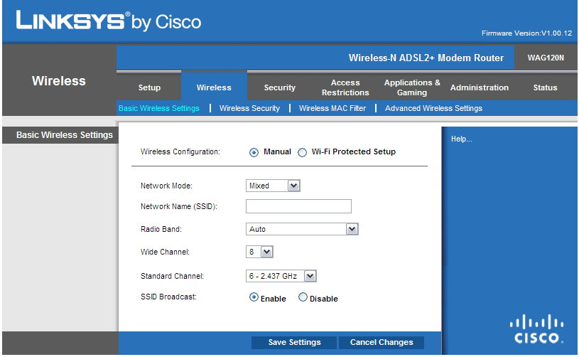

DawidS28 Opublikowano 7 Lipca 2011 Zgłoś Udostępnij Opublikowano 7 Lipca 2011 Rozumiem, że masz już sieć skonfigurowaną, tylko chcesz ją zabezpieczyć, tak? Wireless -> Wireless Security Ustaw szyfrowanie WPA2, algorytm AES i odpowiednie hasło. Zatwierdź zmiany i skonfiguruj od nowa połączenie z routerem na komputerach (i ewentualnie innym sprzęcie), które z tego routera korzystają. Wireless -> Basic Wireless Settings Stąd możesz wyłączyć rozgłaszanie nazwy sieci (SSID Broadcast), ale to dopiero po wykonaniu instrukcji wyżej. Nie jest to konieczne, ja tego u siebie nie zastosowałem, chociaż ukrywa sieć przed postronnymi osobami. Wireless -> Wireless MAC Filter Tutaj możesz ustalić na podstawie adresów MAC, które komputery - a dokładniej karty sieciowe, bo adres MAC jest przypisany do konkretnej karty - mogą łączyć się z routerem. Także działanie nieobowiązkowe, jednak może się przydać. Adresy MAC możesz sprawdzić na poszczególnych komputerach poprzez polecenie ipconfig /all z Wiersza poleceń systemu Windows (jest w Start -> Programy -> Akcesoria). Potem te adresy dodajesz do listy w routerze. Więcej informacji TUTAJ. Przy normalnym wykorzystywaniu wystarczy, że zastosujesz tylko pierwszy punkt z tego, co Ci podałem wyżej (nie linku), chociaż bezpieczeństwa nigdy za wiele. Jeśli miałbyś jakieś problemy, to śmiało pytaj, tylko zamieść screeny ze strony konfiguracyjnej routera. Korzystam czasem z tego modelu, ale nie znam go na pamięć i mogę nie wiedzieć, gdzie co dokładnie się zmienia. Zrzuty ekranu będą bardzo pomocne. Odnośnik do komentarza

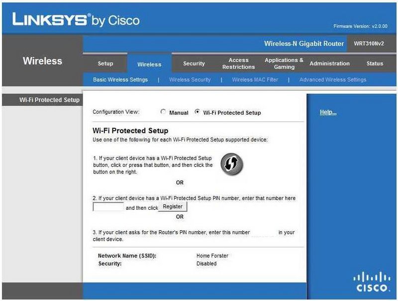

njczyziu Opublikowano 7 Lipca 2011 Autor Zgłoś Udostępnij Opublikowano 7 Lipca 2011 (edytowane) Tak sieć już jest skonfigurowana. Nie bardo wiem jak to ustawić: Edytowane 13 Lipca 2011 przez DawidS28 Linki do ImageShacka padły. Wrzucam screen z innego routera. Odnośnik do komentarza

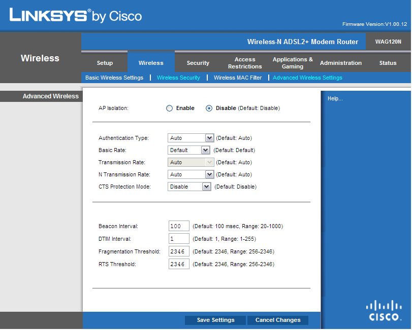

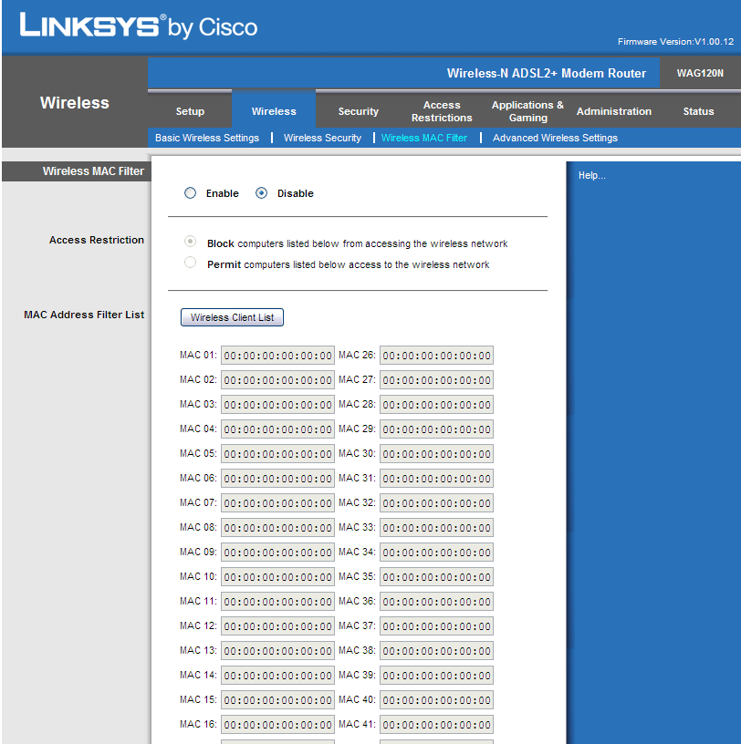

DawidS28 Opublikowano 7 Lipca 2011 Zgłoś Udostępnij Opublikowano 7 Lipca 2011 Karta: Wireless. Zaznacz Manual, potem daj Save settings. Następnie zrób screeny z tych czterech zakładek pod Wireless, czyli: Basic Wireless Settings Wireless Security Wireless MAC Filter Advanced Wireless Settings Pomogę Ci go dokładnie ustawić wtedy. Pozostałe ustawienia są poprawne (domyślne), natomiast szyfrowanie jest wyłączone. Tym się teraz zajmiemy... Odnośnik do komentarza
njczyziu Opublikowano 7 Lipca 2011 Autor Zgłoś Udostępnij Opublikowano 7 Lipca 2011 (edytowane) Edytowane 13 Lipca 2011 przez DawidS28 Linki do ImageShacka padły. Reupload. Odnośnik do komentarza

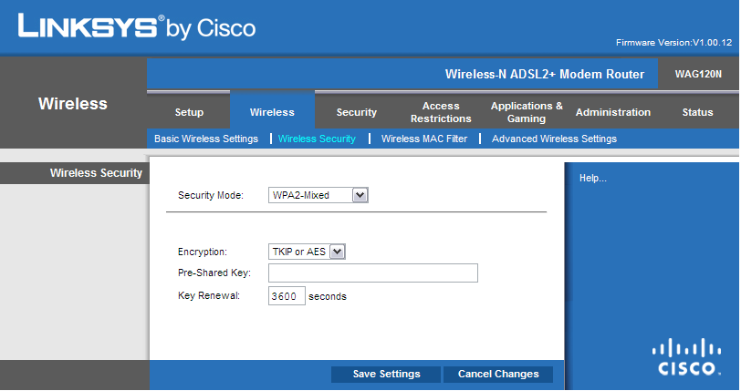

DawidS28 Opublikowano 7 Lipca 2011 Zgłoś Udostępnij Opublikowano 7 Lipca 2011 Wireless -> Wireless Security Z Security mode wybierz WPA2-PSK lub WPA2-Personal (nie wiem, jak to masz podpisane). Potem zrób jeszcze jednego screena tego lub skonfiguruj sam wedle tego: To jest mój router, wprawdzie nie ten sam, ale też Linksys - konfiguruje się podobnie. Potem zatwierdź zmianę ustawień i skonfiguruj od nowa połączenie z routerem na komputerach, które z niego korzystają. Odnośnik do komentarza
njczyziu Opublikowano 7 Lipca 2011 Autor Zgłoś Udostępnij Opublikowano 7 Lipca 2011 Wybrałem WPA2-Personal tego pierwszego nie mam. Po tych eksperymentach w laptopie teraz w ogóle nie ma neta. Na laptopie podałem hasło z routera i nic, brak neta na nim. Jeszcze chciałbym się zapytać, gdzie mogę sprawdzić osoby podłączone pod mój router? Bo może już ktoś niepowołany się wkręcił. Odnośnik do komentarza

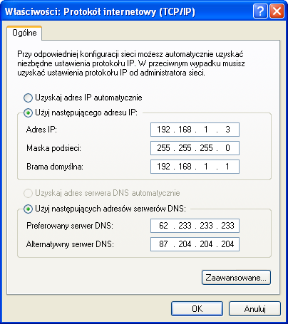

njczyziu Opublikowano 8 Lipca 2011 Autor Zgłoś Udostępnij Opublikowano 8 Lipca 2011 Ok, w takim razie zostawiamy Twój komputer w spokoju, skoro wszystko działa i adres jest przydzielany automatycznie przez DHCP, tak? Te komendy, co Ci wcześniej podawałem, były wykonywane na komputerze Twojej siostry? Raport z Net-log też pochodzi z jej komputera? Wrzuć jeszcze logi (otl.txt i extras.txt) z OTL z problematycznego komputera. No właśnie adres u mnie nie jest przydzielany automatycznie (patrz kilka postów wyżej). Musiałem poustawiać te wszystkie rzeczy sam, przy automacie nie było neta. Wykonałem te czynności na swoim komputerze, myślałem, że z moim coś nie tak jest.. Teraz zrobiłem na kompie siostry te komendy z wiersza polecenia, reset kompa i dalej nie ma neta. Zaraz wrzucę raport z Net-log, tylko usunę to hasło sieciowe, bo inaczej nie będę mógł wejść na stronę przez jej komputer. Net-log hosts # Copyright © 1993-1999 Microsoft Corp. # # To jest przykładowy plik HOSTS używany przez Microsoft TCP/IP # w systemie Windows. # Ten plik zawiera mapowania adresów IP na nazwy komputerów # Każdy wpis powinien być w osobnej linii. # W pierwszej kolumnie powinny być umieszczone adresy IP, a następnie # odpowiadające im nazwy komputerów. Adres i nazwa powinny być oddzielone # co najmniej jedną spacją # # Dodatkowo, komentarze (takie jak te) można wstawiać w poszczególnych # liniach lub po nazwie komputera, oznaczając je symbolem '#'. # # Na przykład: # # 102.54.94.97 rhino.acme.com # serwer źródłowy # 38.25.63.10 x.acme.com # komputer kliencki x 127.0.0.1 localhost ------------------------------------------------------------------------- ipconfig /all Konfiguracja IP systemu Windows Nazwa hosta . . . . . . . . . . . : twoja-4040726d7 Sufiks podstawowej domeny DNS . . . . . . : Typ węzła . . . . . . . . . . . . : Mieszany Routing IP włączony . . . . . . . : Nie Serwer WINS Proxy włączony. . . . : Nie Karta Ethernet Połączenie lokalne: Stan nośnika . . . . . . . . . . : Nośnik odłączony Opis . . . . . . . . . . . . . . : Attansic L2 Fast Ethernet 10/100 Base-T Adapter Adres fizyczny. . . . . . . . . . : 00-1D-60-6E-DF-B1 Karta Ethernet Połączenie sieci bezprzewodowej: Sufiks DNS konkretnego połączenia : Opis . . . . . . . . . . . . . . : Karta sieciowa ASUS 802.11g Adres fizyczny. . . . . . . . . . : 00-1D-60-0A-57-F8 DHCP włączone . . . . . . . . . . : Tak Autokonfiguracja włączona . . . . : Tak Adres IP. . . . . . . . . . . . . : 192.168.1.100 Maska podsieci. . . . . . . . . . : 255.255.255.0 Brama domyślna. . . . . . . . . . : 192.168.1.1 Serwer DHCP . . . . . . . . . . . : 192.168.1.1 Serwery DNS . . . . . . . . . . . : 62.233.233.233 87.204.204.204 Dzierżawa uzyskana. . . . . . . . : 8 lipca 2011 11:27:52 Dzierżawa wygasa. . . . . . . . . : 9 lipca 2011 11:27:52 ------------------------------------------------------------------------- netstat -a -b Aktywne poˆĄczenia Protok˘ˆ Adres lokalny Obcy adres Stan PID TCP twoja-4040726d7:epmap twoja-4040726d7:0 NASŁ¥UCHIWANIE 1200 c:\windows\system32\WS2_32.dll C:\windows\system32\RPCRT4.dll c:\windows\system32\rpcss.dll C:\windows\system32\svchost.exe C:\windows\system32\ADVAPI32.dll [svchost.exe] TCP twoja-4040726d7:microsoft-ds twoja-4040726d7:0 NASŁ¥UCHIWANIE 4 [system] TCP twoja-4040726d7:31038 twoja-4040726d7:0 NASŁ¥UCHIWANIE 616 [DkService.exe] TCP twoja-4040726d7:1027 twoja-4040726d7:0 NASŁ¥UCHIWANIE 568 [MOM.EXE] TCP twoja-4040726d7:1028 twoja-4040726d7:0 NASŁ¥UCHIWANIE 3256 [ccc.exe] TCP twoja-4040726d7:1037 twoja-4040726d7:0 NASŁ¥UCHIWANIE 2876 [alg.exe] TCP twoja-4040726d7:5152 twoja-4040726d7:0 NASŁ¥UCHIWANIE 1348 [jqs.exe] TCP twoja-4040726d7:30606 twoja-4040726d7:0 NASŁ¥UCHIWANIE 1756 [ekrn.exe] TCP twoja-4040726d7:netbios-ssn twoja-4040726d7:0 NASŁ¥UCHIWANIE 4 [system] TCP twoja-4040726d7:1025 localhost:1026 USTANOWIONO 1804 [thunderbird.exe] TCP twoja-4040726d7:1026 localhost:1025 USTANOWIONO 1804 [thunderbird.exe] TCP twoja-4040726d7:1032 localhost:1033 USTANOWIONO 1068 [firefox.exe] TCP twoja-4040726d7:1033 localhost:1032 USTANOWIONO 1068 [firefox.exe] TCP twoja-4040726d7:1056 localhost:1057 USTANOWIONO 1804 [thunderbird.exe] TCP twoja-4040726d7:1057 localhost:1056 USTANOWIONO 1804 [thunderbird.exe] TCP twoja-4040726d7:1058 localhost:1059 USTANOWIONO 1068 [firefox.exe] TCP twoja-4040726d7:1059 localhost:1058 USTANOWIONO 1068 [firefox.exe] TCP twoja-4040726d7:1355 localhost:30606 USTANOWIONO 616 [DkService.exe] TCP twoja-4040726d7:30606 localhost:1355 USTANOWIONO 1756 [ekrn.exe] TCP twoja-4040726d7:1356 esm.diskeeper.com:https USTANOWIONO 1756 [ekrn.exe] TCP twoja-4040726d7:30606 localhost:1409 OCZEKIWANIE_FIN__2 1756 [ekrn.exe] TCP twoja-4040726d7:1409 localhost:30606 OCZEKIWANIE_ZAMKN 1068 [firefox.exe] TCP twoja-4040726d7:5152 localhost:1045 OCZEKIWANIE_ZAMKN 1348 [jqs.exe] TCP twoja-4040726d7:1410 s8.hekko.net.pl:http OCZEKIWANIE_ZAMKN 1756 [ekrn.exe] TCP twoja-4040726d7:1209 localhost:30606 CZAS_OCZEKIWANIA 0 TCP twoja-4040726d7:1321 localhost:30606 CZAS_OCZEKIWANIA 0 TCP twoja-4040726d7:1373 localhost:30606 CZAS_OCZEKIWANIA 0 TCP twoja-4040726d7:1383 localhost:30606 CZAS_OCZEKIWANIA 0 TCP twoja-4040726d7:1385 localhost:30606 CZAS_OCZEKIWANIA 0 TCP twoja-4040726d7:1389 localhost:30606 CZAS_OCZEKIWANIA 0 TCP twoja-4040726d7:1393 localhost:30606 CZAS_OCZEKIWANIA 0 TCP twoja-4040726d7:1395 localhost:30606 CZAS_OCZEKIWANIA 0 TCP twoja-4040726d7:1396 localhost:30606 CZAS_OCZEKIWANIA 0 TCP twoja-4040726d7:30606 localhost:1357 CZAS_OCZEKIWANIA 0 TCP twoja-4040726d7:30606 localhost:1375 CZAS_OCZEKIWANIA 0 TCP twoja-4040726d7:30606 localhost:1377 CZAS_OCZEKIWANIA 0 TCP twoja-4040726d7:30606 localhost:1379 CZAS_OCZEKIWANIA 0 TCP twoja-4040726d7:30606 localhost:1381 CZAS_OCZEKIWANIA 0 TCP twoja-4040726d7:30606 localhost:1353 CZAS_OCZEKIWANIA 0 TCP twoja-4040726d7:30606 localhost:1369 CZAS_OCZEKIWANIA 0 TCP twoja-4040726d7:30606 localhost:1387 CZAS_OCZEKIWANIA 0 TCP twoja-4040726d7:30606 localhost:1389 CZAS_OCZEKIWANIA 0 TCP twoja-4040726d7:30606 localhost:1365 CZAS_OCZEKIWANIA 0 TCP twoja-4040726d7:30606 localhost:1391 CZAS_OCZEKIWANIA 0 TCP twoja-4040726d7:30606 localhost:1363 CZAS_OCZEKIWANIA 0 TCP twoja-4040726d7:30606 localhost:1351 CZAS_OCZEKIWANIA 0 TCP twoja-4040726d7:30606 localhost:1394 CZAS_OCZEKIWANIA 0 TCP twoja-4040726d7:30606 localhost:1405 CZAS_OCZEKIWANIA 0 TCP twoja-4040726d7:30606 localhost:1403 CZAS_OCZEKIWANIA 0 TCP twoja-4040726d7:30606 localhost:1401 CZAS_OCZEKIWANIA 0 TCP twoja-4040726d7:30606 localhost:1371 CZAS_OCZEKIWANIA 0 TCP twoja-4040726d7:30606 localhost:1396 CZAS_OCZEKIWANIA 0 TCP twoja-4040726d7:30606 localhost:1407 CZAS_OCZEKIWANIA 0 TCP twoja-4040726d7:30606 localhost:1359 CZAS_OCZEKIWANIA 0 TCP twoja-4040726d7:1210 74.125.230.172:http CZAS_OCZEKIWANIA 0 TCP twoja-4040726d7:1322 fx-in-f105.1e100.net:http CZAS_OCZEKIWANIA 0 UDP twoja-4040726d7:isakmp *:* 760 [lsass.exe] UDP twoja-4040726d7:4500 *:* 760 [lsass.exe] UDP twoja-4040726d7:microsoft-ds *:* 4 [system] UDP twoja-4040726d7:1189 *:* 1252 c:\windows\system32\WS2_32.dll C:\windows\system32\WLDAP32.dll C:\windows\System32\winrnr.dll c:\windows\system32\WS2_32.dll c:\windows\system32\w32time.dll [svchost.exe] UDP twoja-4040726d7:ntp *:* 1252 c:\windows\system32\WS2_32.dll c:\windows\system32\w32time.dll ntdll.dll C:\windows\system32\kernel32.dll [svchost.exe] UDP twoja-4040726d7:1900 *:* 1568 c:\windows\system32\WS2_32.dll c:\windows\system32\ssdpsrv.dll ntdll.dll C:\windows\system32\kernel32.dll [svchost.exe] UDP twoja-4040726d7:1036 *:* 852 [Explorer.EXE] UDP twoja-4040726d7:1900 *:* 1568 c:\windows\system32\WS2_32.dll c:\windows\system32\ssdpsrv.dll ntdll.dll C:\windows\system32\kernel32.dll [svchost.exe] UDP twoja-4040726d7:netbios-ns *:* 4 [system] UDP twoja-4040726d7:ntp *:* 1252 c:\windows\system32\WS2_32.dll c:\windows\system32\w32time.dll ntdll.dll C:\windows\system32\kernel32.dll [svchost.exe] UDP twoja-4040726d7:netbios-dgm *:* 4 [system] ------------------------------------------------------------------------- ping localhost Badanie 127.0.0.1 z uľyciem 32 bajt˘w danych: Odpowied« z 127.0.0.1: bajt˘w=32 czas<1 ms TTL=128 Odpowied« z 127.0.0.1: bajt˘w=32 czas<1 ms TTL=128 Odpowied« z 127.0.0.1: bajt˘w=32 czas<1 ms TTL=128 Odpowied« z 127.0.0.1: bajt˘w=32 czas<1 ms TTL=128 Statystyka badania ping dla 127.0.0.1: Pakiety: Wysˆane = 4, Odebrane = 4, Utracone = 0 (0% straty), Szacunkowy czas bˆĄdzenia pakiet˘w w millisekundach: Minimum = 0 ms, Maksimum = 0 ms, Czas ˜redni = 0 ms ------------------------------------------------------------------------- ping -n 10 fixitpc.pl Badanie fixitpc.pl [194.109.6.97] z uľyciem 32 bajt˘w danych: Odpowied« z 194.109.6.97: bajt˘w=32 czas=57ms TTL=52 Odpowied« z 194.109.6.97: bajt˘w=32 czas=58ms TTL=52 Odpowied« z 194.109.6.97: bajt˘w=32 czas=59ms TTL=52 Odpowied« z 194.109.6.97: bajt˘w=32 czas=59ms TTL=52 Odpowied« z 194.109.6.97: bajt˘w=32 czas=59ms TTL=53 Odpowied« z 194.109.6.97: bajt˘w=32 czas=57ms TTL=53 Odpowied« z 194.109.6.97: bajt˘w=32 czas=59ms TTL=53 Odpowied« z 194.109.6.97: bajt˘w=32 czas=59ms TTL=53 Odpowied« z 194.109.6.97: bajt˘w=32 czas=58ms TTL=53 Odpowied« z 194.109.6.97: bajt˘w=32 czas=59ms TTL=53 Statystyka badania ping dla 194.109.6.97: Pakiety: Wysˆane = 10, Odebrane = 10, Utracone = 0 (0% straty), Szacunkowy czas bˆĄdzenia pakiet˘w w millisekundach: Minimum = 57 ms, Maksimum = 59 ms, Czas ˜redni = 58 ms ------------------------------------------------------------------------- ping -n 10 194.109.6.97 Badanie 194.109.6.97 z uľyciem 32 bajt˘w danych: Odpowied« z 194.109.6.97: bajt˘w=32 czas=57ms TTL=53 Odpowied« z 194.109.6.97: bajt˘w=32 czas=59ms TTL=53 Odpowied« z 194.109.6.97: bajt˘w=32 czas=71ms TTL=53 Odpowied« z 194.109.6.97: bajt˘w=32 czas=80ms TTL=53 Odpowied« z 194.109.6.97: bajt˘w=32 czas=93ms TTL=53 Odpowied« z 194.109.6.97: bajt˘w=32 czas=81ms TTL=53 Odpowied« z 194.109.6.97: bajt˘w=32 czas=59ms TTL=53 Odpowied« z 194.109.6.97: bajt˘w=32 czas=58ms TTL=53 Odpowied« z 194.109.6.97: bajt˘w=32 czas=59ms TTL=53 Odpowied« z 194.109.6.97: bajt˘w=32 czas=58ms TTL=53 Statystyka badania ping dla 194.109.6.97: Pakiety: Wysˆane = 10, Odebrane = 10, Utracone = 0 (0% straty), Szacunkowy czas bˆĄdzenia pakiet˘w w millisekundach: Minimum = 57 ms, Maksimum = 93 ms, Czas ˜redni = 67 ms ------------------------------------------------------------------------- tracert fixitpc.pl Trasa ˜ledzenia do fixitpc.pl [194.109.6.97] przewyľsza maksymalnĄ liczb© przeskok˘w 30 1 1 ms <1 ms <1 ms 192.168.1.1 2 30 ms 29 ms 31 ms Warszawa-bras3.inetia.pl [195.114.190.155] 3 32 ms 31 ms 32 ms WarsH002RT53-WarsH002RT22.inetia.pl [83.238.250.158] 4 160 ms 31 ms 28 ms xe-2-1-0.waw10.ip4.tinet.net [77.67.72.217] 5 59 ms 57 ms 67 ms xe-1-0-0.ams12.ip4.tinet.net [89.149.186.242] 6 60 ms 59 ms 64 ms xs4all-internet-gw.ip4.tinet.net [77.67.74.210] 7 60 ms 59 ms 78 ms 0.so-2-0-0.xr4.1d12.xs4all.net [194.109.5.9] 8 61 ms 60 ms 59 ms wh-www-virt-97.xs4all.nl [194.109.6.97] —ledzenie zakoäczone. ------------------------------------------------------------------------- tracert 194.109.6.97 Trasa ˜ledzenia do wh-www-virt-97.xs4all.nl [194.109.6.97] przewyľsza maksymalnĄ liczb© przeskok˘w 30 1 <1 ms <1 ms <1 ms 192.168.1.1 2 29 ms 28 ms 29 ms Warszawa-bras3.inetia.pl [195.114.190.155] 3 33 ms 31 ms 32 ms WarsH002RT53-WarsH002RT22.inetia.pl [83.238.250.158] 4 30 ms 28 ms 29 ms xe-2-1-0.waw10.ip4.tinet.net [77.67.72.217] 5 58 ms 57 ms 58 ms xe-1-0-0.ams12.ip4.tinet.net [89.149.186.242] 6 59 ms 59 ms 203 ms xs4all-internet-gw.ip4.tinet.net [77.67.74.210] 7 59 ms 60 ms 60 ms 0.so-2-0-0.xr4.1d12.xs4all.net [194.109.5.9] 8 59 ms 58 ms 60 ms wh-www-virt-97.xs4all.nl [194.109.6.97] —ledzenie zakoäczone. ------------------------------------------------------------------------- tracert -d 194.109.6.97 Trasa ˜ledzenia do 194.109.6.97 przewyľsza maksymalnĄ liczb© przeskok˘w 30 1 <1 ms <1 ms <1 ms 192.168.1.1 2 30 ms 32 ms 29 ms 195.114.190.155 3 29 ms 31 ms 31 ms 83.238.250.158 4 29 ms 29 ms 29 ms 77.67.72.217 5 58 ms 57 ms 77 ms 89.149.186.242 6 60 ms 73 ms 66 ms 77.67.74.210 7 60 ms 59 ms 60 ms 194.109.5.9 8 60 ms 59 ms 59 ms 194.109.6.97 —ledzenie zakoäczone. ------------------------------------------------------------------------- pathping fixitpc.pl —ledzenie trasy do fixitpc.pl [194.109.6.97] z maksymalnĄ liczbĄ 30 przeskok˘w: 0 twoja-4040726d7 [192.168.1.100] 1 192.168.1.1 2 Warszawa-bras3.inetia.pl [195.114.190.155] 3 WarsH002RT53-WarsH002RT22.inetia.pl [83.238.250.158] 4 xe-2-1-0.waw10.ip4.tinet.net [77.67.72.217] 5 xe-1-0-0.ams12.ip4.tinet.net [89.149.186.242] 6 xs4all-internet-gw.ip4.tinet.net [77.67.74.210] 7 0.so-2-0-0.xr4.1d12.xs4all.net [194.109.5.9] 8 wh-www-virt-97.xs4all.nl [194.109.6.97] Wyliczanie statystyk dla 200 sekund... Ł¤r˘dˆo Ten w©zeˆ/Ł¥Ącze Przeskok RTT Zgubione/wysˆane = Pct Zgubione/wysˆane = adres Pct 0 twoja-4040726d7 [192.168.1.100] 0/ 100 = 0% | 1 0ms 0/ 100 = 0% 0/ 100 = 0% 192.168.1.1 0/ 100 = 0% | 2 33ms 0/ 100 = 0% 0/ 100 = 0% Warszawa-bras3.inetia.pl [195.114.190.155] 0/ 100 = 0% | 3 32ms 0/ 100 = 0% 0/ 100 = 0% WarsH002RT53-WarsH002RT22.inetia.pl [83.238.250.158] 0/ 100 = 0% | 4 33ms 0/ 100 = 0% 0/ 100 = 0% xe-2-1-0.waw10.ip4.tinet.net [77.67.72.217] 0/ 100 = 0% | 5 --- 100/ 100 =100% 100/ 100 =100% xe-1-0-0.ams12.ip4.tinet.net [89.149.186.242] 0/ 100 = 0% | 6 70ms 0/ 100 = 0% 0/ 100 = 0% xs4all-internet-gw.ip4.tinet.net [77.67.74.210] 0/ 100 = 0% | 7 59ms 0/ 100 = 0% 0/ 100 = 0% 0.so-2-0-0.xr4.1d12.xs4all.net [194.109.5.9] 0/ 100 = 0% | 8 60ms 0/ 100 = 0% 0/ 100 = 0% wh-www-virt-97.xs4all.nl [194.109.6.97] —ledzenie zakoäczone. ------------------------------------------------------------------------- pathping -n 194.109.6.97 Wytyczanie trasy do 194.109.6.97 z maksymalnĄ liczbĄ 30 przeskok˘w. 0 192.168.1.100 1 192.168.1.1 2 195.114.190.155 3 83.238.250.158 4 77.67.72.217 5 89.149.186.242 6 77.67.74.210 7 194.109.5.13 8 194.109.6.97 Wyliczanie statystyk dla 200 sekund... Ł¤r˘dˆo Ten w©zeˆ/Ł¥Ącze Przeskok RTT Zgubione/wysˆane = Pct Zgubione/wysˆane = adres Pct 0 192.168.1.100 0/ 100 = 0% | 1 0ms 0/ 100 = 0% 0/ 100 = 0% 192.168.1.1 0/ 100 = 0% | 2 29ms 0/ 100 = 0% 0/ 100 = 0% 195.114.190.155 0/ 100 = 0% | 3 31ms 0/ 100 = 0% 0/ 100 = 0% 83.238.250.158 0/ 100 = 0% | 4 34ms 0/ 100 = 0% 0/ 100 = 0% 77.67.72.217 0/ 100 = 0% | 5 --- 100/ 100 =100% 100/ 100 =100% 89.149.186.242 0/ 100 = 0% | 6 61ms 0/ 100 = 0% 0/ 100 = 0% 77.67.74.210 0/ 100 = 0% | 7 57ms 0/ 100 = 0% 0/ 100 = 0% 194.109.5.13 0/ 100 = 0% | 8 63ms 0/ 100 = 0% 0/ 100 = 0% 194.109.6.97 —ledzenie zakoäczone. ------------------------------------------------------------------------- netsh winsock reset Pomy˜lnie zresetowano Winsock Catalog. Musisz ponownie uruchomi" komputer, aby ukoäczy" resetowanie. ------------------------------------------------------------------------- nbtstat -r Oczyszczenie i wst©pne zaˆadowanie tabeli nazw w zdalnej pami©ci podr©cznej NBT zakoäczyˆo si© pomy˜lnie. ------------------------------------------------------------------------- nbtstat -rr Nazwy NetBIOSu zarejestrowane przez ten komputer zostaˆy od˜wieľone. ------------------------------------------------------------------------- arp -a Interfejs: 192.168.1.100 --- 0x3 Adres internetowy Adres fizyczny Typ 192.168.1.1 00-25-9c-87-50-38 dynamiczne ------------------------------------------------------------------------- route print =========================================================================== Lista interfejs˘w 0x1 ........................... MS TCP Loopback interface 0x2 ...00 1d 60 6e df b1 ...... Attansic L2 Fast Ethernet 10/100 Base-T Adapter - Sterownik miniport Harmonogramu pakietów 0x3 ...00 1d 60 0a 57 f8 ...... Karta sieciowa ASUS 802.11g - Sterownik miniport Harmonogramu pakietów =========================================================================== =========================================================================== Aktywne trasy: Miejsce docelowe w sieci Maska sieci Brama Interfejs Metryka 0.0.0.0 0.0.0.0 192.168.1.1 192.168.1.100 1 127.0.0.0 255.0.0.0 127.0.0.1 127.0.0.1 1 192.168.1.0 255.255.255.0 192.168.1.100 192.168.1.100 1 192.168.1.100 255.255.255.255 127.0.0.1 127.0.0.1 1 192.168.1.255 255.255.255.255 192.168.1.100 192.168.1.100 1 224.0.0.0 240.0.0.0 192.168.1.100 192.168.1.100 1 255.255.255.255 255.255.255.255 192.168.1.100 192.168.1.100 1 255.255.255.255 255.255.255.255 192.168.1.100 2 1 Domy˜lna brama: 192.168.1.1. =========================================================================== Trasy trwaˆe: Brak ------------------------------------------------------------------------- ipconfig /flushdns Konfiguracja IP systemu Windows Pomyślnie opróżniono pamięć podręczną programu rozpoznawania nazw DNS. ------------------------------------------------------------------------- net start dot3svc ------------------------------------------------------------------------- net start wlansvc ------------------------------------------------------------------------- netsh wlan show all Nie znaleziono nast©pujĄcego polecenia: wlan show all. ------------------------------------------------------------------------- netsh lan show profiles Nie znaleziono nast©pujĄcego polecenia: lan show profiles. ------------------------------------------------------------------------- netsh lan show int Nie znaleziono nast©pujĄcego polecenia: lan show int. ------------------------------------------------------------------------- netsh lan show settings Nie znaleziono nast©pujĄcego polecenia: lan show settings. ------------------------------------------------------------------------- netsh lan show tracing Nie znaleziono nast©pujĄcego polecenia: lan show tracing. ------------------------------------------------------------------------- netsh int ip show address Konfiguracja dla interfejsu "PoˆĄczenie lokalne" DHCP wˆĄczone: Tak Metryka interfejsu: 1 Konfiguracja dla interfejsu "PoˆĄczenie sieci bezprzewodowej" DHCP wˆĄczone: Tak Metryka interfejsu: 1 ------------------------------------------------------------------------- netsh int ip show compartments Nie znaleziono nast©pujĄcego polecenia: int ip show compartments. ------------------------------------------------------------------------- netsh int ip show config Konfiguracja dla interfejsu "PoˆĄczenie lokalne" DHCP wˆĄczone: Tak Metryka interfejsu: 1 Serwery DNS skonfigurowane przez DHCP: Brak Serwery WINS skonfigurowane przez DHCP: Brak Rejestrowanie za pomocĄ kt˘rego sufiksu: Tylko podstawowy Konfiguracja dla interfejsu "PoˆĄczenie sieci bezprzewodowej" DHCP wˆĄczone: Tak Metryka interfejsu: 1 Serwery DNS skonfigurowane przez DHCP: 62.233.233.233 87.204.204.204 Serwery WINS skonfigurowane przez DHCP: Brak Rejestrowanie za pomocĄ kt˘rego sufiksu: Tylko podstawowy ------------------------------------------------------------------------- netsh int ip show destinationcache Nie znaleziono nast©pujĄcego polecenia: int ip show destinationcache. ------------------------------------------------------------------------- netsh int ip show dns Konfiguracja dla interfejsu "PoˆĄczenie lokalne" Serwery DNS skonfigurowane przez DHCP: Brak Rejestrowanie za pomocĄ kt˘rego sufiksu: Tylko podstawowy Konfiguracja dla interfejsu "PoˆĄczenie sieci bezprzewodowej" Serwery DNS skonfigurowane przez DHCP: 62.233.233.233 87.204.204.204 Rejestrowanie za pomocĄ kt˘rego sufiksu: Tylko podstawowy ------------------------------------------------------------------------- netsh int ip show dynamicportrange protocol=tcp Nie znaleziono nast©pujĄcego polecenia: int ip show dynamicportrange protocol=tcp. ------------------------------------------------------------------------- netsh int ip show dynamicportrange protocol=udp Nie znaleziono nast©pujĄcego polecenia: int ip show dynamicportrange protocol=udp. ------------------------------------------------------------------------- netsh int ip show global Nie znaleziono nast©pujĄcego polecenia: int ip show global. ------------------------------------------------------------------------- netsh int ip show icmp Usˆuga Routing i dost©p zdalny nie jest obecnie uruchomiona na komputerze lokalnym. W celu uruchomienia usˆugi uľyj na komputerze polecenia "net start remoteaccess". ------------------------------------------------------------------------- netsh int ip show ipaddress Nie znaleziono nast©pujĄcego polecenia: int ip show ipaddresses. ------------------------------------------------------------------------- netsh int ip show ipnet Nie znaleziono nast©pujĄcego polecenia: int ip show ipnettomedia. ------------------------------------------------------------------------- netsh int ip show ipstats Usˆuga Routing i dost©p zdalny nie jest obecnie uruchomiona na komputerze lokalnym. W celu uruchomienia usˆugi uľyj na komputerze polecenia "net start remoteaccess". ------------------------------------------------------------------------- netsh int ip show joins Interfejs Adr Grupa multiemisji --------------- --------------- 192.168.1.100 224.0.0.1 192.168.1.100 239.255.255.250 ------------------------------------------------------------------------- netsh int ip show neighbors Nie znaleziono nast©pujĄcego polecenia: int ip show neighbors. ------------------------------------------------------------------------- netsh int ip show offload Opcje odciĄÄ¾ania dla interfejsu "PoˆĄczenie lokalne" z indeksem: 2: Opcje odciĄÄ¾ania dla interfejsu "PoˆĄczenie sieci bezprzewodowej" z indeksem: 3: ------------------------------------------------------------------------- netsh int ip show subinterfaces Nie znaleziono nast©pujĄcego polecenia: int ip show subinterfaces. ------------------------------------------------------------------------- netsh int ip show route level=verbose Nie znaleziono nast©pujĄcego polecenia: int ip show route level=verbose. ------------------------------------------------------------------------- netsh int ip show udpstats Usˆuga Routing i dost©p zdalny nie jest obecnie uruchomiona na komputerze lokalnym. W celu uruchomienia usˆugi uľyj na komputerze polecenia "net start remoteaccess". ------------------------------------------------------------------------- netsh int ip show tcpstats Usˆuga Routing i dost©p zdalny nie jest obecnie uruchomiona na komputerze lokalnym. W celu uruchomienia usˆugi uľyj na komputerze polecenia "net start remoteaccess". ------------------------------------------------------------------------- netsh int ip show wins Konfiguracja dla interfejsu "PoˆĄczenie lokalne" Serwery WINS skonfigurowane przez DHCP: Brak Konfiguracja dla interfejsu "PoˆĄczenie sieci bezprzewodowej" Serwery WINS skonfigurowane przez DHCP: Brak ------------------------------------------------------------------------- EoF Odnośnik do komentarza

njczyziu Opublikowano 8 Lipca 2011 Autor Zgłoś Udostępnij Opublikowano 8 Lipca 2011 Troszkę za bardzo ta sprawa się rozrosła. Wydaje mi się, że problem nie siedzi tak głęboko. Skoro połączenie laptopa z routerem jest ok, tylko w momencie ustawiania hasła coś jest nie tak, to może trzeba skonfigurować odpowiednio ten program do zarządzania sieciami, albo zmienić nieco konfiguracje routera. Może trzeba będzie podać na laptopie jakiś serwer DNS, albo przepisać IP routera, żeby nawiązało połączenie. Odnośnik do komentarza
