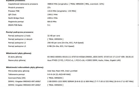

Anonim3 Opublikowano 24 Czerwca 2011 Zgłoś Udostępnij Opublikowano 24 Czerwca 2011 Jak kupowałem to mi powidzieli ze płyta głowna obsluguje triplechannel Co do procesora to nie wiem Płyta na pewno nie obsługuje triple channel z racji obsadzonego na niej chipsetu, który obsługuje tego typu procki, więc panowie w sklepie dali du_py na całej linii, pewnie wcześniej sprzedawali drzwi. Jeszcze raz proszę o zamieszczenie screen'ów z CPU-Z z zakładek: "memory", "cpu" i "mainboard". Generalnie możesz wkleić wygenerowanego loga sprzętowego z programu SIW prócz rzecz jasna proszonych screenów. Odnośnik do komentarza

3oo Opublikowano 25 Czerwca 2011 Zgłoś Udostępnij Opublikowano 25 Czerwca 2011 Nie wiem jak to dokładnie jest z pamięcią Folklor Asusa? You may install varying memory sizes in Channel A and Channel B. The system maps the total size of the lower-sized channel for the dual-channel configuration. Any excess memory from the higher-sized channel is then mapped for single-channel operation.+4 DIMM Slots• 1 DIMM: Supports one module inserted in any slot as Single-channel memory configuration • 2 DIMM: Supports one pair of modules inserted into eithor the blue slots or the black slots as one pair of Dual-channel memory configuration • 4 DIMM: Supports 4 modules inserted into both the blue and black slots as two pairs of Dual-channel memory configuration Odnośnik do komentarza

Anonim6 Opublikowano 25 Czerwca 2011 Zgłoś Udostępnij Opublikowano 25 Czerwca 2011 Wczasie robienia scrinu uruchom jakis obciazajacy program np Pi. Przy tym nie istotne, ale wyciagnij jedna kosc ze slotu. Warto ustawic ten blaszak tak jak powinien to zrobic sprzedawca. Pozwol sobie pomoc. Sprawdzimy czy wszystko ok z turbo i ustawieniami pamieci. Nie ma by miec podwójne "dual" channel czegos takiego. Odnośnik do komentarza
