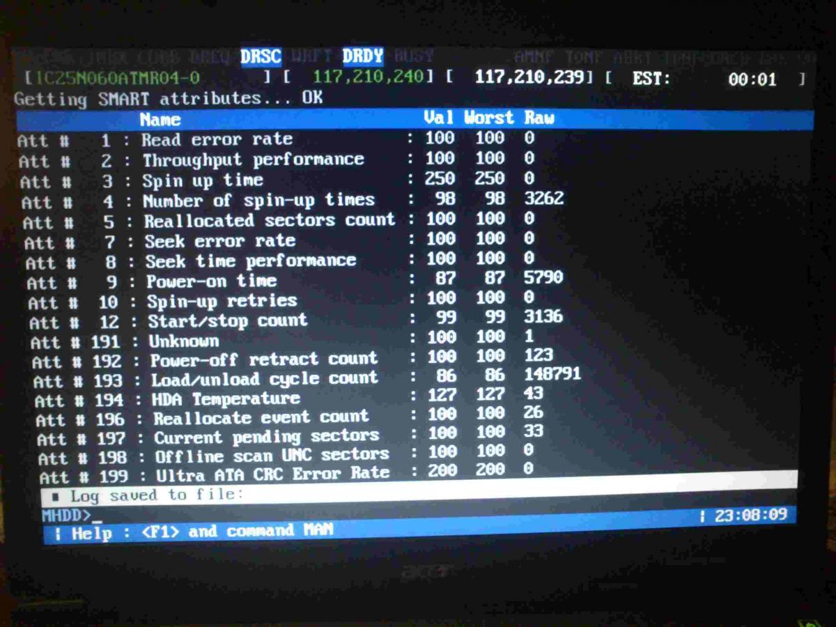

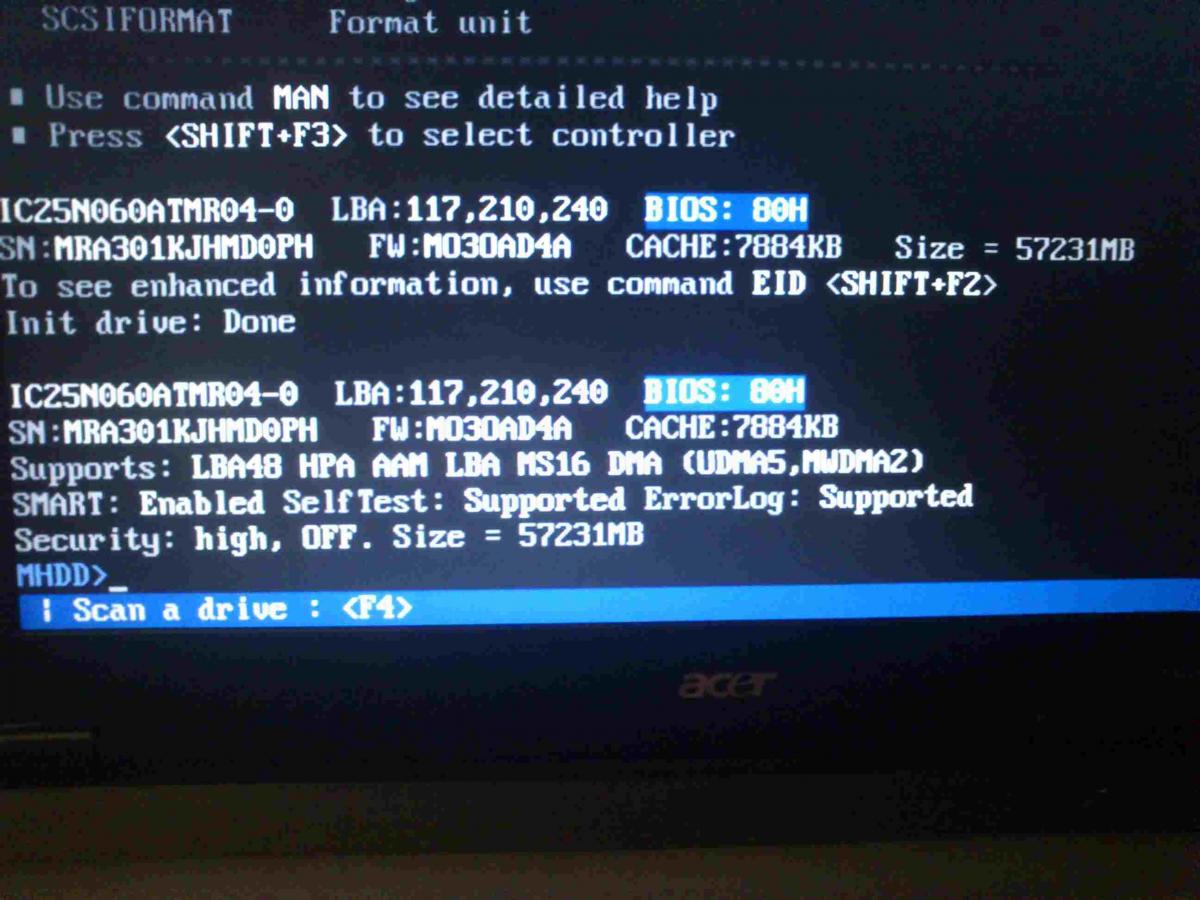

jaszczompik Opublikowano 29 Czerwca 2012 Autor Zgłoś Udostępnij Opublikowano 29 Czerwca 2012 Sprawdziłem dysk MHDD. Oto wyniki <10ms: 459321 <50ms: 290 <150ms: 2 <500ms: 2 UNC: 15 AMNF:18 plus to co w załącznikach. Jeszcze wklejam logi z OTL: OTL: http://wklejto.pl/128170 Extras: http://www.wklejto.pl/128171 Logi wykonałem, dlatego że niepokoiły mnie błędy, które pojawiały się po wznawianiu pracy komputera. Zwykle nie wyłączam laptopa, tylko po prostu zamykam, żebym mógł w każdej chwili, szybko go wznowić. Bardzo często były to błędy google chrome. Oprócz tego gdy chciałem chciałem laptopa uruchomić ponownie, to pojawiały się komunikaty menedżera zadań explorer.exe, ale po kliknięciu 'zakończ teraz' laptop nie reagował i musiałem go wyłączać ręcznie. Gmer nie stworzył żadnego raportu, pokazał komunikat, że nie wykrył żadnych modyfikacji, ale przy pierwszym uruchomieniu skanowania gmerem pojawił mi się bluescreen. Odnośnik do komentarza

Anonim8 Opublikowano 11 Lipca 2012 Zgłoś Udostępnij Opublikowano 11 Lipca 2012 Jaszczompik a co chcesz usłyszeć, wzgledem tych informacji? Sprawdziłem dysk MHDD. Oto wyniki <10ms: 459321 <50ms: 290 <150ms: 2 <500ms: 2 UNC: 15 AMNF:18 Kupiłeś Ram. Teraz albo rób zerowanie dysku i remap. Albo smigaj do sklepu po nowy dysk. Odnośnik do komentarza

Anonim8 Opublikowano 11 Lipca 2012 Zgłoś Udostępnij Opublikowano 11 Lipca 2012 Logi są stare. Z zeszłego miesiąca. masz w nich taki bład Error - 2012-06-28 17:52:18 | Computer Name = ZBYSZEK | Source = atapi | ID = 262153 Description = Urządzenie \Device\Ide\IdePort0 nie odpowiedziało w ramach ustalonego limitu czasu. teraz wystarczy wpisać w google komunikat Urządzenie \Device\Ide\IdePort0 nie odpowiedziało w ramach ustalonego limitu czasu porównać swoje parametry dysku i odpowiedź powinna być jednoznaczna. Co ja bym zrobił? Skopiował na dysk przenośny lub jakikolwiek inny dane i szukał nowego dysku. Odnośnik do komentarza
