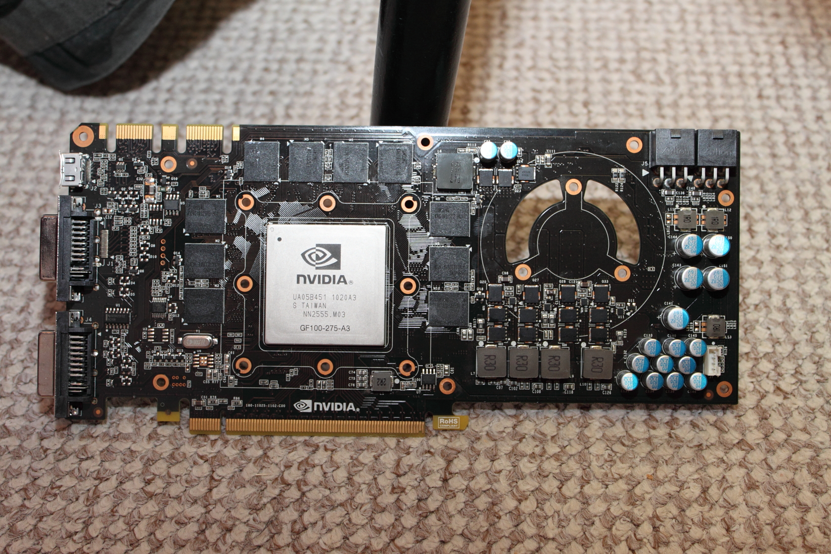

Rofi Opublikowano 15 Czerwca 2011 Autor Zgłoś Udostępnij Opublikowano 15 Czerwca 2011 1. Nie. 2. To norma, że na referencyjnym grzeje się jak diabli, dlatego chciałem zmienić chłodzenie. 3. Próbowałem, też nie odpaliła u kumpla. 4. Czytam ciągle i próbuję. 5. To zrobię jak nie ruszy na referencyjnym, które mam zamiar ponownie dziś podpiąć, bo wreszcie mam czas. Foto: Odnośnik do komentarza
Anonim6 Opublikowano 16 Czerwca 2011 Zgłoś Udostępnij Opublikowano 16 Czerwca 2011 Wszystko co moglem wypatrzec na zdjeciach to: Teraz pytanie - czy to powazne uszkodzenie laminatu czy maly problem typu pobrudzone. Podpiecie na pajaka czasem pomaga (wszystko rozlaczasz i laczysz ponownie) ze wzgledu na inne podzespoly, kurz itp. No i to pytanie W pierwszym poscie piszesz o nowo kupionej listwie. Dlaczego ? co dzialo sie z zasilaniem?? Odnośnik do komentarza
Rofi Opublikowano 16 Czerwca 2011 Autor Zgłoś Udostępnij Opublikowano 16 Czerwca 2011 (edytowane) Tak wygląda ścieżka i nie jest to uszkodzone. Ale gratuluję oka Pająka będę robić jutro najprawdopodobniej. Listwa wymieniona, bo poprzedniczka miała trzy lata i uznałem, że czas na nową. Nic szczególnego się nie działo. Podłączyłem dziś referencyjne chłodzenie. Komputer się uruchomił, jednak wiem, że nie załadował Windy (kontrolki). Co jednak ciekawe, wiatrak z referencyjnego chłodzenia obracał się normalnie i co więcej karta się grzała. Na Accero nie była nawet ciepła. Ale na monitorze nie widać nadal nic. Edytowane 16 Września 2011 przez picasso 16.09.2011 - Upłynęły 3 miesiące, nie ma konkluzji. Temat zostaje zamknięty. W razie czego poproś o otworzenie via PW. //picasso Odnośnik do komentarza
