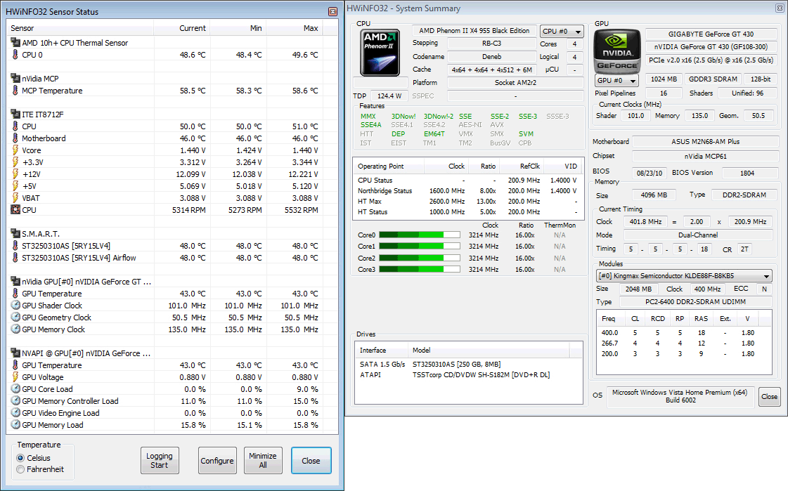

wieslaw531 Opublikowano 29 Maja 2011 Zgłoś Udostępnij Opublikowano 29 Maja 2011 Pokaż obrazek z HWInfo32 - System Summary + Sensors. Cooler na procku jaki? Odnośnik do komentarza

wieslaw531 Opublikowano 29 Maja 2011 Zgłoś Udostępnij Opublikowano 29 Maja 2011 Jaka jest wentylacja obudowy? Czy masz wentyl wyciągowy? Czy karta graficzna ma wentyl (nie sprawdzałem)? Bo nawet dysk jest zbyt gorący. Bios widzę aktualny. Odnośnik do komentarza
