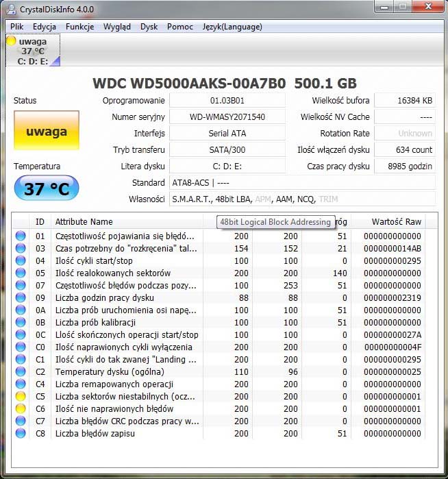

oogoniasty Opublikowano 16 Maja 2011 Autor Zgłoś Udostępnij Opublikowano 16 Maja 2011 (edytowane) zasilacz mam Chiefteca 500W blue screeny pojawiaja sie w roznych momentach, czasem zaraz po wlaczeniu kompa, innym razem jak ogladam film a niekiedy jak nawet nie ma mnie przy kompie. odpalilem ten crystaldisk i tam chyba cos jest nie tak: Edytowane 28 Maja 2011 przez picasso Zbędne załączniki z Menedżera zadań (padła prośba o Menedżer urządzeń) usuwam. Zrzut Crystal zaktualizowany. //picasso Odnośnik do komentarza

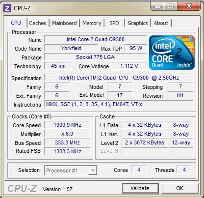

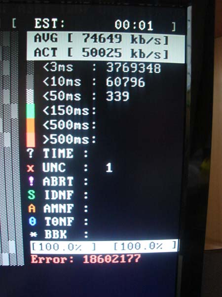

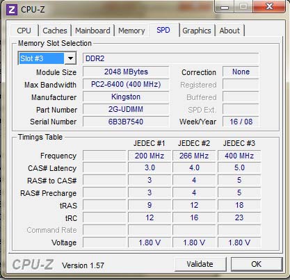

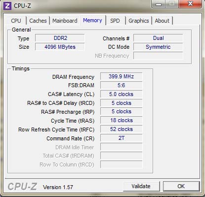

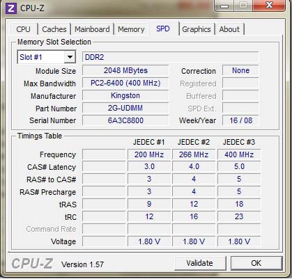

3oo Opublikowano 16 Maja 2011 Zgłoś Udostępnij Opublikowano 16 Maja 2011 2 godziny to może być za mało. Najlepiej zapuść test na noc, po czasie trwania testu zorientujesz się czy nastąpił reset. CPU-Z = http://www.cpuid.com/softwares/cpu-z.html = możesz pobrać wersję bezinstalacyjną. Pokaż zrzuty zakładek CPU, Memory i SPD. Tych dwóch ostatnich dla obu kości. Możliwe, że problem dotyczy ustawień napięć pamięci. To co widać ze S.M.A.R.T.-u może powodować niestabilność, ale czy aż taką to mam wątpliwości. Zrób jeszcze skan (nie s.m.a.r.t.) MHDD i zapodaj fotkę. https://www.fixitpc.pl/topic/141-mhdd-podstawowa-instrukcja-obslugi/ BTW Screen ze S.M.A.R.T.E.M. to mógłbyś dać taki, żeby widać było całą ostatnią kolumnę. A profilaktycznie sprawdziłbym stan kondensatorów zasilacza, czy nie są napuchnięte bądź wylane. Jak nie powinny wyglądać znajdziesz w linkowanym wcześniej temacie o zasilaczach. Odnośnik do komentarza
oogoniasty Opublikowano 16 Maja 2011 Autor Zgłoś Udostępnij Opublikowano 16 Maja 2011 zasilacz sprawdzilem i jest chyba ok zrobilem screeny z cpu-z i poprawiony screen z crystaldisk: a jesli chodzi o MHDD to zaraz sie za to zabiore i potem podam jak wyszlo EDIT: zrobilem ten skan w mhdd i znalazlo 1 error Odnośnik do komentarza
wieslaw531 Opublikowano 16 Maja 2011 Zgłoś Udostępnij Opublikowano 16 Maja 2011 Masz 1 uszkodzony sektor (MHDD - UNC) + info ze Smarta o niestabilnych. Sposoby naprawy masz opisane TU. Ale bądź ostrożny - zresztą Autor ostrzega. 1. Pokaż obrazek z Menadżera Urządzeń. 2. Zobacz czy w trybie awaryjnym również masz problem. 3. Sprawdź to również na czystym rozruchu. 4. Spróbuj wymienić kabel SATA (one są liczone na 50 rozłączeń - pewnie tyle nie zrobiłeś ale to dla podkreślenia trwałości). Odnośnik do komentarza
